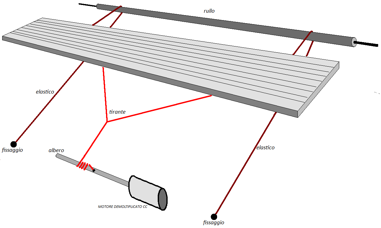

Anch'io ho pensato ad un "fiddle yard" a coulisse, spero un giorno di poterlo fare per Calieratico, e cercando di aver a che fare il meno possibile con la meccanica mi è venuto fuori qualcosa del genere. Le guide di scorrimento ed i cuscinetti sono da ex stampanti.
Il motore CC demoltiplicato costa poco e può essere fermato nel punto giusto con una precisione più che sufficiente per i nostri scopi solo mettendolo in corto all'attimo dello stop. Per quanto riguarda il pilotaggio in automatico lo farei uguale a quello già fatto con Masserona anche se con un circuito in più che sceglie la direzione a seconda del punto dove si trova il ponte, e quello dove deve andare.

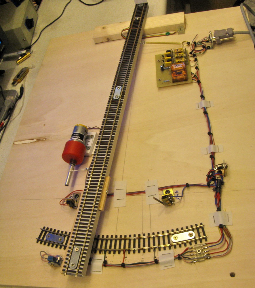

Qualcosa di vagamente somigliante lo avevo già fatto per un amico, ricordo che spesi circa 60 €.
Che l'elastico si rompa è cosa abbastanza remota, basta usare quelli adatti, io ho fatto alcune prove con quelli da portapacchi, ed in alcuni casi, se il percorso che deve fare il ponte è modesto, possono già andar bene.
In quello in foto ho usato la molla in fondo.

Come al solito i lavori di Marcello sono belli da vedere anche solo per come cabla i componenti...
Quando vedo la pulizia delle connessioni, non posso che pensare ai cablaggi dei selettori delle centrali telefoniche
analogiche, oramai ricordi da passato remoto.....
La mia ammirazione è smisurata.

Mi lusingate. Comunque i cablaggi ordinati sono un vantaggio enorme quando arriva il momento di doverci rimettere le mani.

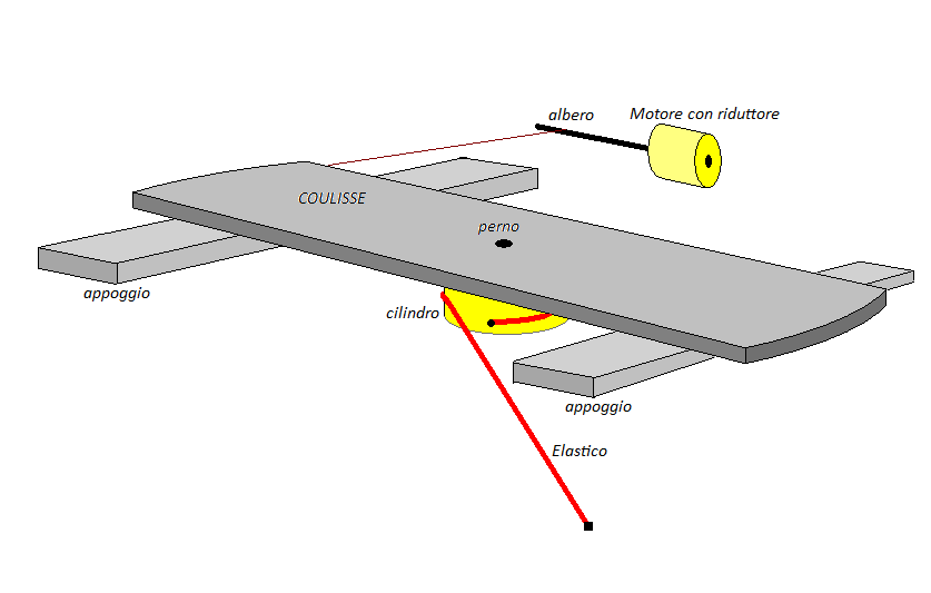

Al di là che certe realizzazioni mi fanno "rosicare", avevo visto (non ricordo se qui o su un TTM o entrambi) una coulisse "a settore", che invece di scorrere, con conseguenti problemi di possibile sbilanciamento, ruota su un perno centrale.
Richiederà più precisione ma penso che sia anche meno ingombrante (almeno, per la N è un'idea da considerare: sulla H0 non so).

Nel qual caso sarebbe ancora più semplice, volendo restare sull'elastico
