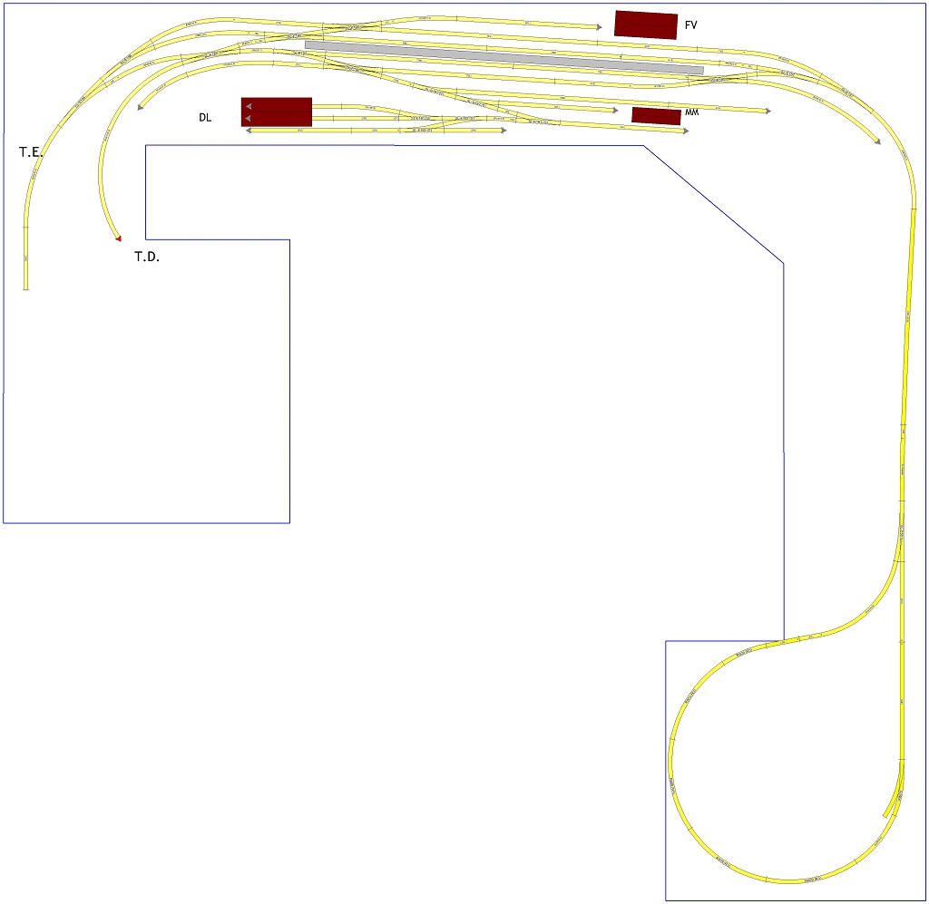

Alcune modifiche........
Base plast 1 - Copia.jpg [ 84.36 KiB | Osservato 5418 volte ]

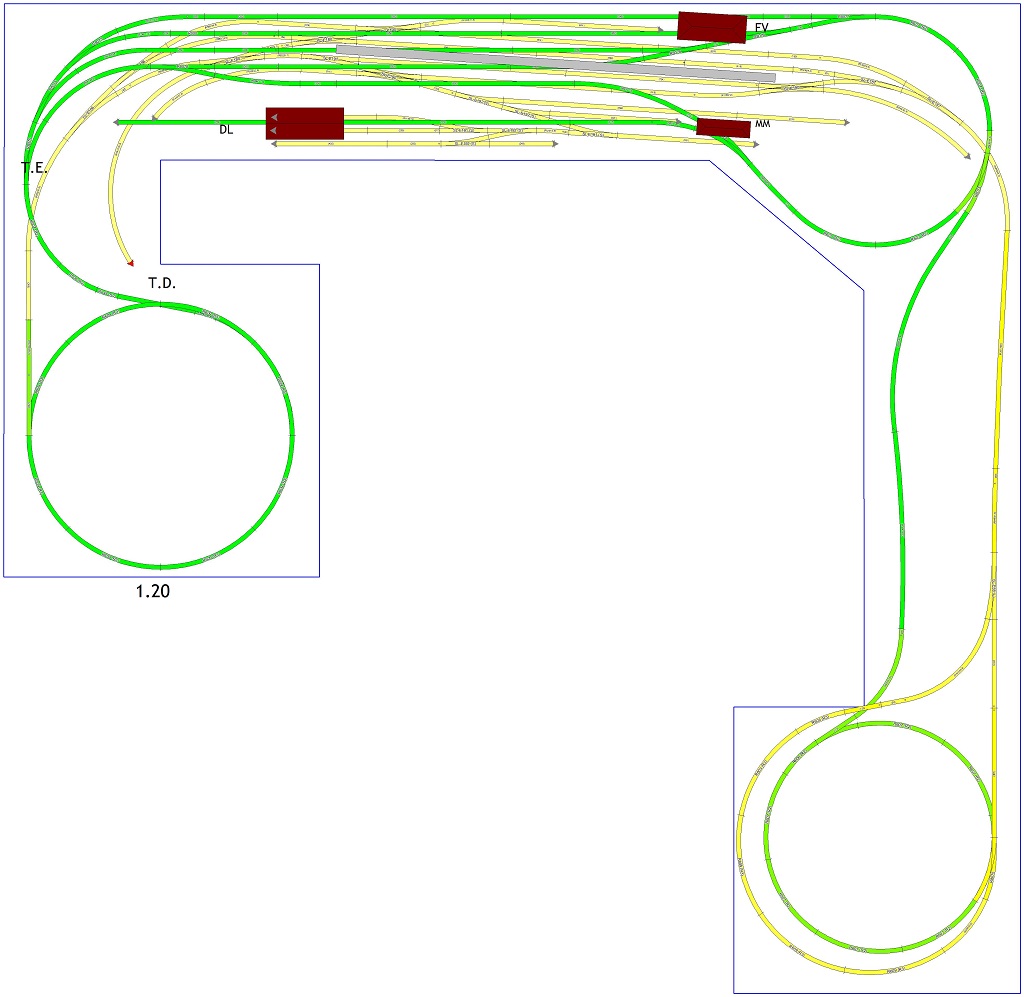

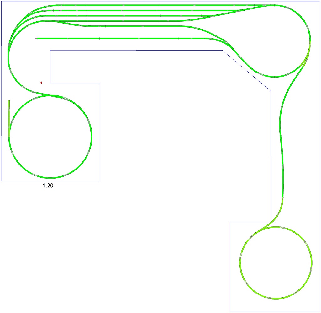

Gradisco consigli...........
livello 1.jpg [ 102.66 KiB | Osservato 5337 volte ]
livello 0 - 1.jpg [ 152.43 KiB | Osservato 5337 volte ]

personalmente non gradisco l'idea che la rimessa loco sia accessibile solo con dei regressi..impegnando tra l'altro un tronchino dietro al mm......le merci dal camion dove le scarichi?.io cercherei di aggiungere un binario diretto...

Condivido. Quella è proprio una cosa mai vista, fidati: rispetto alla RL accessibile dallo scalo merci, molto meglio lo scambio con il corretto tracciato sul deviato.

Infatti sul discorso DL e MM sono poco convinto. ...sapete darmi un' idea

metti l'officina locomotive a destra prolungando l'ultimo binario del MM, o, meglio, aggiungendone un altro.
E' normale che il DL sia un po' lontano dalla zona viaggiatori

anchio metterei la rimessa a dx.......disegno fatto al volo con paint :(

Cmq rispetto l'osservazione di kroki e bomby che sia strano vedere un Dep Loc accessibile solo da un tronchino volevo far notare che il DL Genova Brignole è concepito proprio cosi ,e precisamente l'ingresso è permesso da due binari tronchi accanto a dei magazzini merci e fascio di binari per ricovero carrozze.Ora nel caso del MM adiacente al tronchino di regresso al DL se lo spostassi all'estrema destra creando cosi il piazzale per lo scambio tra camion e carri cosa ne pensate.....
Per quanto riguarda la variante fatta da kroki ,se la zona del MM è a sx per eventuali manovre di carri dalla stazione al MM devo impegnare un binario del DL,precisamente quello che va a finire sulla piattaforma ,giusto !!!!Questa non l'ho mai vista

Può sembrare una finezza, ma il DL a Genova non è allacciato ad un binario di carico e scarico a raso del parco merci, ma l'asta di manovra è parallela ad esso: dal punto di vista impiantistico la differenza è abissale (da quello estetico forse non tanto, ma questo non importa per nulla).

Cosi.........
Base satazione liv 1.jpg [ 103.19 KiB | Osservato 5197 volte ]

Variante asta di regresso per il DL indipendente da binario per la zona MM.....
Bomby cosa ne pensi.
Per quanto riguarda la linea TD che soluzione vedresti,fai conto che vorrei fare, in fondo alla parte dx una piccola stazione di testa ad un liv sup
Base satazione liv 1.jpg [ 118.4 KiB | Osservato 5192 volte ]

Se mi mandi un mp ti do la mail, che così mi passi il file di scarm che ci metto mano, fino a mercoledì non ho troppo da fare...
