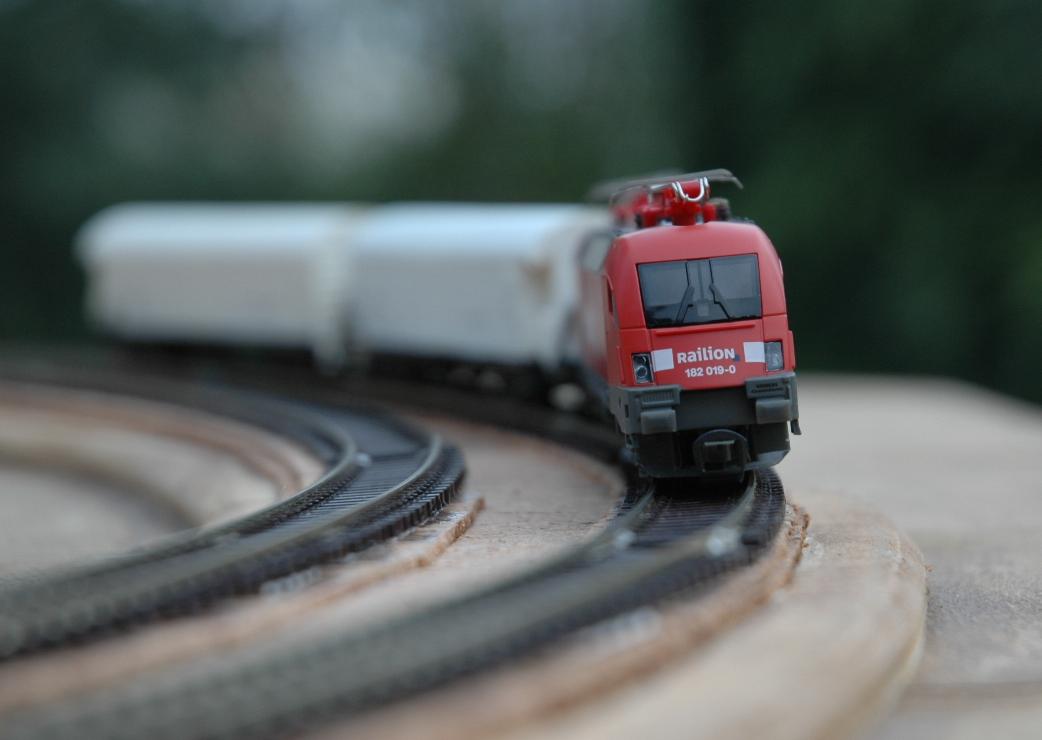

Per ottenere un effetto come quello in foto ho semplicemente incollato sotto il margine esterno delle traversine (e sul sughero di base) una strisciolina di forex spessa 1 mm e larga 2 mm. Nei primi 10 cm in cui la curva aveva un andamento parabolico ho usato cartoncino da 0,5 mm come invito iniziale.
N.B. queste misure e la foto riguardano la scala TT e non la HO per la quale avrei adottato (e adotterò) misure leggermente superiori.
