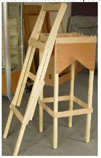

 Oggetto del messaggio: Re: Plastici Modulari : FIMF 3000
MessaggioInviato: mercoledì 5 ottobre 2016, 19:15
Sembrano le foto che scatto io!!!
A me piace molto lavorare con materiale Ikea, però queste le trovo un po' troppo invedenti, e forse anche pesanti. Fare, ad esempio delle gambe come quelle che aveva fatto Andrea De Regis sul plastichetto di Castelpambiano, ad esempio, con ventature mobili, diagonali di runforzo, ripiegabili e fermate con dei semplici galletti. Ma Andrea saprà dirti meglio di me, ciò che ha fatto.
Fabrizio.
MessaggioInviato: mercoledì 5 ottobre 2016, 19:26
Messaggi: 1504
Località: Pescara
Questo e' il 'tavolino' che usano i cugini francesi.
Proseguendo nel test ho provato con successo le ventature di Ikea e potro' risparmiare un pianetto.
Sono aperto ad ogni suggerimento, Antonello
