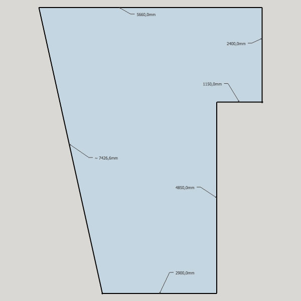

Hai ragione, mi sono dimenticato le misure...
Eccole, considera che all'interno ci devono stare due auto, quindi le mensole lungo la parete in diagonale non potranno essere profonde più di 30cm, come anche lungo il lato dx.
In alto posso usare una profondità maggiore, ma non tanto, diciamo 50cm, tanto il plastico sarà ad almeno 120cm da terra e la macchina ci sta sotto..., nella rientranza a dx non ho particolari vincoli, vorrei tenere un po' di spazio per un banco da lavoro.
A.

MessaggioInviato: martedì 13 settembre 2016, 15:24
Tu quindi come avresti disposto le stazioni all'interno dello spazio a disposizione?
A lungo la parete diagonale, la stazione di diramazione nella parete in fondo, C sotto alla stazione a vista incastrata con l'elicoidale nella rientranza e B sul lato dritto?

Esattamente

Andrea con tutto quello spazio eviterei stazioni troppo minimali e soluzioni complesse da gestire in sotterraneo come i triangoli di inversione.
Forse anzi lo spazio è troppo. Troppo per esaurito con un progetto orientato prevalentemente alla passerella e che potrebbe stancarti.
A questo punto mi permetto di suggerire non solo la comunicazione mancante ma anche un quarto binario di circolazione per una eventuale precedenza nonché un minimo di scalo merci.... ammesso che l'epoca di ambientazione lo renda proponibile.

Ciao Antonio, lo spazio sembra tanto, ma ti assicuro che non lo è; considera che le due pareti lunghe potranno essere sfruttate per soli 30/35 cm.
L'unico spazio che posso dedicare comodamente al plastico è la parete orizzontale in fondo, quella da 566 cm per una quota di circa 350 cm (tenendo circa 2 m per l'auto).
Poi la nicchia di 240x115 non è così grande considerando curve da almeno 60 cm di raggio e che un'elicoidale a singolo binario occupa almeno 130x130.
L'anello di ritorno della stazione A sarà richiudibile per i motivi di cui sopra, poi ho provato a buttare giù uno schizzo di stazione nascosta e prevedendo almeno un paio di binari da 200 cm, per ospitare treni da 6pezzi, si prende già quasi 350 cm.
Non ho intenzione di fare un plastico passerella, ne ho già fatto uno anni fa e mi ha stancato in breve tempo, la mia idea è un plastico punto-punto con orario dove il traffico principale sarà con treni regionali.
L'anello e la conseguente tratta a doppio binario l'ho pensata per poter far girare qualche merci e dei treni di rango superiore che negli anni ho accumulato e che mi piacerebbe far muovere un po'.
Poi il doppio binario mi permette di avere due treni in movimento contemporaneamente.
Per il triangolo non credo ci siano molto problemi, io l'avrei pensato così:
- un treno scende verso C e si ferma sull'asta;
- da C parte un altro treno verso A;
- quando questo è sull'elicoidale il treno retrocede dall'asta e occupa il binario appena liberato;
Se dovessero starci il 4º binario e magari anche un piccolo scalo merci sarei felicissimo.
Sono aperto ad ogni genere di consiglio.
Grazie per la collaborazione,
A.

Per una volta sono d'accordo con despx. Non accade troppo frequentemente, quindi è cosa di cui tenere nota. La soluzione che hai pensato tu prevede che buona parte dell'impianto sia costituito da stazioni nascoste, neppure tanto grandi. E il tipo di circolazione che hai in mente mal si presta allo spazio che hai a disposizione. Vedrei mille volte meglio il tracciato di una linea a singolo binario che si dipana lungo le pareti, che sono belle lunghe.
Per intendersi, sulla parete obliqua c'è tutto lo spazio per una stazione e un tratto di piena linea, il tutto racchiuso in una scena (vedi moduli FIMF 3000), che può essere costruito come primo pezzo, volendo asportabile per poterlo esporre. Nella parete in fondo c'è lo spazio per una seconda stazione, magari un filo più importante. Nella parete dritta ci sono varie possibilità:
1. stazione a vista terminale;
2. stazione a vista non terminale;
3. tratto di piena linea;
4. stazione di servizio non paesaggiata.
Nei casi 1, 2 e 3 è necessario prevedere una stazione di servizio smontabile da piazzare al centro dell'ambiente, con relativi moduli di accesso, che comunque dovrebbe essere sgombro per poter esercire il plastico. Certo occorre montarla e smontarle ogni volta... Nel caso 4 basta prevedere due moduli di passaggio tra le stazioni da un lato all'altro del garage.

Allora ragazzi calma.
Non ho mai detto di voler fare tutto e subito, come non ho detto che il plastico non sarà modulare, infatti il primo passo doveva essere stazione nascosta sul lato nord, elicoidale e stazione di diramazione, per poter già realizzare un po' di esercizio a spola con i treni navetta.
Non ho neanche utilizzato scarm o simili, ho solo messo giù su carta una bozza di stazione, che tra l'altro mi avete detto essere troppo striminzita, quindi non vedo progetti faraonici.
@Bomby: L'idea del plastico lungo le pareti l'ho presa in considerazione ma come ho scritto non posso andare oltre i 30cm sulla parete diagonale, quindi la stazione non potrà essere nulla di più di un raddoppio o poco più. Poi l'ipotesi di occupare lo spazio centrale è fuori discussione, il box deve contenere le auto (l'ho preso per quello).
Qual'è il punto che vi crea disagio? Il doppio binario?
L'ho messo solo per sfruttare il cappio di ritorno (indispensabile dal momento che mi piacciono le loco con il frontale realistico), mi sembrava un'idea carina poter vedere qualche incrocio. Ma si può eliminare tranquillamente e trasformare in semplice binario anche il tratto lungo la parete obliqua.
