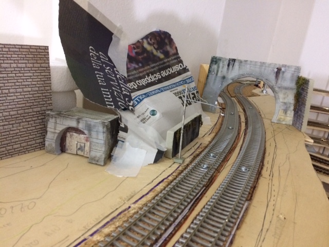

Per quanto riguarda i Peco, all'inizio non sapevo ci fosse la differenza anche tra il fungo e l'attaccatura delle traversine, ne terrò conto per un futurissimo plastico, anche se devo dire che mi sono trovato molto bene con i Roco. Per quanto riguarda l'interbinario, usando i flessibili, si può giostrare e infatti sotto il vostro consiglio , ho modificato il grande spazio tra i due binari riducendolo a 4200mm.
IMG_2741.JPG [ 102.58 KiB | Osservato 4539 volte ]
mm.JPG [ 88.47 KiB | Osservato 4539 volte ]
Per quanto riguarda i raccordi parabolici penso che anche se non sia fatto nelle curve nascoste, si possa pretendere sempre qualcosa di decente; dopo tutto basta che i treni alle curve non deraglino e che le curve a vista abbiano un ampio raggio e una giusta inclinazione per l'effetto visivo.
Lo so che il modellismo è rappresentazione della realtà e per questo vi ringrazio per avermi spiegato e fatto notare quel brutto interbinario, ora mi sento meglio sapendo di aver aggiustato un errore per la realtà.

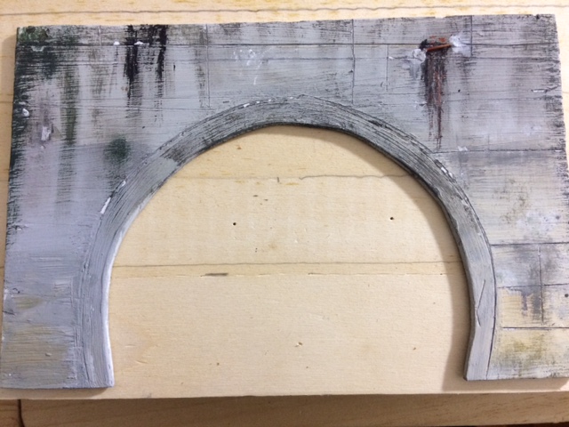

Portale galleria ( la forma della volta era una prova fatta a suo tempo per come lavorare il forex e non sarà questa quella che metterò definitivamente)

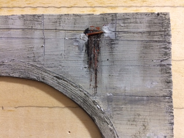

Un ferro uscito dal calcestruzzo
IMG_2725.JPG [ 116.95 KiB | Osservato 4547 volte ]

E questo il tunnel di servizio/emergenza che affiancherà la Galleria del Curato, ''lunga 15 Km''.
FullSizeRender.jpg [ 115.92 KiB | Osservato 4547 volte ]
IMG_2579.JPG [ 99.82 KiB | Osservato 4547 volte ]
Cosa ne pensate? a me non convince tanto quel rossiccio e penso che per dare l'effetto del ferro, ci voglia una terra di Siena naturale.
Ho fatto delle prove riguardanti i colori e le tecniche di invecchiamento (per ora solo con gli acrilici) per quanto riguarda le volte quelle definitive saranno fatte con più precisione

A me non convince proprio il portale...si vedono le vene del legno compensato, senza contare che profilo di entrata non mi pare che sia esatto...rifallo e guarda gli esempi che trovi nel forum su altri plastici...un ferro così enorme non esce sui portali.
Rifletti...
Grazie,
io comunque intendevo soltanto le tecniche di colorazione,pensavo si capisse,in quanto ho specificato che il portale è stato fatto soltanto per vedere come lavorare il forex (non è compensato appunto) e le linee sono state fatte volontariamente. Per quanto riguarda il ferro è stato messo così, solo per vedere la tecnica,poi quello uscirà dai muri e non dai portali. Volevo sapere solo se potessero andare bene quei modi,gli scoli dell'acqua,i muri "consumati",specificando che quel portale non sarà il lavoro definitivo.
