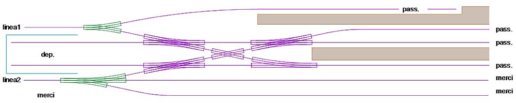

Personalmente penserai ad uno schema tipo quello che allego.
Banalizzazione totale di binari.
Ottimizzazione dello spazio
Semplificazione della stesura della catenaria.
Ma è solo un opinione.
Perdonami ma non adopero Scarm perché non generando files vettoriali lo trovo poco utile alla realizzazione del progetto.
Ho utilizzato i dev. Peco ma schematicamente va bene per qualunque marca.
Solo una delle tante possibilità.
Plast.H0_Luciano.jpg [ 34.92 KiB | Osservato 9949 volte ]

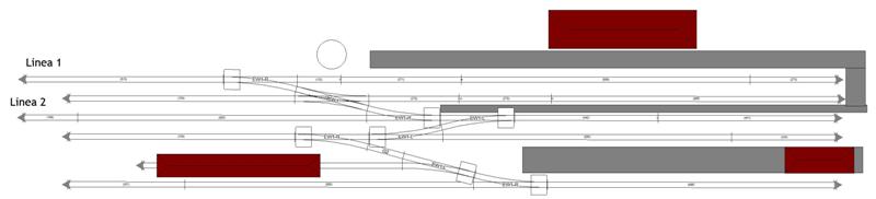

Volendo particolareggiare, ipotizzando che la linea 2 sia una linea non elettrificata a bassissimo traffico, si può utilizzarne il tratto iniziale come asta di manovra, il che consente di allungare e / o variare lo schema dei binari adibiti al traffico merci (col vantaggio ulteriore che a questo punto non devi elettrificarli), inoltre si può pensare di aggiungere alla linea 1 un tronchino dedicato all'esercizio esclusivo di un elettromotrice sulla stessa (magari una E 624 più Corbellini semipilota, capisc 'a 'me...).
Plast.H0_Luciano.jpg [ 35.53 KiB | Osservato 9912 volte ]

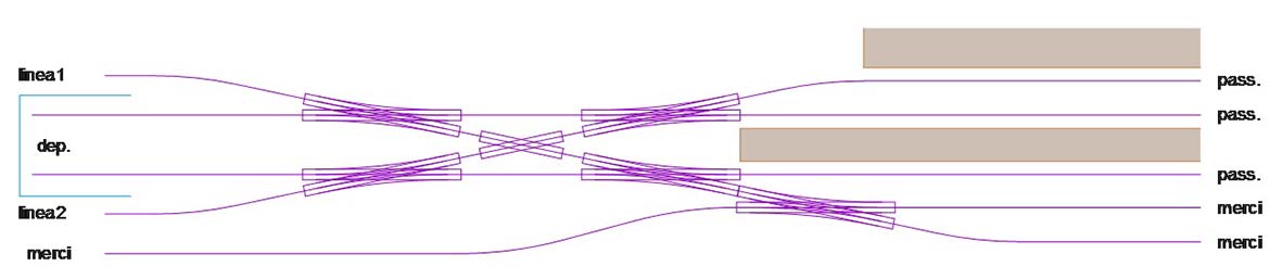

Innanzitutto grazie di nuovo per le risposte e per i suggerimenti.
Mi sono accorto che, sia nel mio schema che nel tuo, il binario utilizzato come asta di manovra per le merci presenta lo scambio troppo lontano. Ciò produrrebbe l'effetto che una qualsiasi manovra porterebbe il convoglio ad uscire dalla stazione e a occupare (idealmente) la linea.
Io so, a meno di non ricordarmi male, che tutte le manovre in stazione debbano essere effettuate entro i limiti della stazione stessa e ciò comporterebbe che il limite della mia stazione risulterebbe troppo "in linea". Ho apportato quindi delle modifiche ai binari di stazione per evitare questa problematica.
Inoltre la simmetria che si nota nel tuo schema, non è di fatto utilizzabile per come ho collocato la stazione. Questo perché la linea 2 (riferendomi al tuo ultimo schema) dovrà essere elettrificata mentre la linea 1 dovrà essere a trazione termica (se ci riferiamo a Castellammare è un po' come se la linea 1 portasse a Gragnano mentre la 2 verso Torre Annunziata). I convogli che dalla linea 1 muoveranno, dopo la sosta in stazione, verso la linea 2 saranno soprattutto coppie di ALn. Il rimanente dei rotabili, per lo più carri, verrà manovrato in stazione che provengano o dalla linea 1 o dalla linea 2.
Questa collocazione di fatto rende l'applicabilità di una soluzione così simmetrica limitata e mi permette di poter utilizzare più deviatoi semplici senza di fatto impedirmi la possibilità di poter portare un convoglio dalla linea 1 alla linea 2 e viceversa.
Di seguito la mia soluzione prevedendo una miglior disposizione dei deviatoi e una maggior semplicità del piano binari.
stazione_testa_small.jpg [ 19.1 KiB | Osservato 9858 volte ]

Se piace a te va bene così.
Si, ma critiche e suggerimenti sono sempre ben accetti. Anche perché non sono sicuro al 100% del mio progetto e mi farebbe piacere capire se e dove ho commesso qualche errore.
Grazie ancora.
Luciano

Si ma tra soggettività delle valutazioni, gusti personali, risorse e spazio disponibile otterrai comunque soluzioni diverse.
io, a puro titolo personale e per il poco che vale, preferisco fissare qualche punto a monte del progetto:
in una stazione di testa dove afferiscono due linee tutti, o la maggioranza dei binari di arrivo / partenza devono essere banalizzati (a Castellamare avviene con due bretelle, non intersecate: se si ha lo spazio)...;
il limite di manovra sulla piena linea non è dato dalla visibilità ma dal "picchetto limite di manovra" che, al limite, può anche essere collocato in galleria;
il posizionamento su binari di carico scarico merci è in genere effettuato da macchine da manovra che agganciano il convoglio dalla coda e lo portano sui binari dedicati, ovvero questi ultimi devono avere il medesimo orientamento dei binari di arrivo partenza, viceversa la macchina da manovra resterebbe bloccata tra convoglio e paraurti;
i movimenti di entrata / uscita delle locomotive dal deposito devono avvenire col minor numero di manovre possibili.
Tutto questo osservando il reale.
Modellisticamente parlando bisogna aggiungerci la necessaria compattazione del fascio di deviatoi per avere binari di attestaggio il più lunghi possibile, oltre i soliti noti compromessi.
Ciò posto, visto che desideri delle considerazioni, a mio modesto parere, i limiti che riscontro nella tua ultima stesura sono:
la linea 1 ha un solo binario di arrivo partenza a disposizione;
tutti i binari tronchi con il paraurti collocato a sx del disegno sono difficilmente utilizzabili, se non per il ricovero di treni reversibili, quello più in basso è di ancor più difficile utilizzazione;
la / le locomotive in uscita dal deposito impegnano un binario dello scalo merci e per raggiungere i binari in alto con il paraurti rivolto a dx del disegno devono fare un notevole numero di avanti / indietro;
il tutto utilizzando comunque 9 motori.
Dopodiché, ribadisco, deve piacere a te, ma è bene essere consapevoli delle implicazioni dei propri progetti.

Utilizzando il PDF che contiene gli indici di tutti i numeri di TTM http://www.duegieditrice.it/wp-content/ ... _01-65.pdf e cercando tra gli autori (quindi De Regis + Federici), si trova l'articolo dal titolo "Pizza alla Napoletana". Ovvero l'articolo cercato: TTM numero 39 settembre 2009. Dovrebbe essere ancora disponibile come arretrato.
Quanto al progetto, mi quadra poco. Manca una qualsivoglia bretella che consenta alla locomotiva di girare attorno alle carrozze; i binari di ricevimento sono fin troppo corti e se si utilizzasse qualche inglese si guadagnerebbe molto spazio. La linea principale (che suppongo essere quella che corre a fianco della RL, giusto?) Dà in corretto tracciato verso un binario di scalo e, solo dopo una sequenza interminabile di scambi raggiunge i binari dotati di banchina. Inoltre la rimessa locomotive (se ben interpreto il disegno) direttamente collegata sui binari di scalo non si può vedere. Quella è l'asta di manovra e deve rimanere ben sgombra.
Poi mi convince poco l'idea dei 4 moduli smontabili da 60 x 60. Ok la maneggevolezza, però di solito si cerca di ridurre al minimo le divisioni tra i moduli, in quanto sono brutte da vedere e difficili a nascondersi. Una misura standard di 120x60 è già migliore. In secondo luogo non capisco, con tutto quello spazio a disposizione, perchè ti ostini a concentrare tutta una stazione tutto sommato importante in 240 cm usando oltretutto gli scambi lunghi. Io sfrutterei almeno 3 moduli da 120 cm e gli scambi medi: il risultato sarà meno compresso, più arioso, più fluido e -in definitiva- più realistico.
