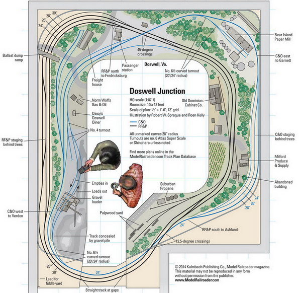

è vero che devi scegliere l'epoca, è vero che devi scegliere l'ambientazione, è vero che uno vorrebbe tutto subito con 3 livelli, ma io penso che prima di tutto bisogna divertirsi.
quindi ecco la mia proposta da adattare alle tue esigenze (è americana...vedi incrocio).
http://album.atomic-systems.com/showPic ... ailway.jpg

Bomby ha scritto:
Appunto che per divertirsi é bene avere le idee chiare.
Per la cronaca, l'impianto che hai postato é largo suppergiù il doppio di quello che si ha a disposizione.
Se nella stanza ci si vuole girare io sconsiglierei un elicoidale: viene troppo grosso rispetto allo spazio disponibile e si rischia di non riuscire a farci stare null'altro che quello.
Dato che stiamo parlando con un modellista alle prime armi, proporrei un qualcosa che si sviluppa completamente in piano, magari modulare e che possa essere completato e giocabile in poco tempo.
ma come non darti ragione bomby.
L'impianto postato serve come idea da sviluppare. Mi pare sia praticamente in piano. Non gli ho mandato il progetto da realizzare.
d'accordo con te sull'elicoidale.

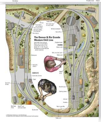

Mi rendo anche conto che io parlo da marklinista e non considero che la stragrande maggioranza dei rotabili contemporanei ha bisogno di curve con raggio minimo 600....ne faccio talvolta anch'io le spese comprando roba che deraglia dopo 3 cm.....
due esempi da adattare....
a mio parere le due linee che si intrecciano non sarebbero male....sfruttando quote diverse e riducendo al minimo le pendenze
