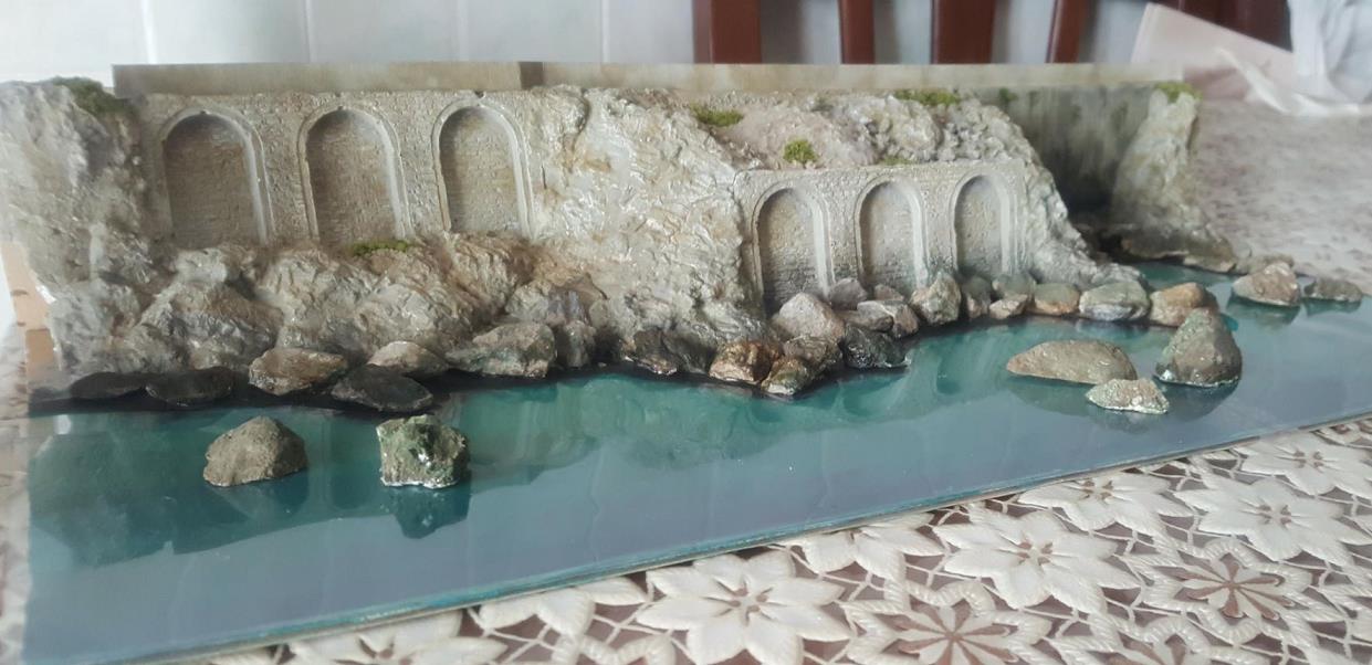

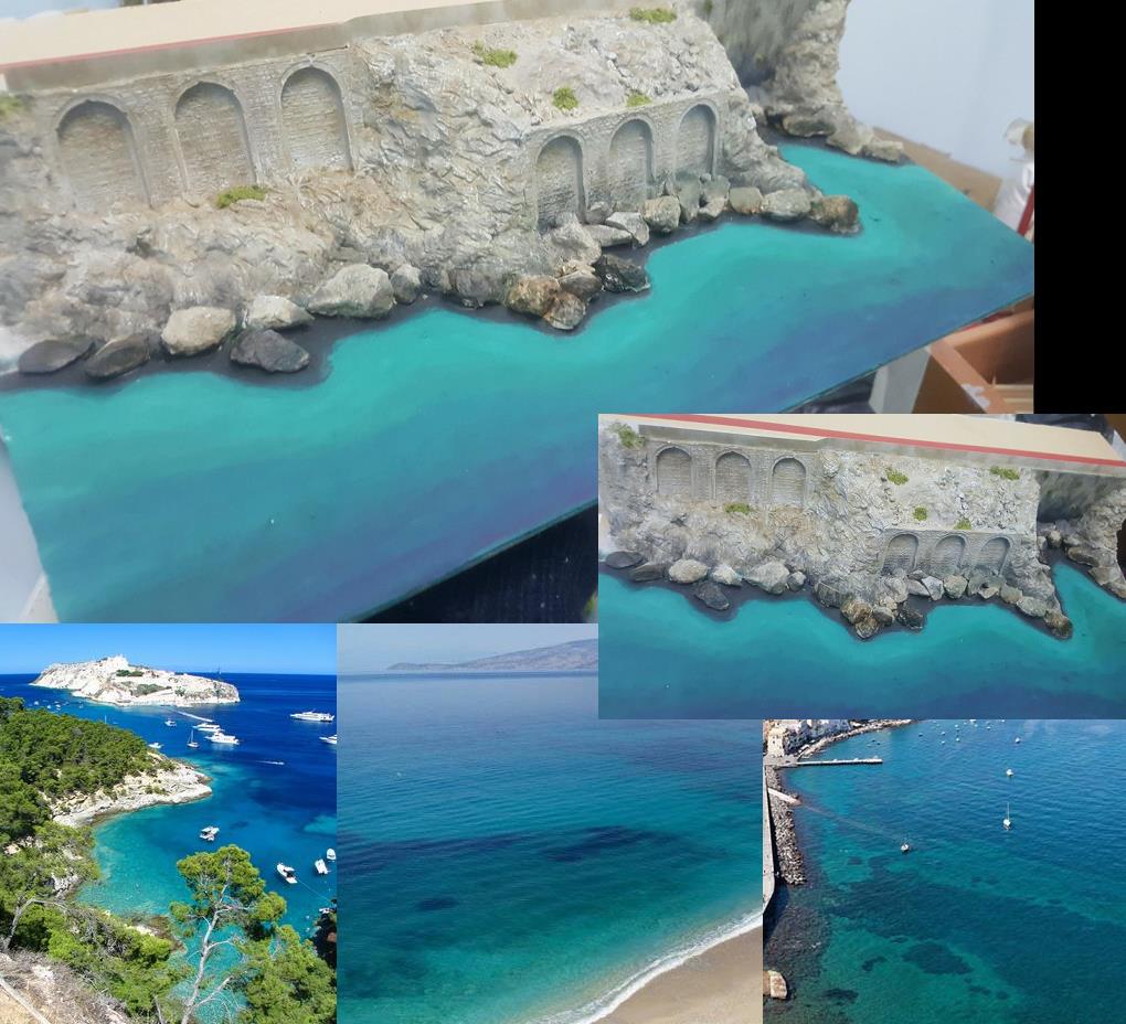

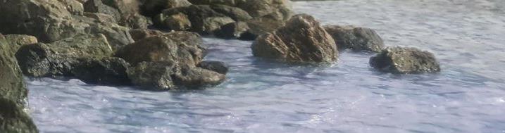

Preparazione fondale marino.In questo caso è molto importante avere davanti a se delle foto del mare reale per catturare al meglio colori e sfumature.
fondale.JPG [ 133.2 KiB | Osservato 5011 volte ]

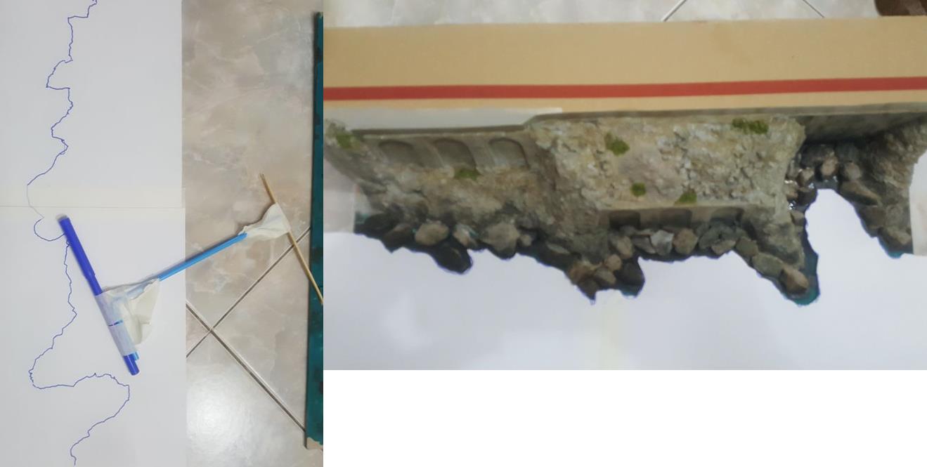

Usando questo rudimentale attrezzo, riesco a tracciare su un foglio di carta il contorno dei massi in maniera abbastanza precisa .Successivamente riporto il tutto su fogli di acetato trasparente per poi realizzare la superficie in silicone dando tridimensionalità al fondale.
profilo costa.JPG [ 54.37 KiB | Osservato 4995 volte ]

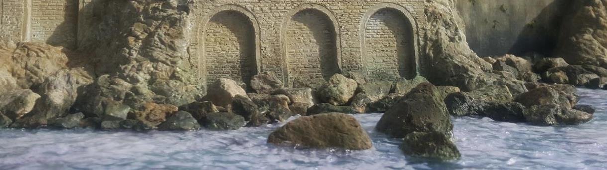

Sperimentazione schiuma del mare...
maq.JPG [ 77.35 KiB | Osservato 4943 volte ]
maw.JPG [ 33.7 KiB | Osservato 4943 volte ]
mae.JPG [ 72.46 KiB | Osservato 4943 volte ]
mar.JPG [ 49.49 KiB | Osservato 4943 volte ]
mat.JPG [ 23.87 KiB | Osservato 4943 volte ]
may.JPG [ 99.81 KiB | Osservato 4943 volte ]
mai.JPG [ 68.78 KiB | Osservato 4943 volte ]

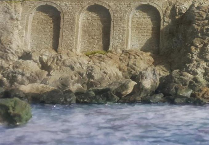

Foglio di acetato trasparente, prima di essere ricoperto dal silicone... :wink:
acetato.JPG [ 98.66 KiB | Osservato 4816 volte ]
acetato2.JPG [ 98.06 KiB | Osservato 4816 volte ]
