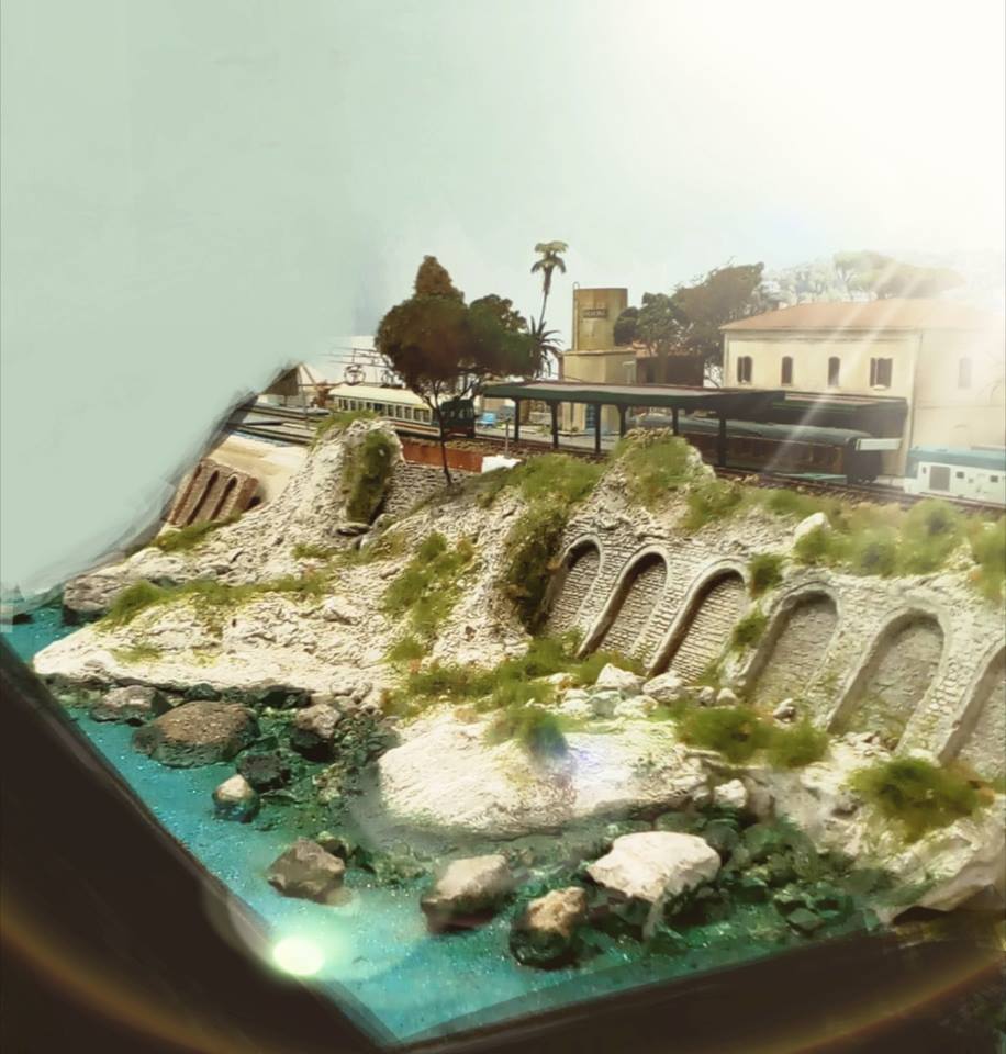

Per la scala N , dalle foto , mi sembra un ottimo risultato.
La trasparenza è ottima e rende come le foto fatte dall'alto del reale delle nostre coste rocciose.
Ci avrei messo o almeno tentato di riprodurre con delle zone scure le "macchia" di alghe , ma è una idea , non avendo mai fatto nulla di simile.
mi rimane la curiosità sul fatto che la vernice trasparente plastificante non interagisca con il silicone , ma mi fido della tua esperienza.

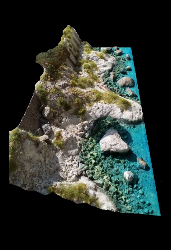

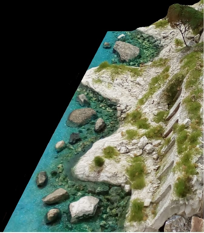

Altre prove per riprodurre fondali rocciosi (manca ancora la riproduzione dell'acqua)

MessaggioInviato: giovedì 11 ottobre 2018, 15:03
Iscritto il: martedì 13 marzo 2007, 13:40
Messaggi: 650
Località: Ostia
Ciao Alex,
a me il lavoro che hai presentato piace molto.
Si, le foto non sono il massimo ma si capisce quello che hai fatto.
Se posso esprimere un paio di osservazione ti dico che:
- forse il colore del mare, dove il fondo è maggiore, lo farei con un colore più scuro (tendente al blu scuro e non al turchese). Forse basterebbe dipingere di scuro il fondo a macchia di leopardo per simulare le rocce sul fondale?
Come in questo fato: https://www.ilturista.info/ugc/immagini ... pro/17031/
- il pino che si intravede nell'ultima foto lo farei con un fusto/tronco un po' più robusto. Mi sembra troppo esile per la dimensione della chioma.
Ciao e buon lavoro.
Luca

Grazie per i consigli.Sono solo prove e esperimenti, quindi in questa fase sono ben accetti.Per il fondale intendi quello dell'ultima foto oppure delle altre?

MessaggioInviato: giovedì 11 ottobre 2018, 16:29
Messaggi: 650
Località: Ostia
nell'ultima foto, colore turchese troppo uniforme.

SCALA N
mare10.jpg [ 95.98 KiB | Osservato 5701 volte ]

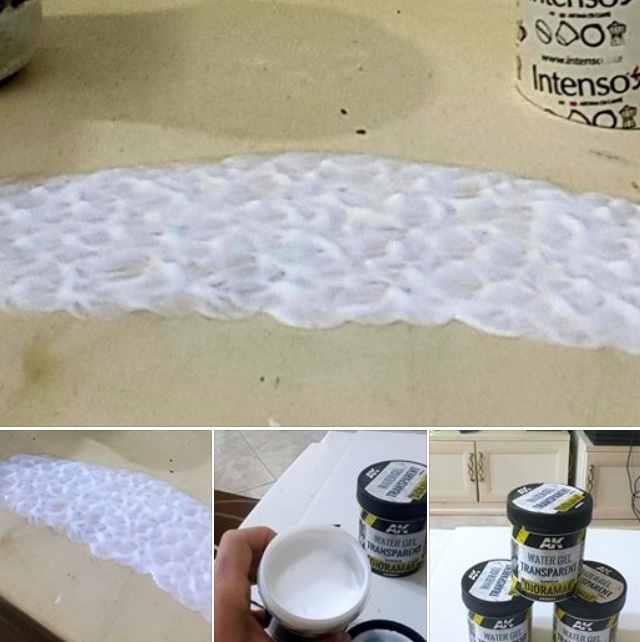

Non vedo l'ora che mi arrivi la nuova resina più un altro prodotto per riprodurre le onde, per sperimentare e simulare il mare... :D

MessaggioInviato: giovedì 18 ottobre 2018, 11:45
Sperimentazione...A prodotto asciutto il gel sarà tutto trasparente e lucido mantenendo la forma.Ottimo per riprodurre l'acqua in movimento.Per effetti particolari il gel può essere mescolato assieme a del colore.
