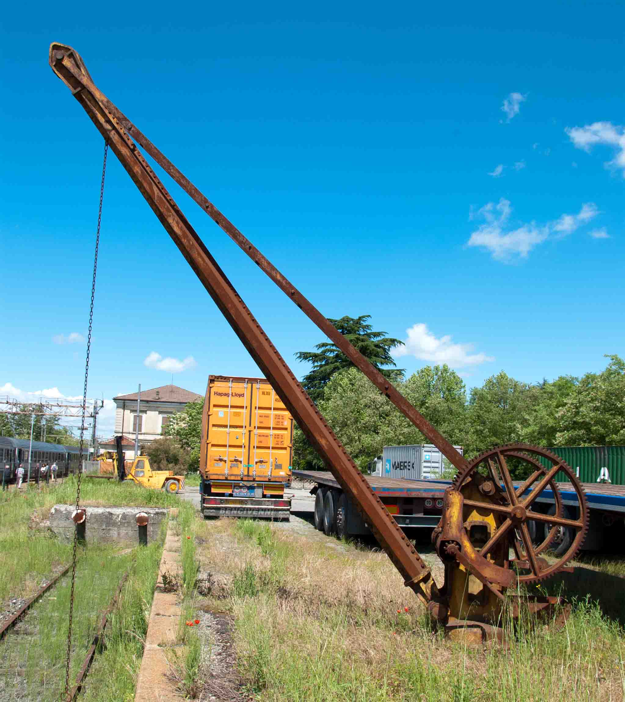

Dato che realizzi le cose con maestria appena arrivo a casa ti posto la foto della gru del 1914 della stazione di Villalvernia così puoi prendere spunto!

Ecco la gru!

Foto recente direi... e un IC fermo con gente sulla banchina è da secoli che non si vedeva...:-D
Comunque anche lo scalo dell'Albasider è dismesso. Dovrebbe funzionare solo il raccordo che va direttamente nello stabilimento.
