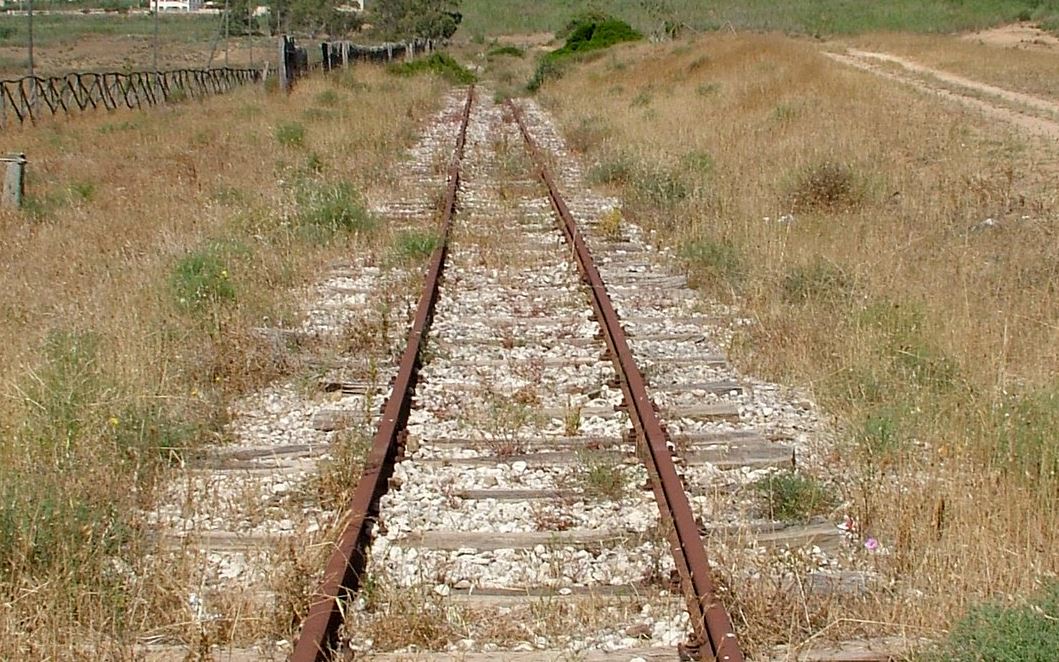

Tipo questo, Giuseppe?
alberto
abbandono.JPG [ 199.91 KiB | Osservato 5313 volte ]

nelle foto così ravvicinate il pietrisco chiaro si nota molto e si notano molto i singoli granelli , ripeto nella foto ...
forse ci vorrebbe qualcosa di ancora più fino ?
E vedi bene :) Se usassi una grammatura ancora più piccola l'effetto punterebbe troppo verso il terriccio, come nei posteggi delle auto in campagna per intenderci. Mi piacerebbe restare di più sul ferroviario.
arlecchino la foto è molto vicina all'effetto che vorrei raggiungere. In foto si notano le traversine. Mi piacerebbe che si vedessero ma avendo stupidamente incollato il binario senza distanziare il passo delle traversine preferisco ricoprirle con la massicciata. Il colore della foto è perfetto, bianco, chiaro cotto dal sole.
Prima di incollare farò una prova con altre pezzature di ghiaia e poi deciderò :)
