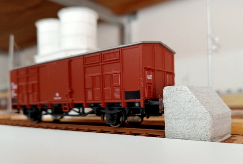

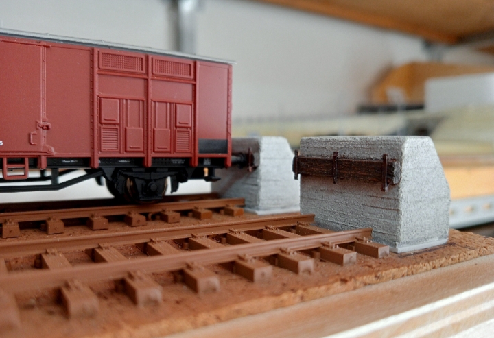

Manca solo il grasso alla traversa
IMG_20251101_121606.jpg [ 240.05 KiB | Osservato 3757 volte ]
IMG_20251101_161958.jpg [ 225.42 KiB | Osservato 3757 volte ]

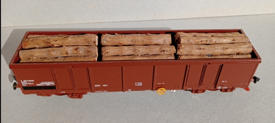

Piccoli esperimenti
IMG_20251116_154710.jpg [ 228.97 KiB | Osservato 3366 volte ]

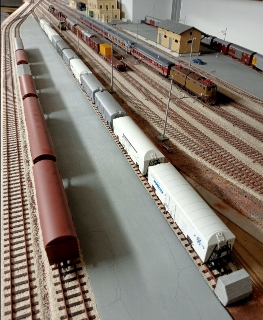

Piccolo passi avanti. Riproduzione dell'asfalto e steso il ballast
IMG_20251207_185400.jpg [ 285.31 KiB | Osservato 3014 volte ]

Molto interessante .... come lo hai realizzato?
Se potresti essere più specifico su cosa vuoi sapere se no mi tocca scrivere un poema
 Oggetto del messaggio: Re: PLASTICO: Stazione di Zammara
MessaggioInviato: martedì 9 dicembre 2025, 9:21
Nome: Santino Toscano
Messaggi: 1972
Giusto scusa ... materiali di base e una curiosità sulle crepe ... Disegnate o incise?
MessaggioInviato: martedì 9 dicembre 2025, 10:46
Nome: Giorgio Mangano
Iscritto il: venerdì 22 giugno 2012, 21:02
Messaggi: 138
L'asfalto è stato riprodotto su forex con crepe incise con uno spillo ed il colore è stato dato con semplici bombolette spray di due grigi di diversa tonalità per evitare l'uniformità e dare un aspetto più realistico

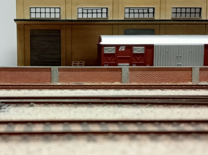

MessaggioInviato: martedì 13 gennaio 2026, 16:57
Messaggi: 138
IMG_20260113_164606.jpg [ 266.89 KiB | Osservato 2231 volte ]
