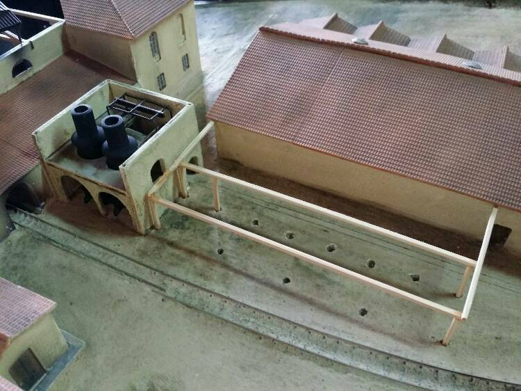

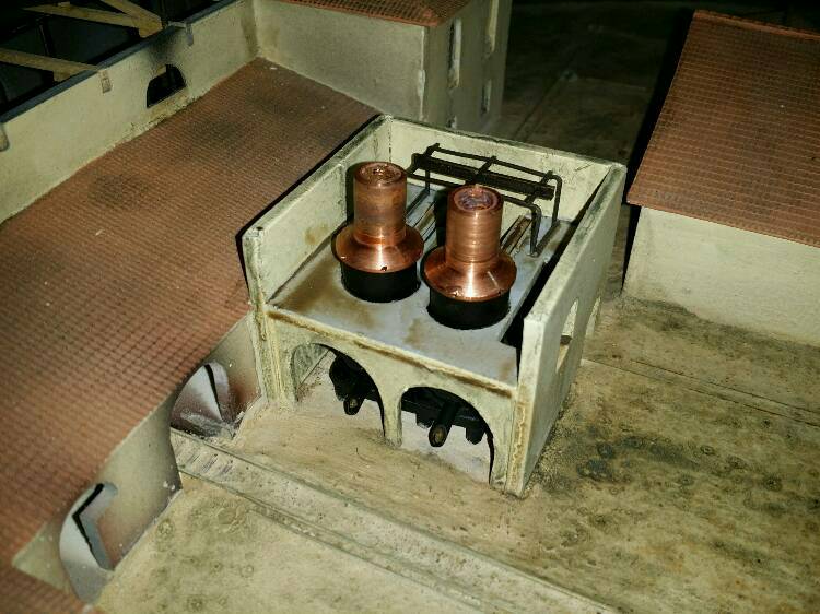

Con due ugelli del taglio plasma esauriti, opportunamente torniti, ho fatto i camini che mancavano dei cubilotti:
caminocubilotti.jpg [ 67.62 KiB | Osservato 11767 volte ]

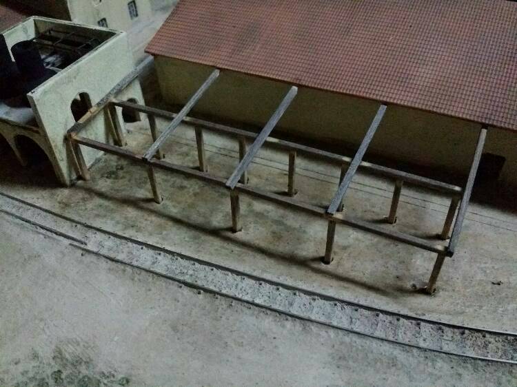

Sono passato poi a realizzare la dimitrofa tettoia:
tettoiamagazzinoapprovigionamenti.jpg [ 70.72 KiB | Osservato 11767 volte ]

Avanza la tettoia:
tettoia2.jpg [ 64.98 KiB | Osservato 11752 volte ]
tettoia3.jpg [ 69.83 KiB | Osservato 11752 volte ]

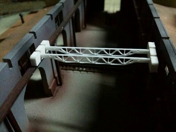

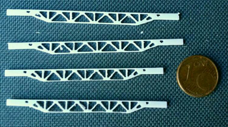

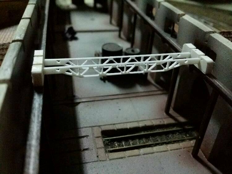

Ed I due carroponti:
carroponte1.jpg [ 40.63 KiB | Osservato 11752 volte ]
carroponte2.jpg [ 48.06 KiB | Osservato 11752 volte ]

Che tipo di vernice adopererai per dipingere i pezzi dei carriponte delle fonderie.

Ai cubilotti metti anche il generatore di fumo? Se ricordo bene, di solito quell'ordigno è raffreddato con spruzzi d'acqua.

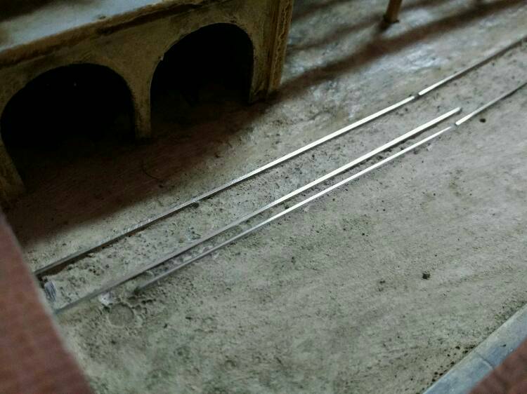

E visto che sto rosicando... nella prima foto della tettoia si vede che la rotaia esterna del binario in curva si interrompe e quella del binario diritto che prosegue non è continua, anche se sembra che per un tratto il binario abbia due scartamenti. Rottura durante la lavorazione?
 Oggetto del messaggio: Re: DIORAMA: FONDERIE ILVA FOLLONICA
MessaggioInviato: mercoledì 25 marzo 2015, 14:58
Messaggi: 1026

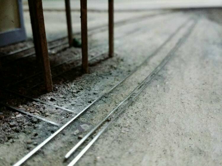

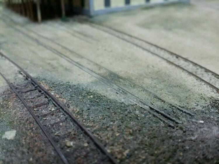

Ciao, è predisposto un generatore di fumo generale con diversi tubi uno dei quali andrà nei cubilotti.
I tagli sul binario sono sezionamenti; il plastico è analogico.
Ci sono dei tratti però come quello che hai indicato a doppio scartamento:
doppioscartamento1.jpg [ 54.47 KiB | Osservato 11691 volte ]
doppioscartamento2.jpg [ 53.87 KiB | Osservato 11691 volte ]
doppioscartamento3.jpg [ 50.3 KiB | Osservato 11691 volte ]

AXEL ha scritto:
Che capolavoro della scala N!!!
Ciao Axel, per il momento non ho ancora deciso, inizialmente pensavo nero o ruggine, ma il carroponte sparirebbe nel fabbricato, dunque ci vorrà un colore che stacca per farli notare .
