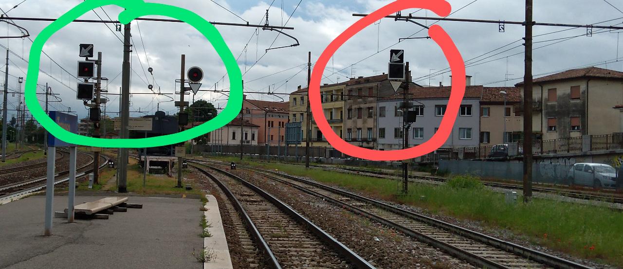

Tz ha scritto:
La freccia sul segnale a vela quadra va installata SOLO se sulla destra del segnale a vela quadra c'è un altro segnale a vela tonda... questo per non confonderli:
Le eccezioni ci sono sempre!
Il segnale indicato in rosso non ha altri segnali a vela tonda vicino...
Piuttosto è la posizione a destra nella quale hai messo il segnale nel plastico che è un po' anomala, essendoci spazio per metterlo a sinistra...
Michele

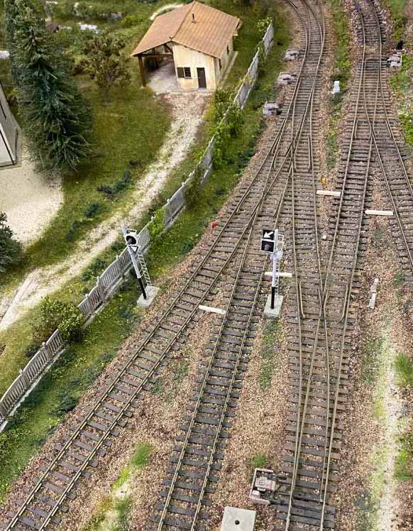

Michele
mah......direi che lo spazio a sinistra non c'é.
Segnale___ VQ.jpg [ 156.08 KiB | Osservato 2831 volte ]
 Oggetto del messaggio: Re: PLASTICO: Torma Porta Nuova.
MessaggioInviato: giovedì 16 maggio 2024, 17:20
Messaggi: 502
Località: Venezia
Ciao,
Hai ragione, dalla foto dal basso della pagina precedente sembrava ci fosse più spazio... Così è in una posizione inusuale, ma come ho detto prima, in ferrovia si trova di tutto quindi va bene!
Ancora complimenti per la tua realizzazione
Michele
MessaggioInviato: giovedì 16 maggio 2024, 17:21
Messaggi: 1741
Grazie Michele

Tz ha scritto:
La demenzialità delle interpretazioni degli impiantisti RFI non ha limiti... guarda qui in un impianto nuovo appena attivato la distanza tra il segnale quadro con freccia e il segnale tondo a destra e con in mezzo qualsiasi tipo di palo... :roll: :lol:
Ma che razza di pali sono quelli fra i due binari? Sono enormi e, forse la prospettiva inganna, molto vicini!
Torri faro? Alta tensione?
Michele
MessaggioInviato: giovedì 16 maggio 2024, 17:28
Messaggi: 2870
Torri faro... :roll:
Sì, il tele schiaccia molto.
