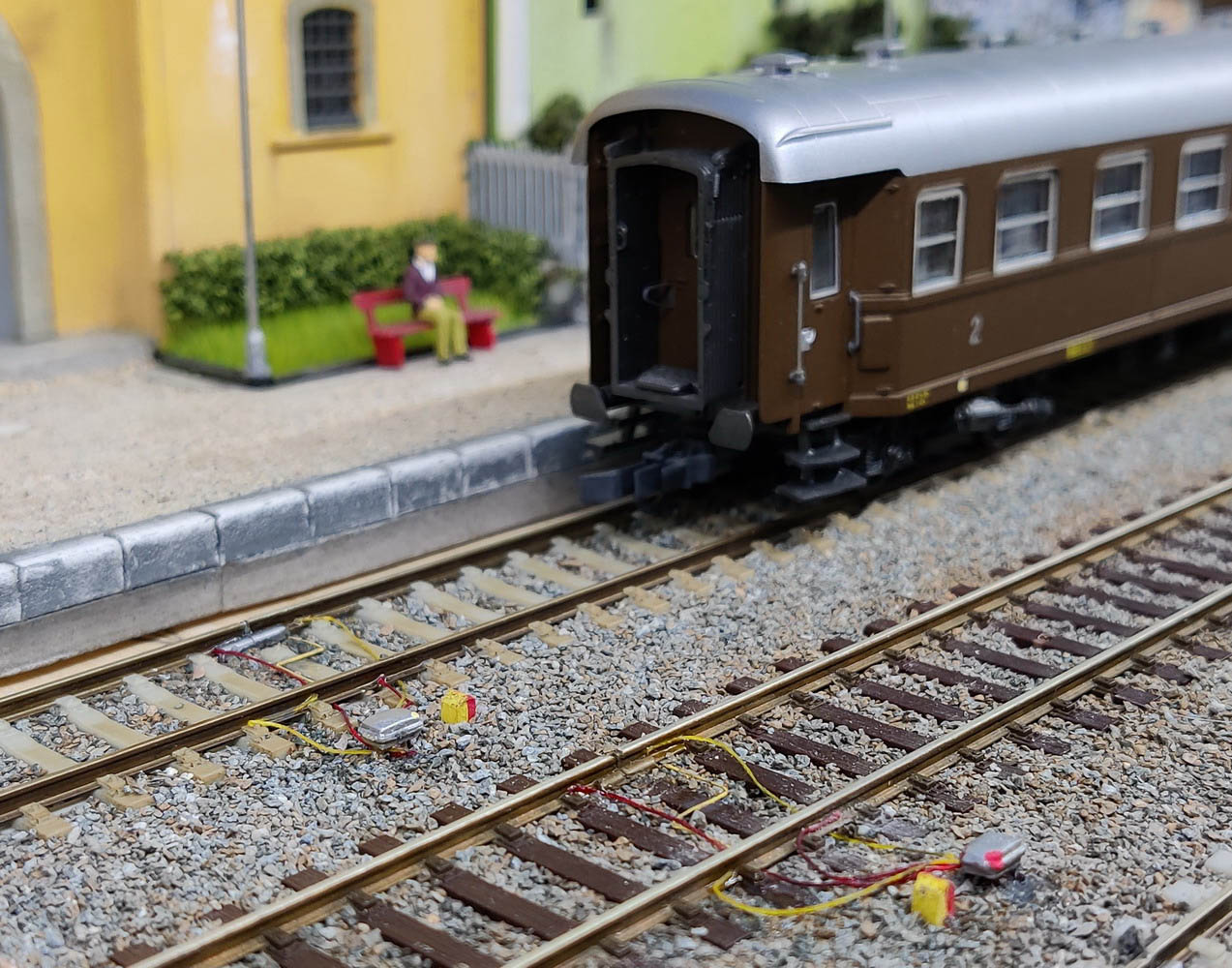

Un modo per contrassegnare i sezionamenti nella parte visibile del plastico.

La "Z" della treccia di rame di continuità della corrente di trazione non avresti dovuto colorarla di giallo.... :wink:

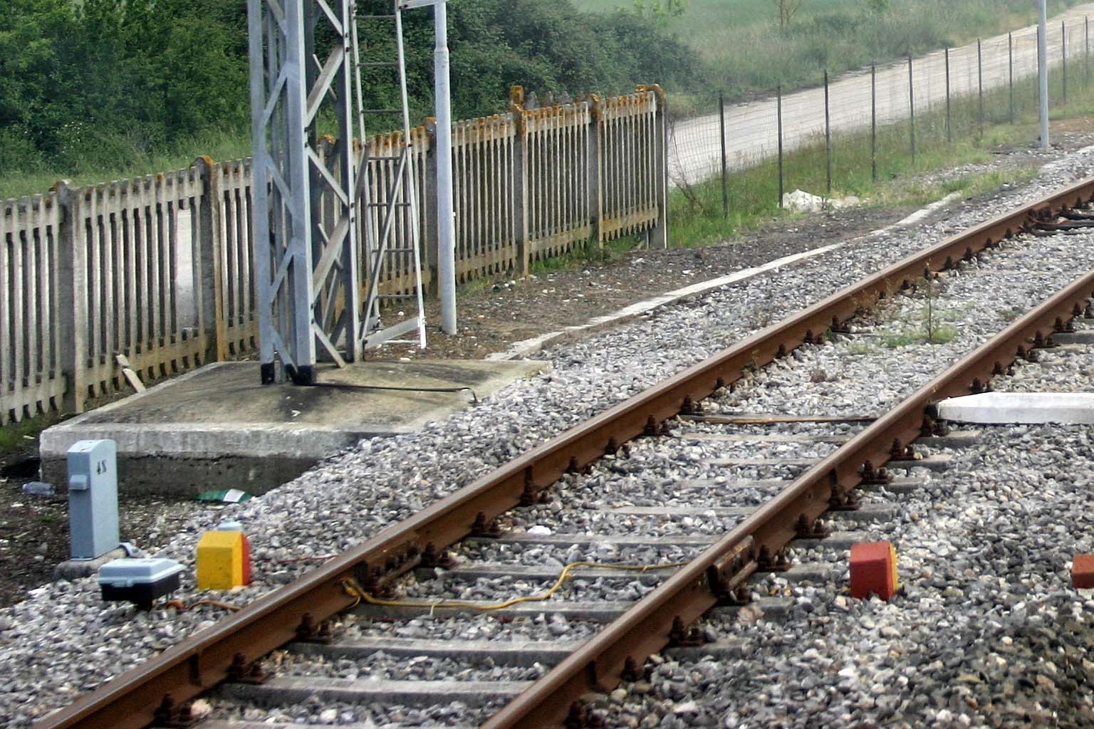

Non c'è la T.E. e dove l'ho viste erano gialle e con un cavo singolo isolato di sezione più bassa rispetto alle stazioni con T.E.

Eccone uno.
nonte.jpg [ 251.81 KiB | Osservato 2211 volte ]

Allora sono quelle sulle linee non elettrificate che hanno installato per assicurare continuità di ritorno per l'uso dei carri riscaldo DIR, quelli con la generatrice elettrica che avevano sostituito i VIR che erano a vapore.

Penso di si.

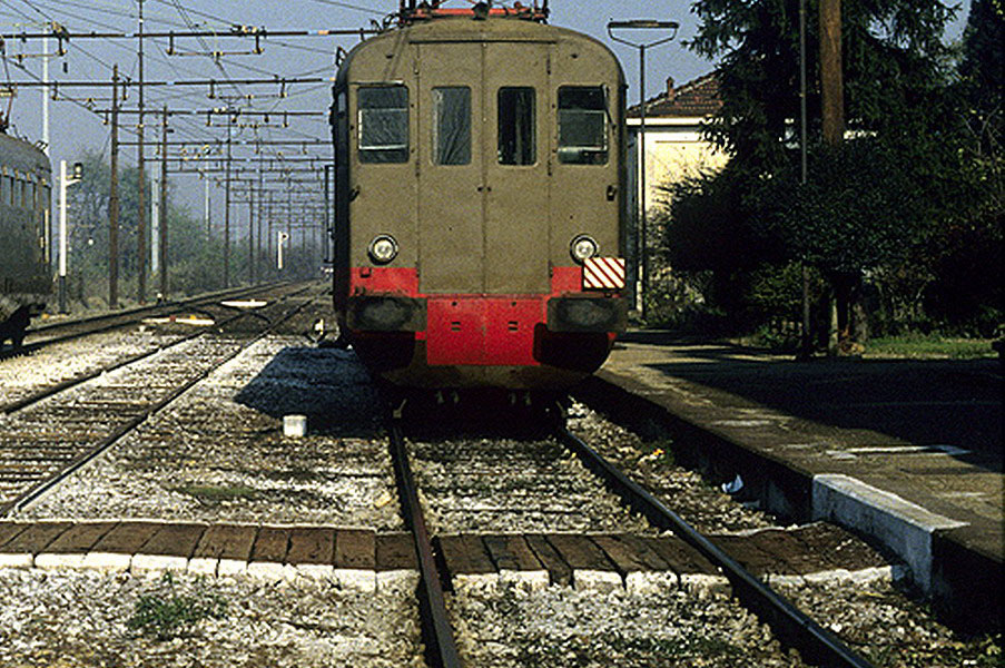

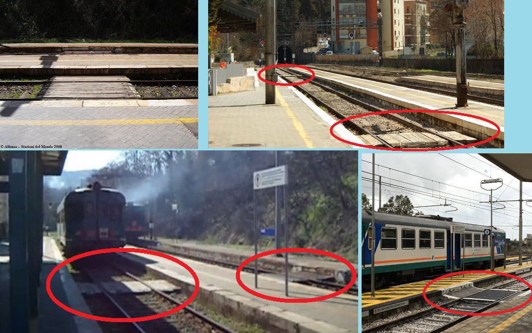

Marcello,
siccome anche per TE vale "il ragazzo è bravo ... e si applica", devi assolutamente rimediare:
quegli attraversamenti avevano un invito in discesa sui marciapiedi
Attravers01.jpg [ 98.41 KiB | Osservato 1250 volte ]
Quello che voglio dire è che il tuo lavoro è veramente bello, solo stona la discesa ripida per l'attraversamento.

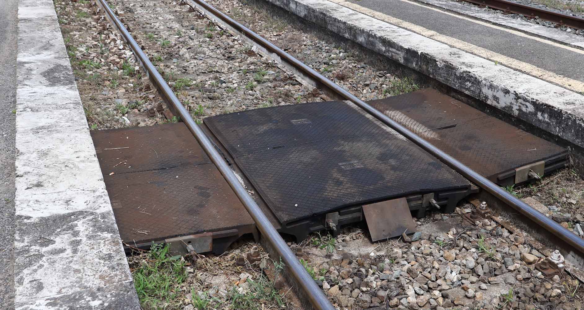

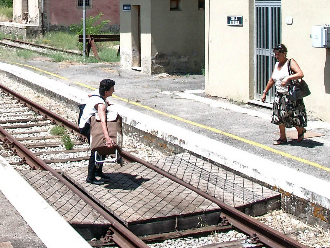

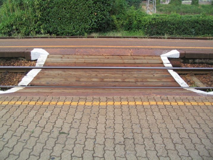

Non sempre gli attraversamenti a raso hanno l'invito. Ho visto di tutto, in molti casi addirittura il gradino, come nelle foto. Ho visto anche casi come quello del plastico, ma ora non ho foto a portata di mano. In realtà esistono i casi più disparati, è difficile non indovinarne uno, anche usando la fantasia. Non ho fatto l'invito perché l'attraversamento nasconde la linea di giunzione tra due moduli, ed in quel punto il marciapiede è di un tipo a destra e di un altro a sinistra. Il marciapiede che cambia forma è, anch'esso, abbastanza frequente in realtà, ed in questo caso sarebbe stato difficile armonizzare l'invito.

Gli attraversamenti con gradino erano unicamente pedonali mentre quelli più importanti dove dovevano attraversare anche con i carretti per caricare/scaricare sui bagagliai erano ovviamente raccordati.
Quello di Marcello è una via di mezzo ed effettivamente stona un po'... anche perchè quel raccordo ripido potrebbe intaccare la sagoma limite... :wink:
