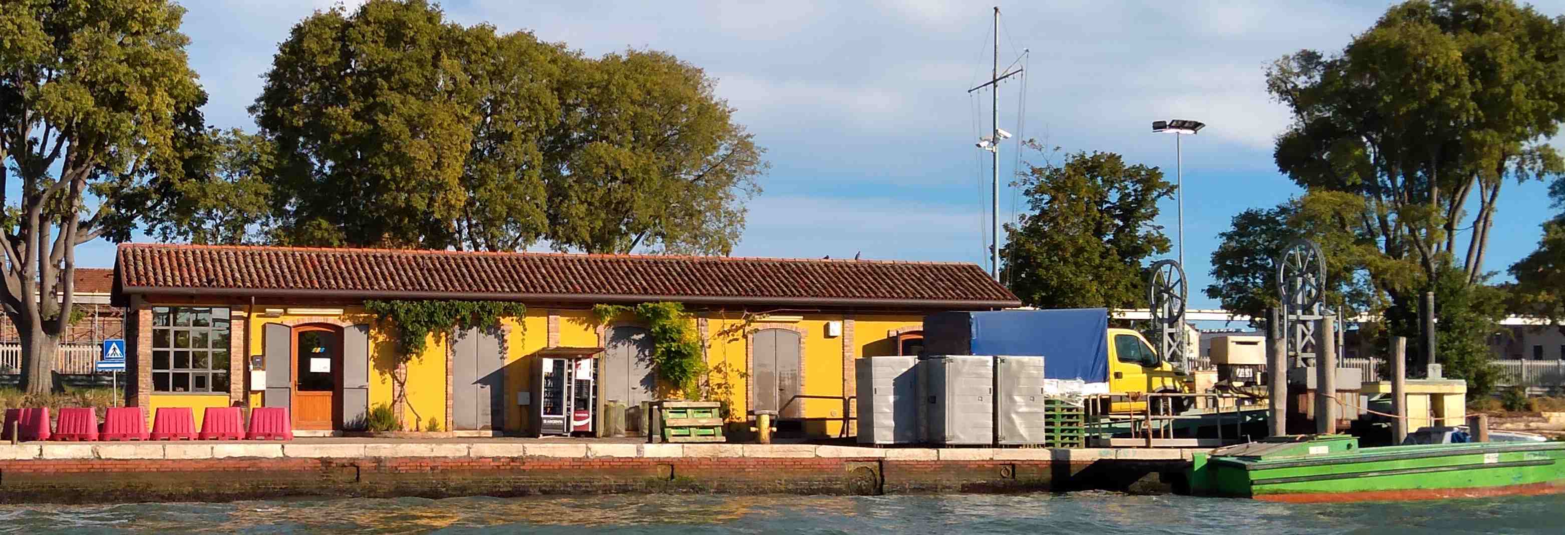

Sono proprio loro!
Si vedono i due imbarchi con i due fabbricati (restaurati) diversi fra loro (a parte l'orrendo "cubo" vicino ad uno di essi).
Notate che già erano dismessi i binari per i carri e venivano e vengono utilizzati per i camion da imbarcare...
In secondo piano le vetture in sosta a S.Marta, ora tutto abbandonato...
Michele

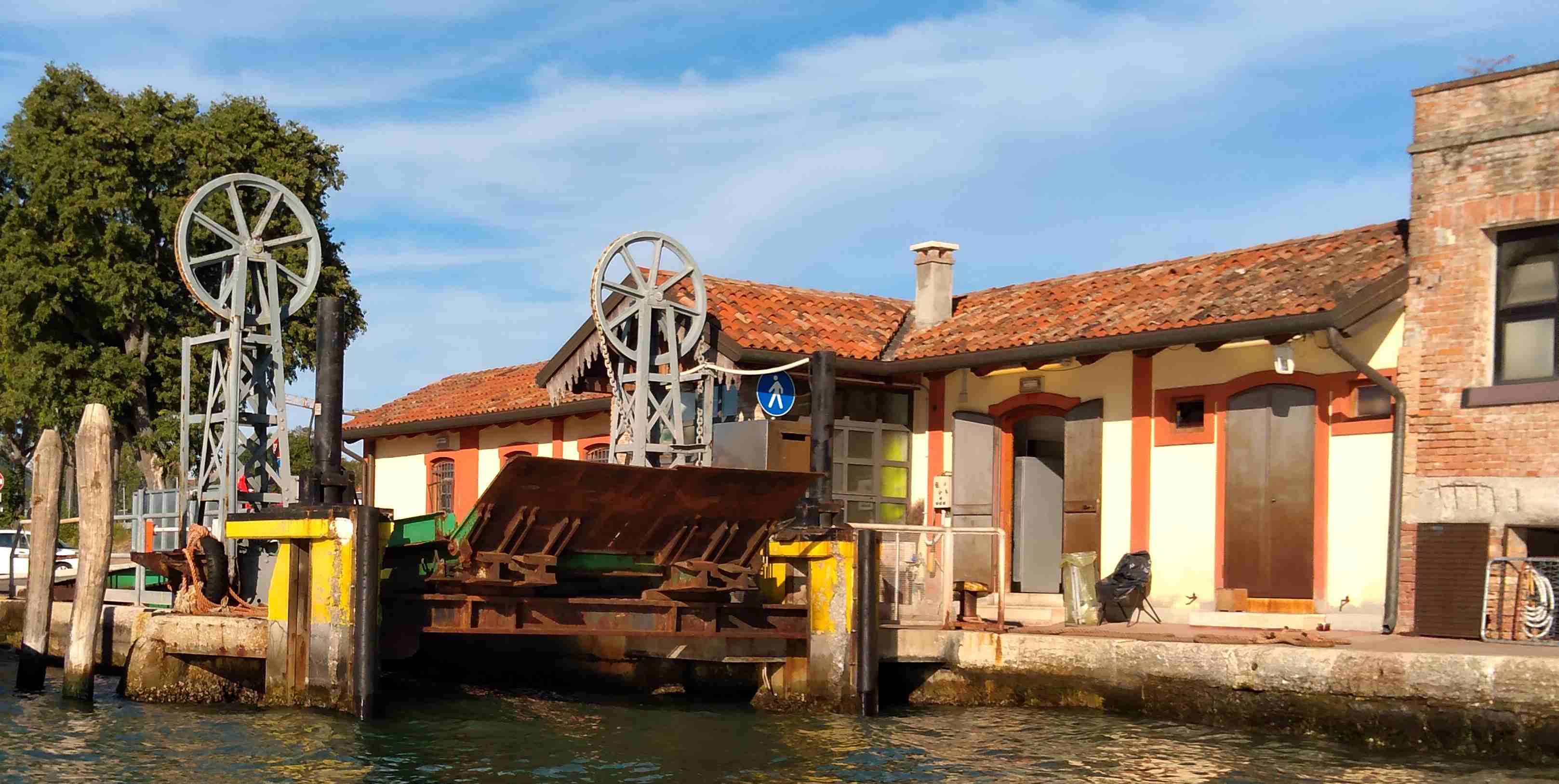

ed ecco un paio di foto dello scorso anno...

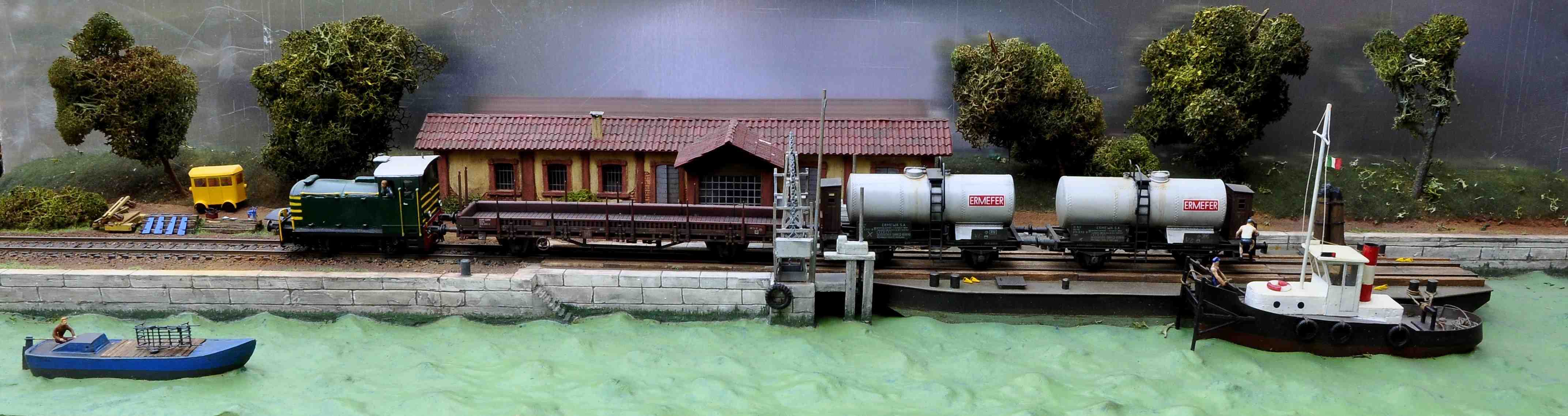

Poi alcuni scatti del mio diorama: tenete conto che sono passati 30 anni e che all'epoca diavolerie tipo stampa 3D si vedevano solo nei film di fantascienza!
buona serata e buon treno a tutti!
Michele

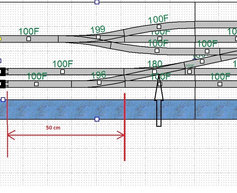

Andrea, il progetto è estremamente interessante e stimolante e ti seguirò con curiosità.
Mi permetto però di segnalarti che a mio avviso non hai sufficiente spazio di manovra per portare all'imbarcadero un carro, cui devi sommare la lunghezza della loco e del carro scudo.
Nel piano binari hai si e no 50 cm e credo non bastino; proverei a spostare il più possibile a destra il doppio inglese indicato dalla freccia e con lui tutta la deviata.

Grazie sono contento di aver stimolata la tua curiosita e interesse!
dunque puoi aver ragione e inoltre il tuo suggerimento fa si che anche nei tronchini piu in alto evito di avere uno scambio in mezzo, grazie.
Adesso dopo la modifica ho 50 cm prima del deviatoio.
Considerando una 245 comofer (unica locomotiva che sarà presente sul diorama) e un carro scudo da 14 cm credo che ce la si possa fare ora? che dici ?
Avendo spostato il deviatoio per evitare che cada nel mezzo della connessione di due moduli ho dovuto eliminare l'incrocio.
Questo fa si che anche il consiglio di avere meno binari sia stato accolto.
