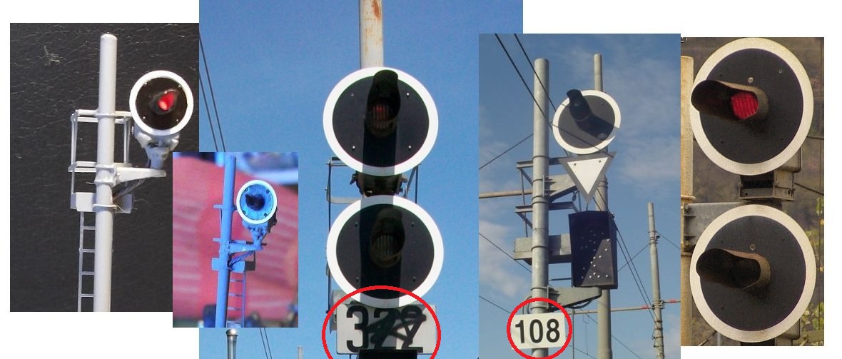

Uscendo un po dallo studio dalla parte elettronica del modello vorrei chiedervi a cosa si riferiscono questi numeri che ho evidenziato nella foto postata precedentemente da Riccardo.Sono senz´altro di grand´effetto per il plastico,caratterizzandolo ancora di piú,poi si ha anche la possibilitá di grafittarli come nella foto rendendoli molto piú realistici.Ma vorrei conoscere la loro funzione.
Bruno
E' l'identificativo del numero del segnale (Posto di Blocco)
