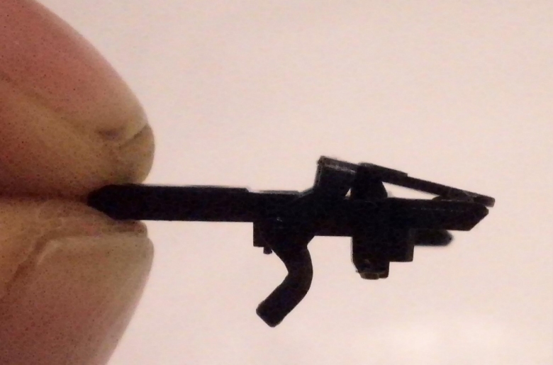

Paolo Bartolozzi ha scritto:
Marcello (PT) ha scritto:
Ci sarebbe anche QUESTO
Il problema oggi è la reperibilità dei ganci Rivarossi......
Nelle nuove produzioni realizzata da HRR vengono adottati ganci di tipo classico, questi col magnete si chiudono.....
Paolo.
Quelli Marklin/Trix però sono disponibili, sono corti e sono universali.
Io li ho modificati come in foto... così diventano per sgancio a magneti.
2013-02-04.jpg [ 142.88 KiB | Osservato 6356 volte ]
