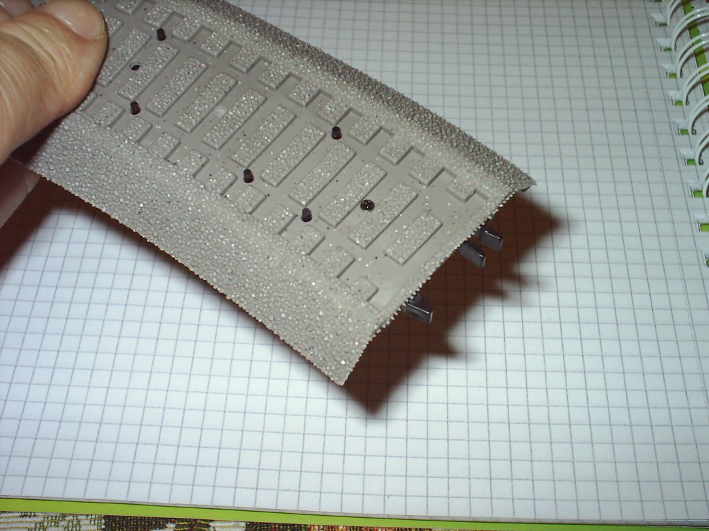

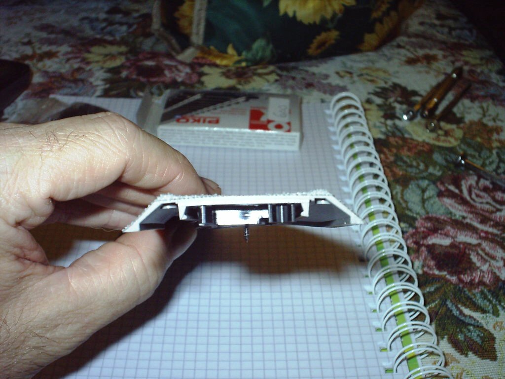

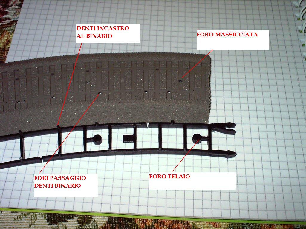

Queste sono le foto prova per far capire la semplice ma funzionale soluzione di Roco nel fissare il binario senza far vedere la vite.........
Nalla prima foto si bene bene di quanto esce la vite..cosa non possibile se la faccio passare attraverso la traversina

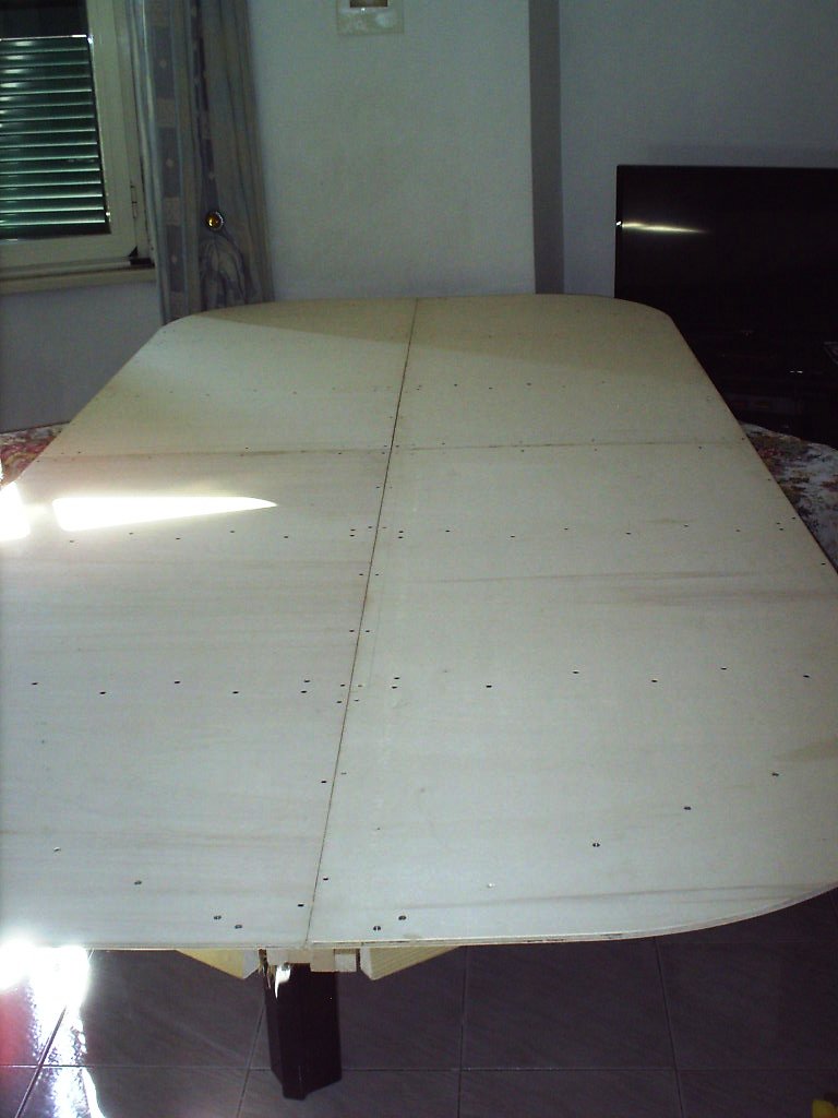

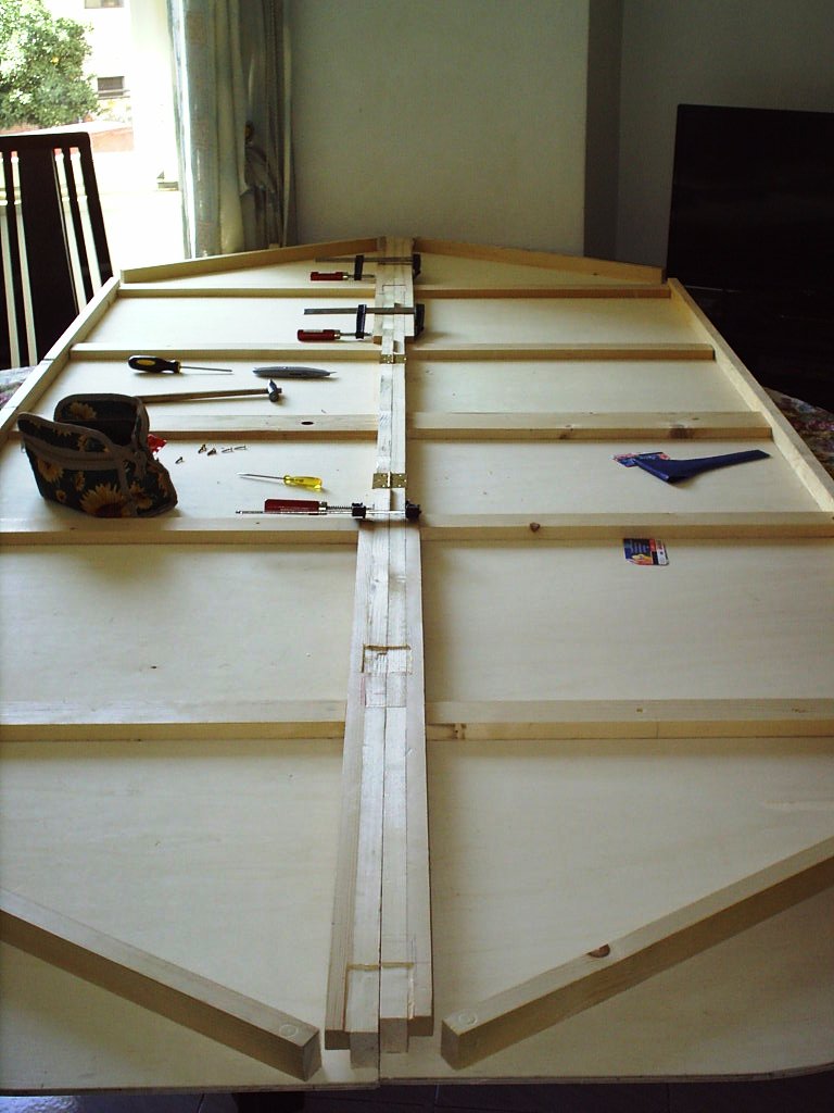

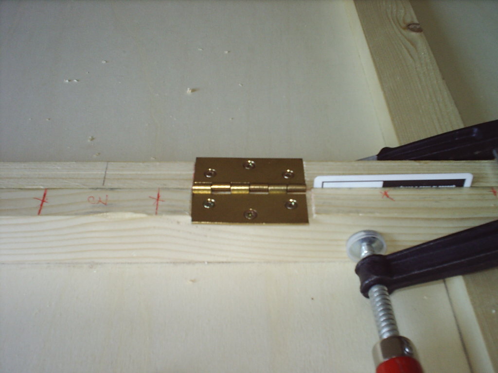

Questa è la tavola, finalmente unita delle due unità lunghe 3 metri e larghe 65cm l'una.
Unico spazio a me disponibile è la sala da pranzo. La tavola è ripieghevole lungo il suo asse longitudinale cosi da formare un'unico elemento lungo appunto 3 metri e largo 65 cm ; con queste misure la si puo' riporre dietro ad un'armadio.

Interessante la soluzione della cerniera, però una volta ripiegato il tuo plastico si appoggia sulle parti "buone" e lascia in vista i binari, a me questa cosa preoccupa un po'per lo stoccaggio e stavo pensando (per il mio) a delle cerniere rialzate in modo da creare un "sandwich" con i binari all'interno e il legno grezzo delle parti sotto all'esterno.
Dipende sempre da quante volte dev'essere montato/smontato & riposto il tutto... nel mio caso penso parecchie volte, nel tuo?
Daniele

avevo pensato anche io di ripiegarlo al contrario ma avrei dovuto mettere delle cerniere speciali che non ho trovato al momento.......; avrebbero dovuto far ruotare il tutto e nello stesso tempo allontanare le due tavole in modo tale da non far toccare i binari tra loro.
Comunque con il binario esterno non corro pericoli di sorta. Sappi che comunque sarà un plastico molto...piatto......
senza montagne o gallerie...........senza linea aerea (purtroppo) con marciapiedi (senza tettoia) e case e stazioni che verranno poggiate al momento dell'utilizzo.

Io non volevo mettere cerniere speciali, volevo semplicemente creare dei rialzi in legno abbastanza piccoli con delle cerniere uguali alle tue montate in alto (diciamo a 8-9cm di altezza). Con il mio diorama aperto le avrei mascherate con una bella torre dell'acqua o con un magazzino merci, un casotto, un fabbricato industriale ecc. ecc. da togliere ad ogni smontaggio.
Poi nel mio caso particolare ho ragionato che il diorama sarebbe stato montato praticamente sempre salvo i trasporti eccezionali del caso, per cui questa fatica diventava superflua. Se vuoi vedere l'avanzamento dei miei lavori sono nel topic "montevarchi inglenook":

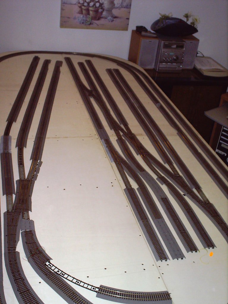

 Oggetto del messaggio: Re: IDEE & PROGETTI: PLASTICO CASALINGO ...SI PARTE
MessaggioInviato: sabato 5 ottobre 2013, 18:54
Messaggi: 2829
E meno male che ti sei sbagliato Daniele. Lo spessore è 8mm rinforzato longitudinalmente da listelli 3,5 cmx 2 cm
Con 15mm di spessore e chi lo sollevava...........
Sotto ci sono listelli da 15mm per 90 che rinforzano e raddrizzano il compensato da 8mm

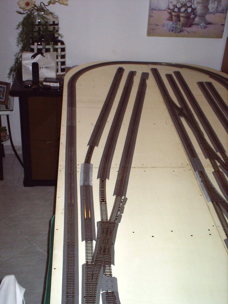

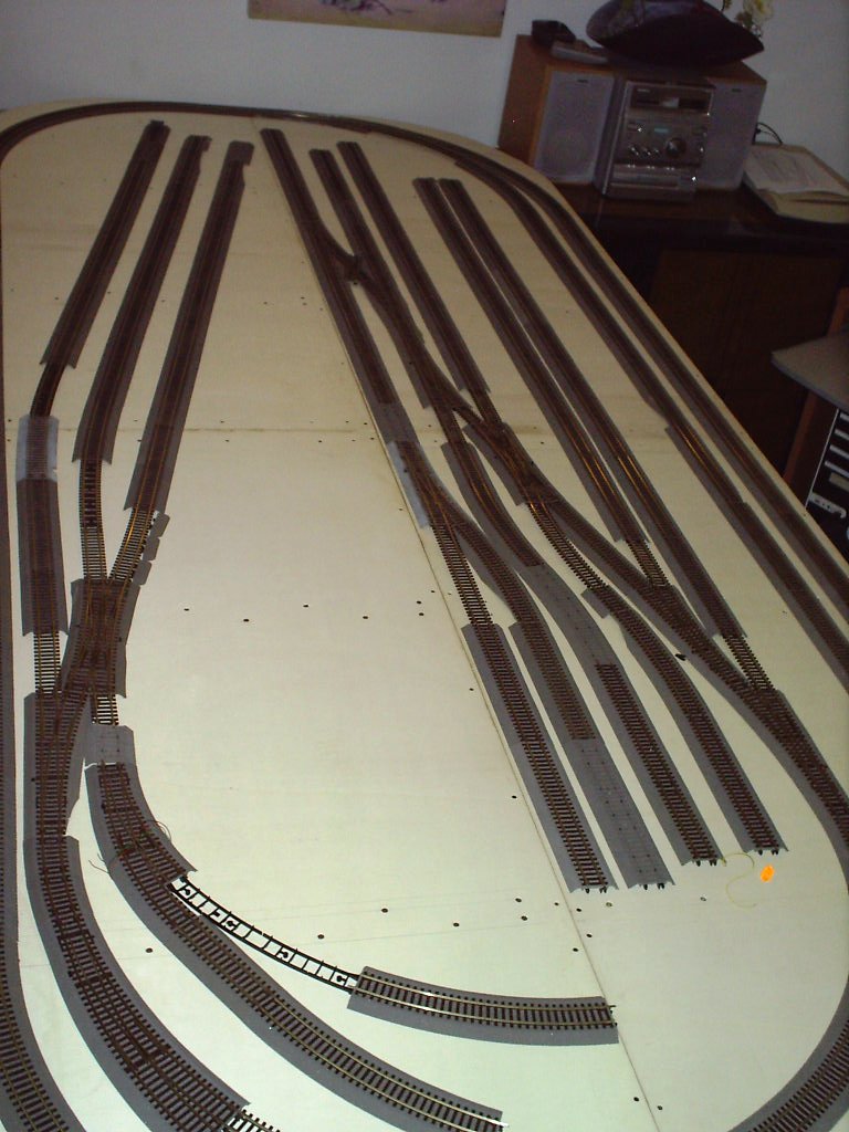

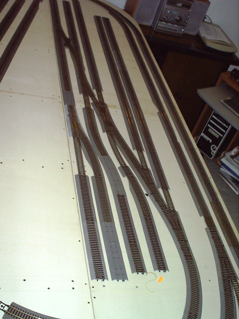

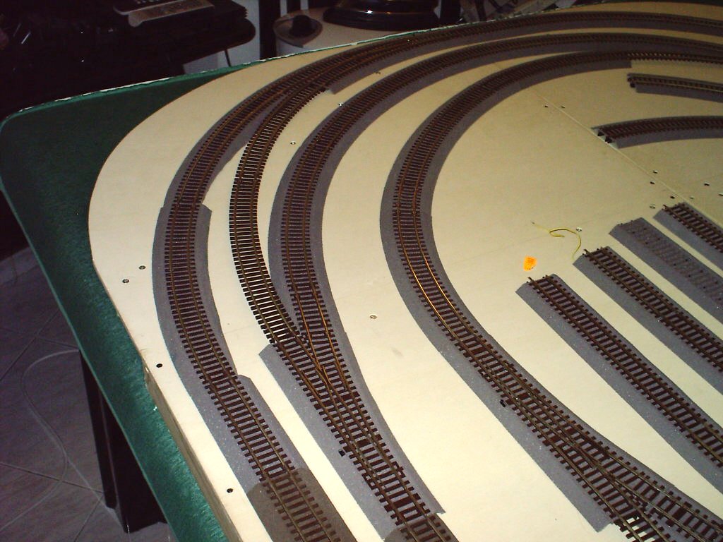

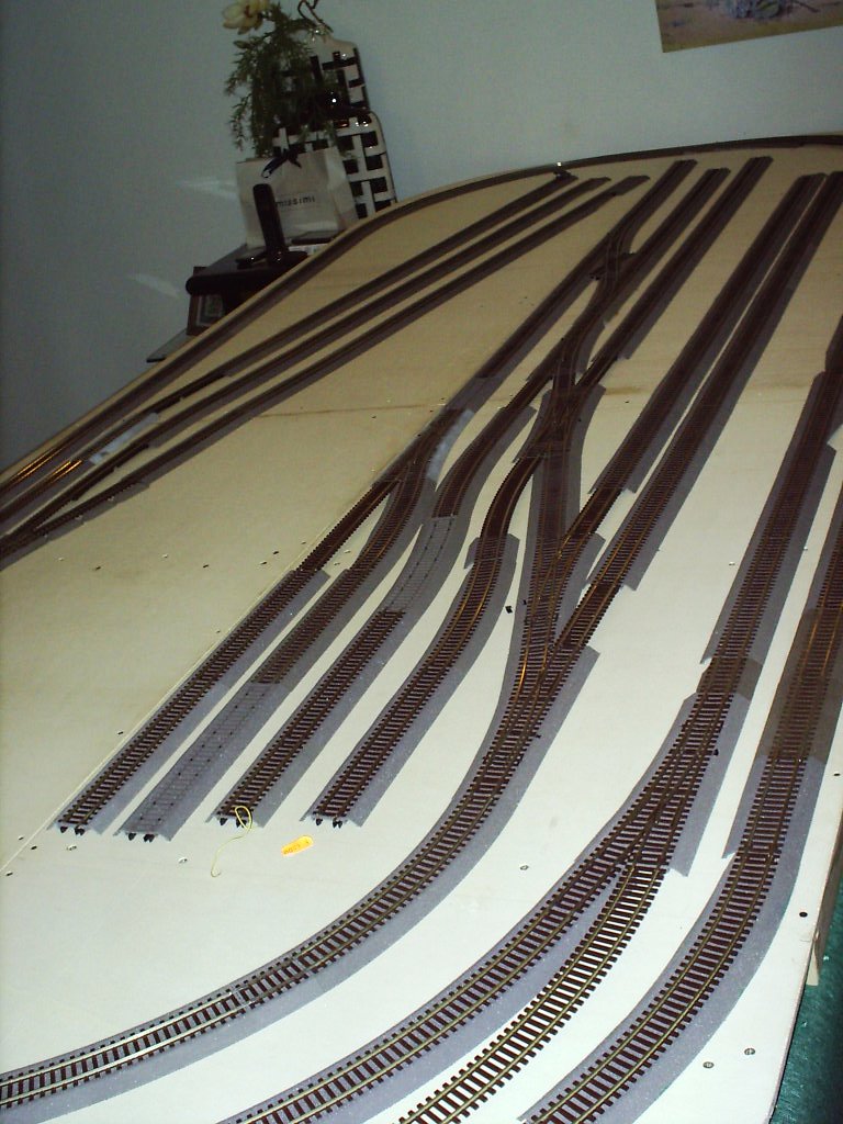

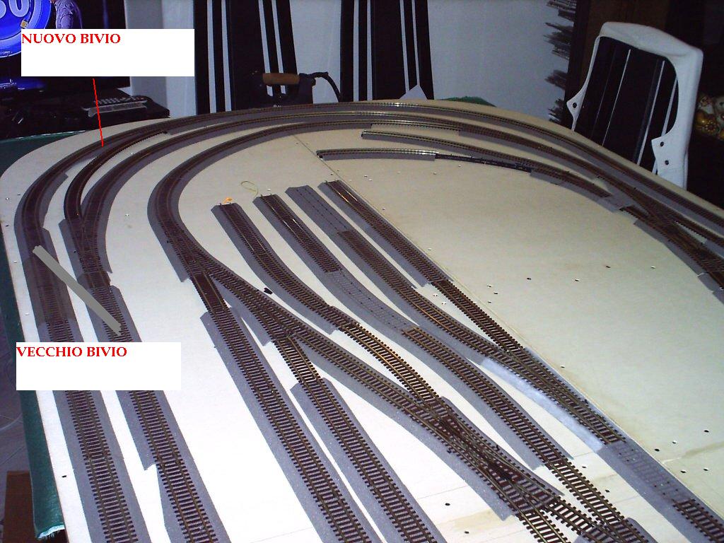

Questo è il tracciato che devo realizzare.
Ho poggiato solo i binari per provare il tutto ma già so che va bene.
I rocoline sono affidabilissimi.............
Non fate caso a binari mancanti, è solo per simulare ingombri......
Ho fatto anche una modifica......in breve ho messo anche un'altro scambio in curva per entrare nella stazioncina di destra, dove appunto si usciva sempre con lo stesso tipo di scambio.
Ho guadagnato in lunghezza di stazione e contemporaneamente di scioltezza di tracciato.
MessaggioInviato: sabato 5 ottobre 2013, 19:24
Iscritto il: martedì 11 dicembre 2007, 15:18
Messaggi: 546
Località: Carrara
Ammazza, ho sbagliato lo spessore del piano giusto di un filo... si vede che ho l'occhio fermodellistico.
Però a questo punto ti sollevo altri dubbi... sei sicuro che quello spessore resista alle deformazioni? Va bene che la massicciata dei rocoline è gommosa ma leggendo in giro ho visto che i consigli partono da 15-18mm come spessore minimo. Qualcuno aveva usato anche un 5 o 6mm e se ne era pentito amaramente in seguito, non ricordo chi, ma penso di averlo letto su questo forum.
Daniele
ps. ovviamente vedere i binari posati mi fa schiumare di invidia... :mrgreen:
MessaggioInviato: sabato 5 ottobre 2013, 20:07
Messaggi: 2829
Danie' ho scritto che sotto è tutto rinforzato con appositi listelli da 15mm di altezza e 90 di larghezza piu' i longheroni da 35mm x 20mm
è tutto ok............
