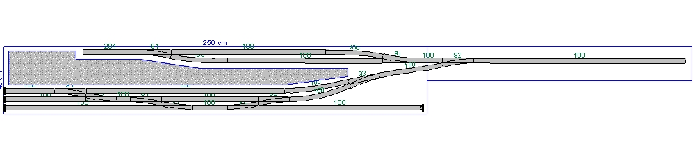

ciao a tutti ed eccomi di ritorno
dopo aver scoperto per problemi di spazio che non posso più fare il cappio di ritorno (altrimenti la moglie me ne fà uno con una corda)
avrei optato per questa soluzione
nel tronchino in basso a destra vorrei fare un piccolo scalo merci
che ne dite ?
ciao Giovanni
track1h.jpg [ 78.13 KiB | Osservato 4912 volte ]

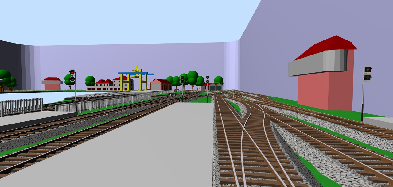

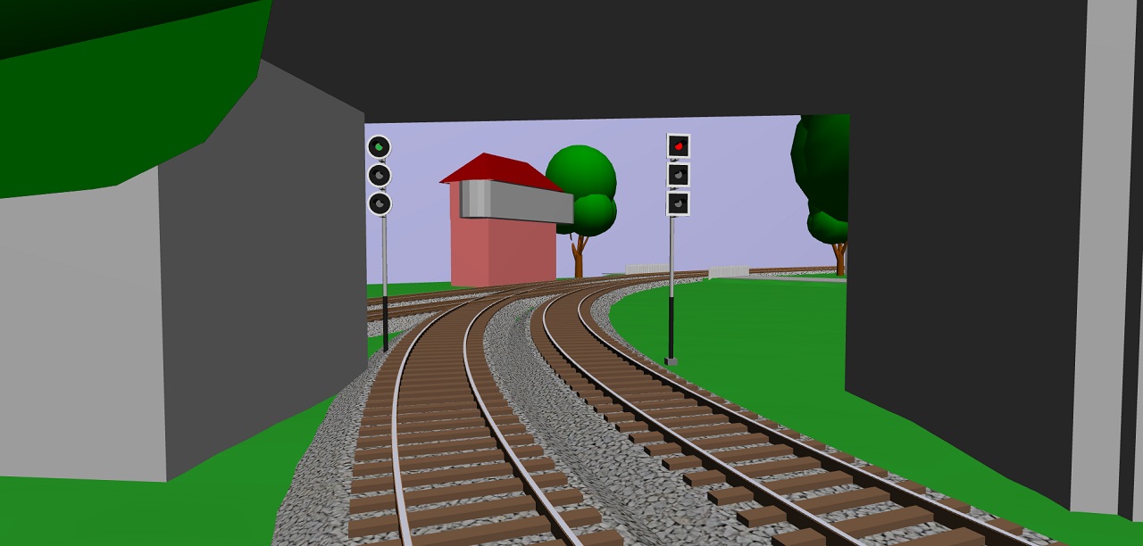

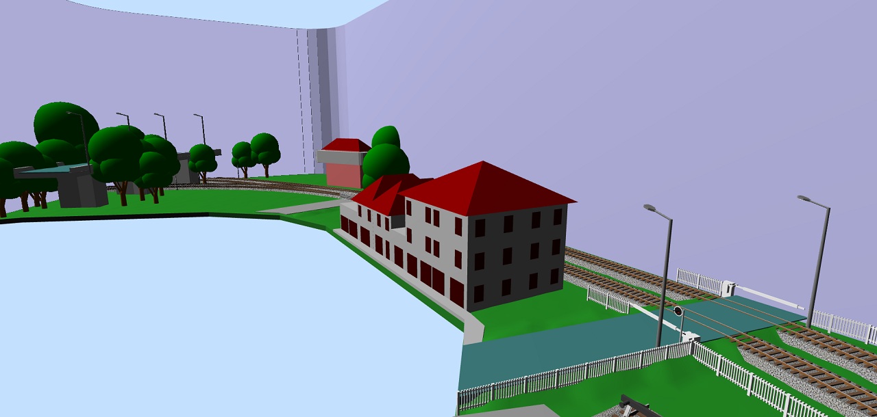

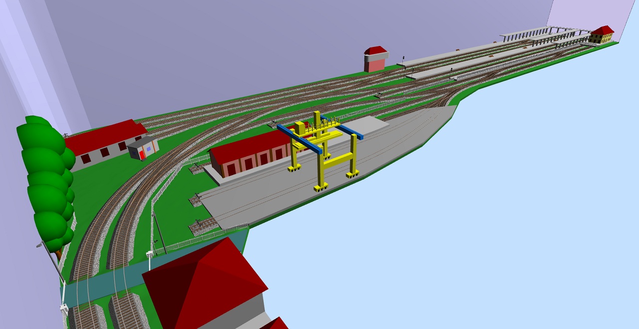

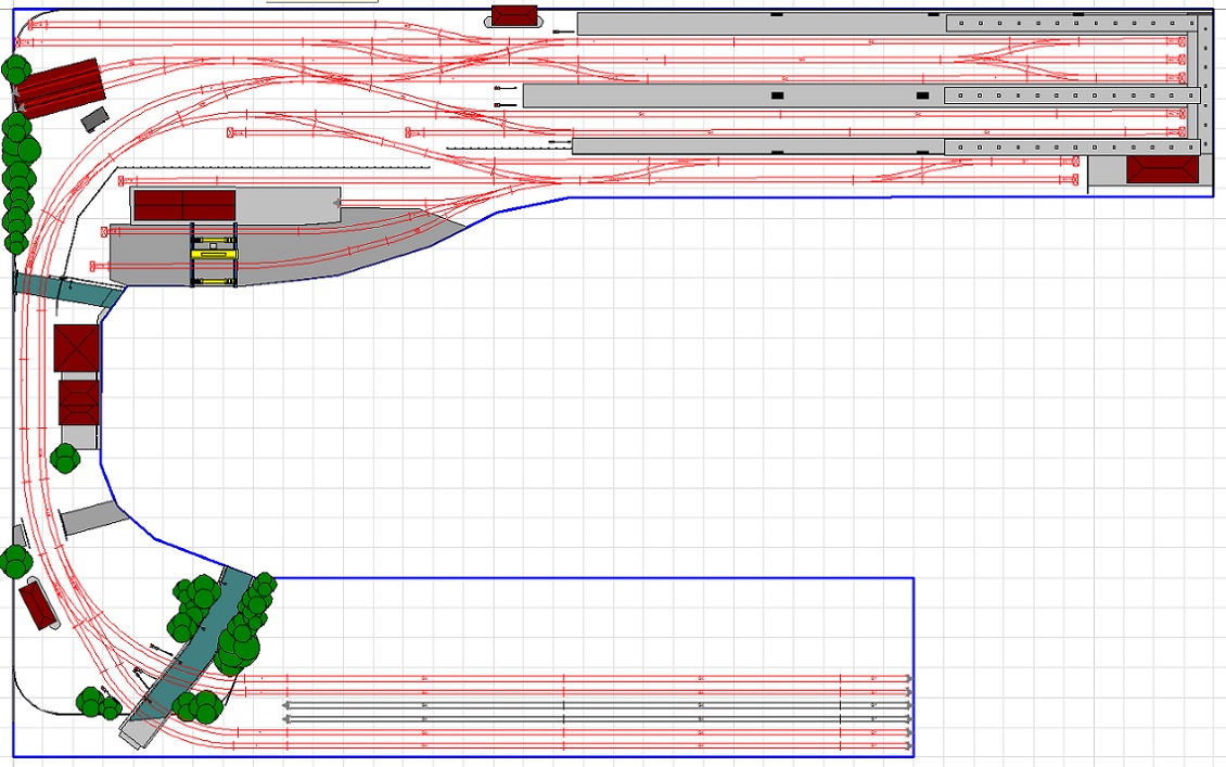

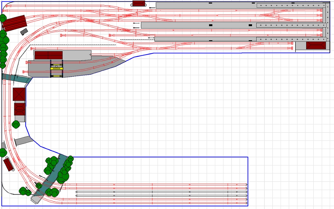

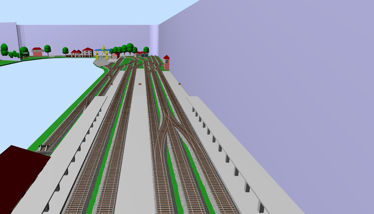

Rispondo con ritardo con il progettino per GianMarco:
Piano binari:

Viste:
Piano binari:
Non c'è che dire, hai proprio talento!
Solo una curiosità ... come mai nella curva della "linea principale", alla radice sx, tra la rimessa ed il magazzino merci, ci sono due doppi scambi nella stessa direzione?
Se ci fosse una diagonale dx ed una sx capirei, ma così mi pare essere un inutile ripetizione.
Gully
 Oggetto del messaggio: Re: IDEE & PROGETTI: presentazione e consigli
MessaggioInviato: mercoledì 5 giugno 2013, 19:53
Errore di sbaglio, andavano all'incontrario... :mrgreen:
MessaggioInviato: mercoledì 5 giugno 2013, 19:56
Nome: Aldo Ivaldi
Messaggi: 258
Ecco! Mi pareva!!!!! :lol: :lol: :lol: :lol:
MessaggioInviato: mercoledì 5 giugno 2013, 20:19
Iscritto il: lunedì 6 maggio 2013, 8:47
Messaggi: 28
che dire...stupendo!
tra l'altro in questi giorni pensavo che la racchetta di ritorno potrebbe essere montata solo una volta dentro alla stanza in caso di bisogno o di divertimento maggiore
grazie mille a tutti per i disegni e per lo sforzo :D
MessaggioInviato: mercoledì 5 giugno 2013, 20:22
Così è un filino meglio:
GianMarco 4 x 2,5 1.jpg [ 243.03 KiB | Osservato 4792 volte ]
MessaggioInviato: giovedì 6 giugno 2013, 8:00
Iscritto il: mercoledì 19 aprile 2006, 23:10
Messaggi: 534
Località: C.mare
Davide, sei una fucina di idee!
che dimensioni ha in profondità ?
MessaggioInviato: giovedì 6 giugno 2013, 19:13
1 quadretto=10 cm, quindi la stazione circa 60 cm, poco meno di un metro la zona del MM.
Ah, ti e vi ringrazio dei complimenti!
