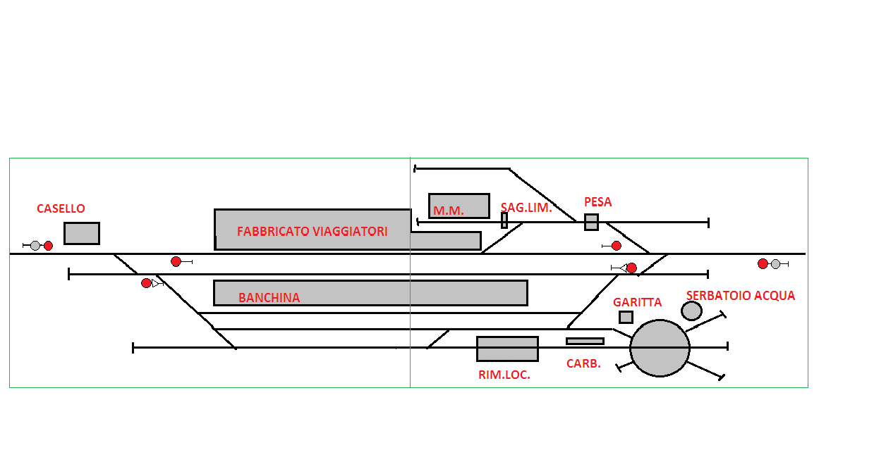

Ciao Stefano.Grazie per il tuo contributo.Tranquillo non sono vincolato.Ho anche un pò di rotabili in scala H0.Poi il plastico in scala N ce l'ho già,quindi essendo io sia ennista che accazerista non mi dispiacerebbe fare un qualcosa anche in scala H0 in stile italiano FS.A me comunque mi intriga sempre questo progetto.Ma in H0 non so se riesco a svilupparlo :?
tracciato stazione luigi voltan.png [ 31.44 KiB | Osservato 5659 volte ]

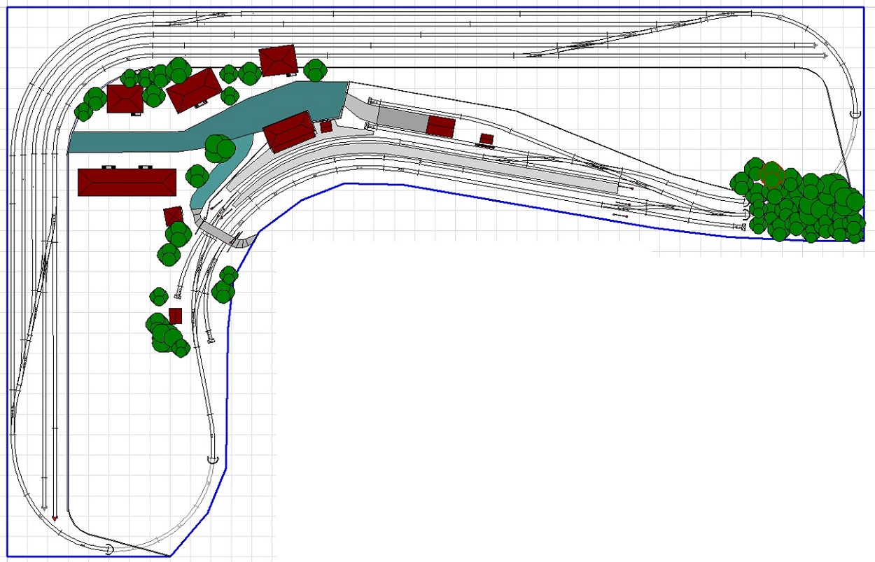

Giusto per mettervi a conoscenza dei progressi, considerati tutti i vincoli, ieri sera mi è venuto fuori questo:
scala H0 1 axel.jpg [ 160.56 KiB | Osservato 5655 volte ]
Non è immenso e potrebbe essere anche ampliato. I binari 2 e 3 possono accogliere treni di loco (circa 20 cm) e 5 carrozze unificate (circa 30 cm): la capacità può essere maggiorata, ma a discapito o della piena linea, o della presenza di uno scambio in curva a destra, al posto del tratto in galleria (ho usato, giusto per riferimento, una curva roco R6, da 60 cm di raggio).
Non è che si possa fare tanto di più, a meno di non riempire il plastico con i binari o realizzare più livelli.
Ovviamente il tutto deve essere terminato e rifinito...
Bello :o
Mi intriga la stazione in curva.Finiscilo con calma :wink:
Grazie di tutto e grazie a tutti gli intervenuti :)

 Oggetto del messaggio: Re: IDEE & PROGETTI: nuova casa, nuova stanza per il plastic
MessaggioInviato: domenica 21 luglio 2013, 22:50
Purtroppo lo spazio è contingentato, non c'è molto margine di manovra. Aggiungere a quella stazione il quarto binario la renderebbe inutilizzabile, visto che andrebbe a ridurre eccessivamente la lunghezza utile dei binari. Già così so già che qualcuno storcerà il naso per la curva eccessivamente stretta (che poi, il raggio minimo è di 82,5 cm).

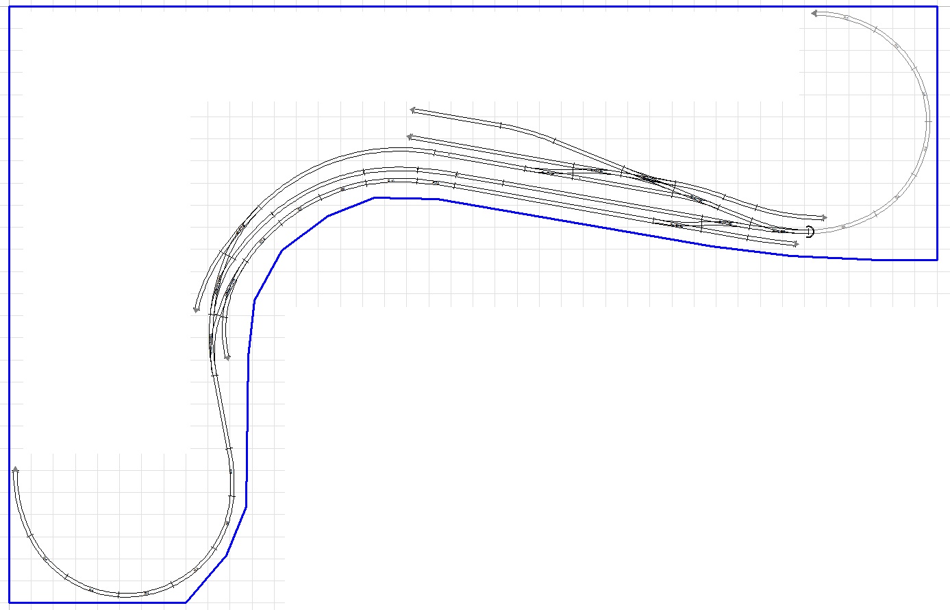

MessaggioInviato: lunedì 22 luglio 2013, 14:54
Altra preview. Per la viste 3D aspetto un po', visto che per ora la vista è un po' vuota...
scala H0 1 axel 1.jpg [ 247.15 KiB | Osservato 5489 volte ]
Bello!
Una piattaforma girevole e una rimessa non riusciamo a mettercela da nessuna parte?
MessaggioInviato: lunedì 22 luglio 2013, 20:09
Starci ci starebbero anche (facendo loro posto), ma in una stazioncina così piccola non so quanto senso possano avere.
Si potrebbe pensare che la stazione sia alla base di una dura rampa, ma a parte la necessità di modificare anche il piano binari, probabilmente la piattaforma girevole sarebbe comunque inutile: probabilmente per risparmiare tempo, o non si giravano le loco di spinta, o si usavano locotender che non necessitavano di giratura. E nemmeno la rimessa era così fondamentale.
Sinceramente, in quella situazione, non ce la metterei. Il plastico è compatto, ed aggiungere roba lo appesantirebbe troppo.
Conoscendo le tue capacità, preferirei che le zone non coperte dai binari fossero riempite dalle tue opere. Un accenno al centro abitato, qualche collinetta coltivata, cose così...

Messaggi: 1107
Per esperienza personale la vedo un po' problematica con una larghezza di 1 metro raggiungere le parti della stazione nascosta.. Bellina la stazione.
Prova comunque gentilmente e senza fretta a mettercele :wink:
Grazie sempre di tutto :)
