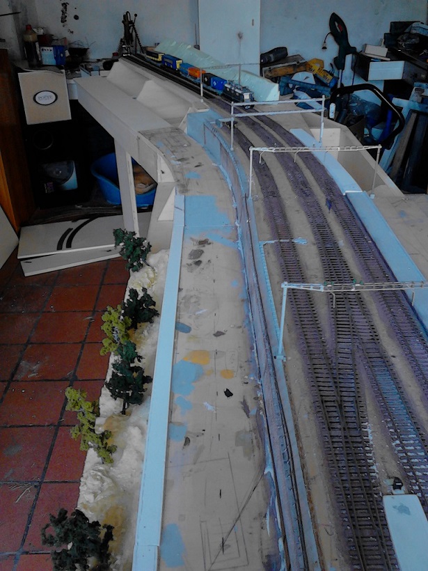

roco for ever.........tutti i miei sono roco 10 gradi tranne il triplo che è peco solo per motivi di geometria
016.jpg [ 204.32 KiB | Osservato 5153 volte ]
