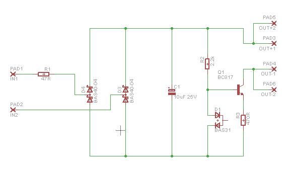

Questo l' ho provato in laboratorio :
S690-luminositaCostante_V1-00.JPG [ 15.5 KiB | Osservato 8817 volte ]
si collegano in uscita due leds in parallelo. Io ho provato gli 0402 (è la dimensione in misure americane).
Genera 1..2 mA in tutto per avere luce fioca.
Per avere luce più forte si può calare la 470 Ohm a 220 Ohm o a 150 Ohm (questo non l' ho provato).
I diodi BAS40-04 sono da 40V. Dovrebbero reggere con gli spikes generati dal motore, ma non ho provato.
Se si ha più spazio e si mettono dei banali 1N4004..4007, non hanno più paura di nulla.
Il BAS31 regola la polarizzazione del transistore che funge da generatore di corrente.
Se non lo si trova, lo si può sostituire con due 1N4148. Potrebbe essere necessario riabbassare un poco R3.
Anche il BC817 è a montaggio superficiale. Se troppo piccolo da maneggiare lo si può sostituire con un BC547.
