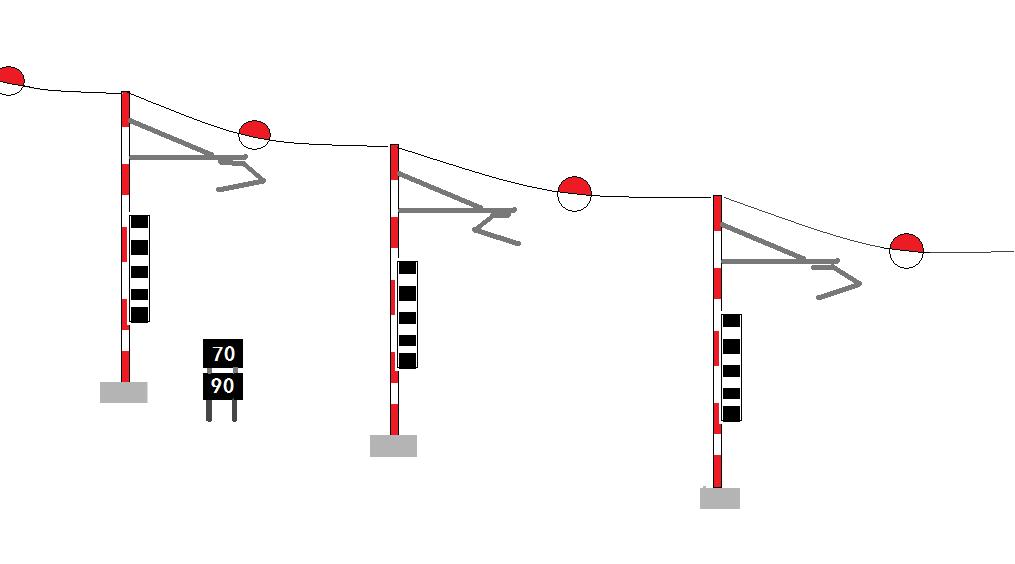

In pratica io, farei esattamente così :wink:

esatto , appena completo faccio foto
un ultima cosa i segnali bianco nero sui pali vanno da ambedue le parti cioè quello che si vede in una direzione lo si vede anche dall'altra giusto?

Io le metterei soltanto da un lato.Comunque dipende dalla linea.Leggi il link che ti ho postato.Ciao! :)

Le bande bianche e nere, così come tutti i segnali, devono essere visibili solo nel senso di marcia, diversamente traggono in inganno.

esatto , però il mio dubbio era su una linea percorsa in ambeue i sensi .
Quando il locomotore viaggia nella direzione inversa non vede più i segnali sui pali .. :(

Appunto, dipende dalla linea percorsa e dai segnali luminosi che incontrerà.

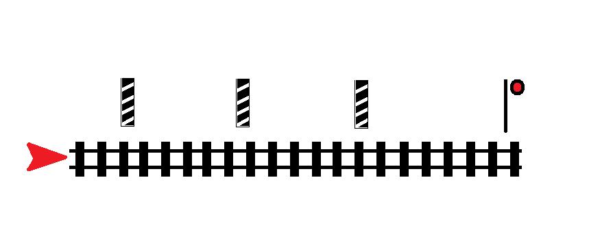

Se un treno percorre la linea da sinistra a destra, dove incontrerà un segnale, non è detto che il treno che percorrerà la linea da destra a sinistra incontrerà un altro segnale dal lato opposto.

Fermo restando che (salvo rari casi) i segnali sono sempre a sinistra del senso di marcia, ad es. le protezione delle stazioni (o dei posti di incrocio e precedenza) sono, e servono, solo nel senso di entrata.
Si possono trovare due segnali nella stessa posizione, e girati nei due sensi, solo se siamo su linee banalizzate (quindi vela quadra a destra) nella condizione in cui la fine delle due tratte di blocco sia coincidente, ma anche in questo caso le bande di orientamento sono solo su una facciata: i due segnali, tra di loro, si vedono lato cassa delle apparecchiature e non proiettore. Se non erro un esempio c'è sull'interconnesione AV di Parma, visto che ci sono le sezioni coincidenti con gli innesti delle linee da/per Brescia e Suzzara, e nei prossimi mesi anche il raccordo per lo stabilimento Barilla.
