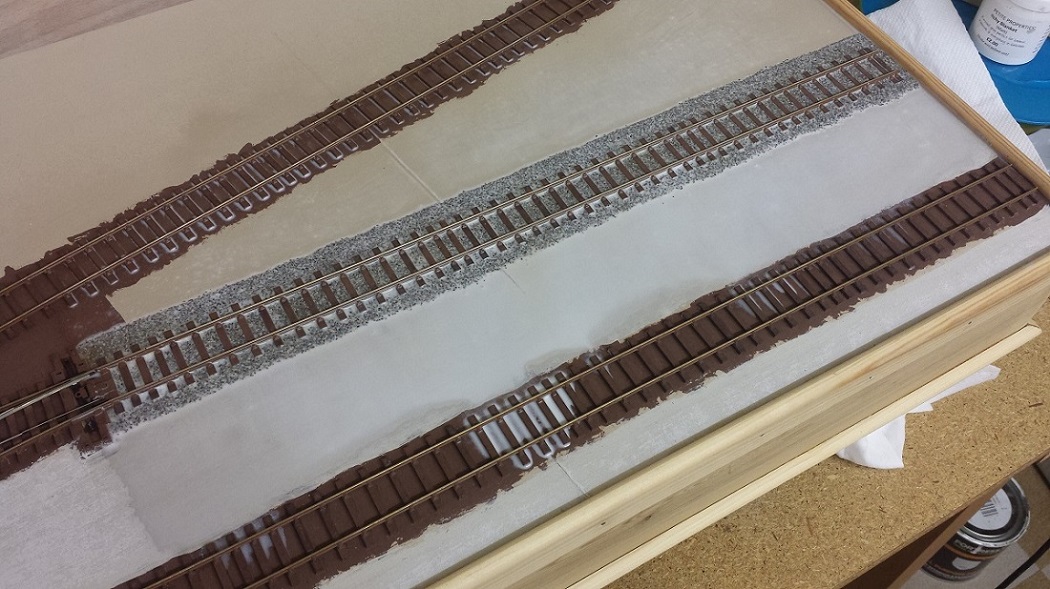

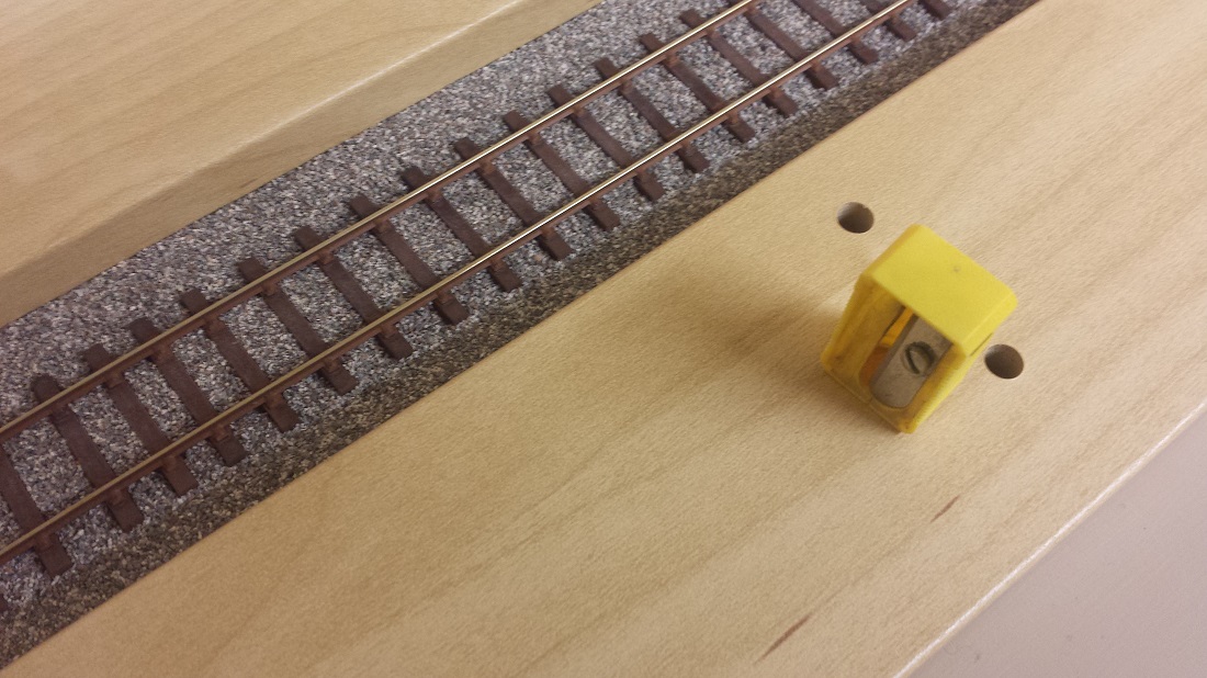

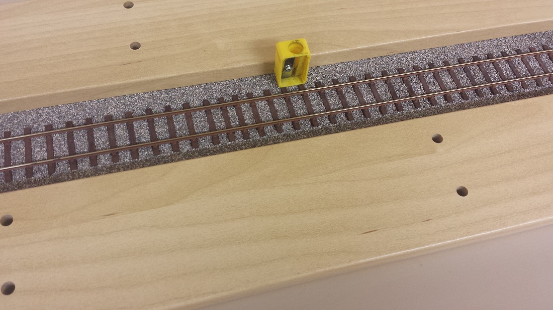

Oggi ho cominciato a posare la massicciata per il modulo A. Per il pietrisco ho deciso infine di usare un miscuglio di Koemo (HO) e Peco (N gauge). Il pietrisco Koemo mi e` stato dato da un'amico in omaggio (un po`di rimasugli avanzati per la posa di un suo plastico in stile tedesco. Il pietrisco era gia` miscelato con grigio medio e ruggine medio ). Ero un po`perplesso per il colore un po` scuro ma comunque applichero`un po` di 'weathering' a lavoro ultimato.
Ecco i passi della posa.
'Lay the ballast' aiutandomi con due guide di legno e un temperamatite:
20151114_141020_2.jpg [ 241.02 KiB | Osservato 7620 volte ]
20151114_141036_2.jpg [ 247.28 KiB | Osservato 7620 volte ]
Poi ho spruzzato un po` di spirito bianco (anzi questa volta ho usato uno spirito non nocivo alla salute, non tossico, senza odore, biodegradabile e piu` sicuro per l'ambiente) con un una bottiglietta spray, che produce un 'mist finissimo', su tutta la massiciata.
Questa operazione aiuta la colla a disperdersi nel pietrisco senza provocare galleggiamenti. In alternativa si puo inumidire la massiciata con uno spray finissimo di acqua:
20151114_151606_5.jpg [ 202.87 KiB | Osservato 7620 volte ]
20151114_151634_3.jpg [ 214.24 KiB | Osservato 7620 volte ]

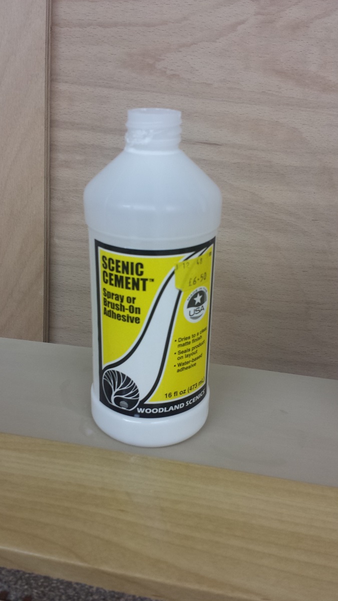

Infine ho inzuppato il pietrisco con colla 'Scenic Cement' della Woodland:
20151114_151619_5.jpg [ 174.16 KiB | Osservato 7620 volte ]
20151114_151542_2.jpg [ 235.49 KiB | Osservato 7620 volte ]

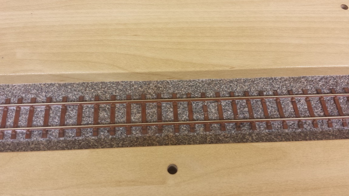

Ecco il risultato dopo circa 2 ore di asciugamento (lascero` il tutto asciugare per almeno 48 ore):
20151114_221836_1.jpg [ 163.93 KiB | Osservato 7620 volte ]
20151114_221903.jpg [ 197.68 KiB | Osservato 7620 volte ]
20151114_221934_3.jpg [ 220.96 KiB | Osservato 7620 volte ]

Ciao Giovanni , interessante l'uso del temperino per i bordi , ma all'interno delle rotaie hai usato la manina?
Comincio a spargere il ballast al centro del binario poi passo il dito ed il ballast fluisce verso le estremita`. Ovviamente aiuta il fatto che ho tolto tutte le giunzioni sotto la rotaia che tenevano le traverse. Poi con l'uso di un pennellino tolgo i granelli in eccesso sulle traverse e al lato delle rotaie. Poi presso il dito tra le traverse per un po` di 'compaction' ed infine ho usato il temperino per compattare la massicciata esterna.

Giovanni buonasera. Mi piace la tua massicciata. Posso chiedere due cose visto che tra un po' devo stendere anche io un po' di pietrisco?
Hai notato differenze tra colla vinilica e la colla woodland?
Allora la Scenic Cement dovrebbe contenere gia` un 'wetting agent' contro la 'surface tension' e`ha una consistenza come il latte (ovviamente e` gia pronta all'uso) pero` consiglio sempre di inumidire prima il pietrisco anche se sul sito della WOODLAND lo sconsigliano perche` potrebbe diluire la colla e il suo potere incollante. Come sempre provate ed esperimentate.
All'inizio usavo PVA glue sui plastici in scala N e avevo difficolta` nel galleggiamento del pietrisco durante la posa. Poi sono passato alla Scenic Cement + clear spirit come menzionato precedentemente. Non ho mai fatto la prova con colla vinilica +clear spirit oppure in scala HO colla vinilica + pre-inumidimento con acqua.

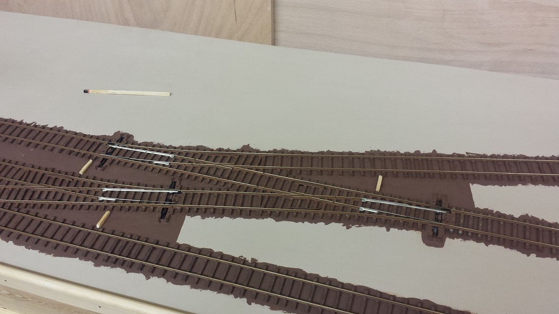

Usando un fiammifero:
20151117_172202_2.jpg [ 194.1 KiB | Osservato 7207 volte ]
20151117_172148_1.jpg [ 185.34 KiB | Osservato 7207 volte ]
Una passata di bianco:
20151117_172700_1.jpg [ 173.01 KiB | Osservato 7207 volte ]
