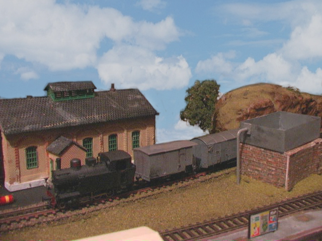

Per quanto riguarda il tetto della stazione avevo fatto inizialmente un primo modello con tetto a quattro falde che è effettivamente molto più diffuso, ma poi ho pensato che, trattandosi di una linea secondaria, fosse meglio fare il fabbricato più simile ad un casello (come in effetti è abbastanza comune per le piccole stazione lungo le linee private) e così ho deciso per la copertura a due falde.
Rispetto al classico casello ho aggiunto un terrazzo, che sarà sicuramente molto utile alla moglie del capostazione per stendere la biancheria :mrgreen:

Ciao a tutti,
purtroppo in questi giorni ho avuto poco tempo e i lavori procedono lentamente, anche perchè sto aspettando che mi arrivino alcuni particolari per l'illuminazione interna del fabbricato viaggiatori.
Ho proceduto con la coloritura delle pareti esterne e l'applicazione di modanature, cornici e soglie delle finestre, tutto realizzato in legno o cartoncino.
Come potete notare in alto a destra ho anche iniziato a preparare le tramezze interne così da poter illuminare i vari vani singolarmente; appena sono pronte (mi manca solamente il bagno) posto una foto dell'interno del primo piano.

SIMO, francamente, pur apprezzando molto la tua realizzazione, mi sembra che fra opera d'arte imponenti e caratteristiche dei marciapiedi, abbia troppo il carattere di ferrovia importante e non di linea secondaria a scartamento ridotto.
La rimessa è bellissima. La zona del deposito a mio avviso andrebbe integrata con un minimo di attrezzature per il vapore.
Ad esempio, una fossa esterna per le visite; non dimenticare la necessità di scaricare le ceneri e di caricare il carbone.

Sono d'accordo con Antonio. I muri di sostegno mi paiono davvero imponenti per una lineuzza del genere ed anche i marciapiedi -addirittura d'asfalto. Mica si è sulle retiche!

ringrazio Antonio per i complimenti sulla rimessa ed entrambi per le osservazioni a cui rispondo di seguito.
Le fosse di visita ho preferito farle all'interno della rimessa (una per ciascun binario) visto che purtroppo lo spazio esterno è un pò limitato, sicuramente completerò l'esterno con le varie attrezzature necessarie per il vapore, tra cui colonna idrica e un piccolo deposito per il carbone.
Preciso che questa è comunque solo una rimessa intermedia utilizzata per ricoverare il materiale che terminerà qua il servizio; il deposito principale ho immaginato sia in un'altra località.
Per il marciapiede ho cercato di simulare un riempimento con sabbia utilizzando della carta vetrata a grana fine colorata in grigio chiaro, purtroppo le foto ingannano la vista facendola apparire più simile a una pavimentazione in cemento.
I muri possono in effetti apparire un pò sovradimensionati rispetto alla linea, però la loro funzione principale è sostenere le case del paese e potrebbero essere stati necessari a causa della tipologia del terreno.
Posto anche un piccolo aggiornamento sui lavori al fabbricato viaggiatori.
Poichè lo considero uno degli edifici principali di un plastico ho deciso di dedicare ad esso un pò più di tempo di quello che dedicherò agli edifici del paese e di rifinirlo dettagliatamente anche negli interni.
Ho terminato di posizionare le tramezze del primo piano e ho colorato le pareti interne in bianco.
I pavimenti dei due vani a sinistra (cucina e bagno) sono stampati su foglio da disegno tipo F4 e incollati alla base in legno mentre quelli dei due vani a destra (camere da letto) sono fatti con listelli di legno, sempre incollati alla base.
La pavimentazione del terrazzo a sinistra è invece una lastrina già pronta che è stata leggermente sporcata prima di incollarla.
Ho anche iniziato a costruire parte dell'arredo delle camere e al momento ho preparato i comodini, il letto matrimoniale, il letto singolo e due armadi.
Il tutto è realizzato in legno e cartoncino.

Leggo solo ora il tuo ultimo intervento e devo dire che il lavoro è proprio certosino! Hai un'ottima manualità e il modulo completo sarà una vera leccornìa :D :D :D !
Appunto: guardando il complesso della realizzazione balza all'occhio una certa mole di concentrazione di opere "umane". Dato che le stazioni a scartamento ridotto al vero avevano un ampio respiro per quanto riguarda gli spazi, ti consiglierei di togliere il marciapiede e sostituirlo con della vile "terra battuta" e relativi binari interrati. Riguardo ai muri di sostegno invece, per quanto ben realizzati, ti consiglierei di abbassarli di 1/3 o 1/2 dell'altezza totale, e la parte in alto rimanente sostituirla con della roccia viva o una comunissima scarpata.
P.S. Immagina che la linea sia nata a 950/1000 mm, e che i tedeschi (che riguardo al materiale rotabile hanno fatto la spesa in Österreich :lol: :lol: :lol: ) abbiano convertito lo scartamento nelle proprie officine di Linz!

Per quanto riguarda la concentrazione dei fabbricati purtroppo lo spazio che ho a disposizione per il modulo è un pò limitato e ho dovuto quindi comprimere un pò il tutto, sicuramente se avessi avuto più spazio avrei arretrato la rimessa per allungare il binario di accesso alla banchina del porticciolo.
Si può sempre immaginare che subito dietro la rimessa vi sia una scogliera o una rientranza della costa e quindi non vi fosse altro spazio a disposizione per i fabbricati, d'altronde la limitatezza degli spazi è un problema abbastanza comune qua in Liguria.
La presenza del piccolo marciapiede la giustifico con la relativa importanza della stazione che, come ho accennato nella descrizione della linea, era in origine di diramazione ed è diventata di testa a causa di danni bellici.
Per i muri ho deciso di seguire il consiglio tuo e degli altri forumisti e ho provveduto ad abbassarli di circa 1/4 dell'altezza allineando la volta dell'arco alla volta delle due gallerie ed in effetti l'aspetto è migliorato.
Ho anche abbassato e ristretto il piano di appoggio delle case e aggiungerò una piccola scarpata con terra e cespugli vari tra esso e il muro

Grazie Alessandro per la foto del muro.
Si nota però che il muro nella foto ha anche una discreta scarpa che era invece assente nel mio.
Direi quindi che l'abbassamento del muro che ho fatto ha sicuramente migliorato l'estetica e il realismo dell'insieme poichè nella realtà i muri verticali non raggiungono solitamente grandi altezze, in quanto dovrebbero avere uno spessore notevole per poter reggere il carico del terreno retrostante senza rischiare di ribaltarsi.
Inoltre con questa modifica posso anche realizzare il paese su due livelli leggermente sfalsati (la parte sopra le gallerie e quella sopra il muro laterale), cosa molto comune da vedere nei piccoli borghi.
Anticipo anche che i lavori su stazione e rimessa sono quasi conclusi, spero di riuscire a postare qualcosa in settimana :D
