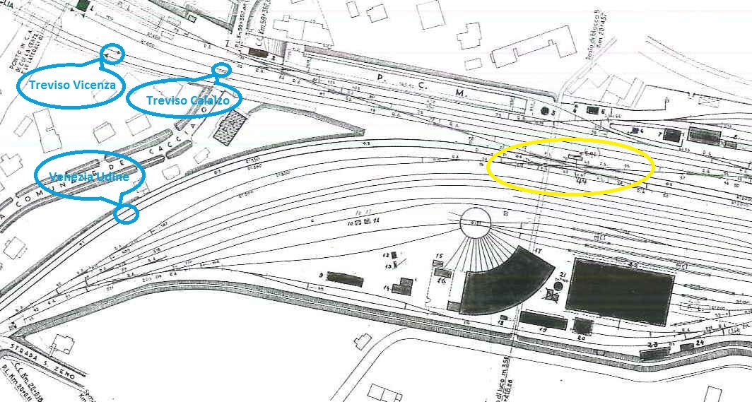

Anch'io ho trovato sempre molto affascinante e completo il sistema "LIMA NEM120"… …e soprattutto innovativo per l’epoca…
Tra l’altro, pur con pregi e difetti constatati oggi, era ed è l’unico che permetteva la realizzazione di una “doppia comunicazione con quattro inglesi”…, tipo quella cerchiata in giallo... ...e ancora oggi presente...
Treviso C.le pianta 1.jpg [ 242.48 KiB | Osservato 6105 volte ]
https://www.google.it/maps/place/31100+ ... 12.2430437
C’è il rammarico che non sia mai stato sviluppato ed ampliato, visto che la base era ottima…

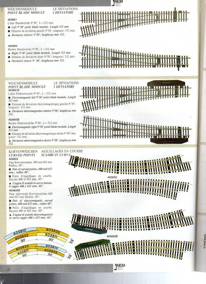

come dicevo ieri, tutta la linea di produzione diretta dalla Lima prima dell'acquisizione del 1992 da parte della Rivarossi, aveva i cuori in metallo (questo è una parte del catalogo del 1991, gli altri li caricherò via via oggi pomeriggio)
44.jpg [ 249.28 KiB | Osservato 5979 volte ]
45.jpg [ 249.78 KiB | Osservato 5979 volte ]
46.jpg [ 151.83 KiB | Osservato 5979 volte ]
47.jpg [ 134.68 KiB | Osservato 5979 volte ]
48.jpg [ 129.05 KiB | Osservato 5979 volte ]
49.jpg [ 116.58 KiB | Osservato 5979 volte ]
50.jpg [ 143.07 KiB | Osservato 5979 volte ]
51.jpg [ 125.15 KiB | Osservato 5979 volte ]
Lo ricordo bene questo catalogo..., mi sembra esistesse anche un pieghevole dedicato a questo sistema...
Ero incredulo che Lima, considerata da me, nonostante le D445 e le Ale 601, ancora vagamente giocattolesca…, avesse realizzato per quegli anni un tale capolavoro. :shock:
Ho sempre pensato che quelle del catalogo fossero foto di prototipi, magari in avanzata fase di studio: infatti troviamo cuori in metallo da una parte e l’inglese senza aghi dall’altra… :roll:
La delusione però la presi ordinando, sempre da tale catalogo, i paraurti, art 403861… …tipico paraurti FS realizzato con spezzoni di rotaia…, :) dieci pezzi a prezzo molto competitivo… Ma quando arrivarono in negozio…, rimasero! :twisted: Erano completamenti differenti dalla foto di catalogo… …e questa era una politica Lima che non ho mai compreso.

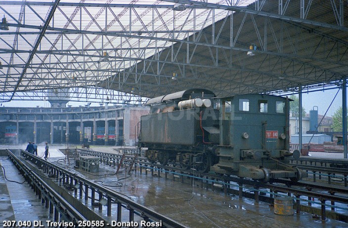

Allora provoco...

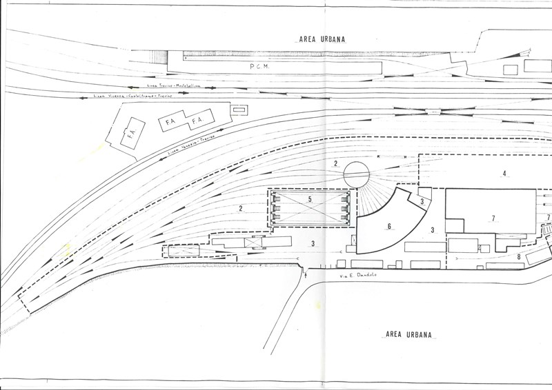

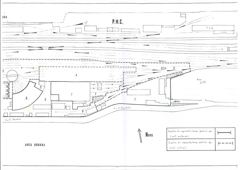

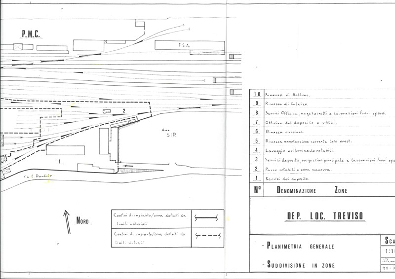

Planimetria del Deposito Locomotive di Treviso negli anni ottanta...,
0001 Treviso anni 80 DL 0001.jpg [ 90.54 KiB | Osservato 5945 volte ]
0001Treviso anni 80 DL 0002.jpg [ 87.03 KiB | Osservato 5945 volte ]
0001 Treviso anni 80 DL 0003.jpg [ 83.03 KiB | Osservato 5945 volte ]
con la nuova tettoia (segnata con il numero 5)…, …preludio alla demolizione della rotonda…
001 207.040 1985.05.25 DL Treviso rotonda Donato Rossi.jpg [ 140.92 KiB | Osservato 5943 volte ]

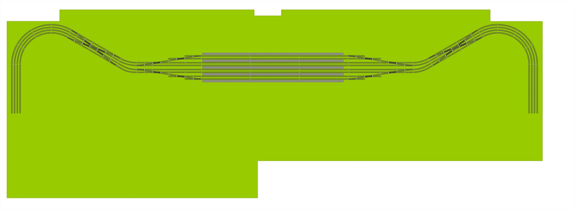

posto un nuovo aggiornamento del progetto...
raggio minimo di curvatura: 600 mm (in vista)
raggio massimo di curvatura: 808 mm (in vista)
lunghezza della banchina (in grigio): 2700 mm
armamento adottato: sistema modulare Lima NEM120
Continuo ad essere alla ricerca di pareri in merito, specie per quanto concerne la realisticità dell'opera. Prossimamente pubblicherò altre foto...
train layout propotype.jpg [ 119.58 KiB | Osservato 5607 volte ]
