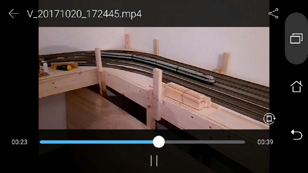

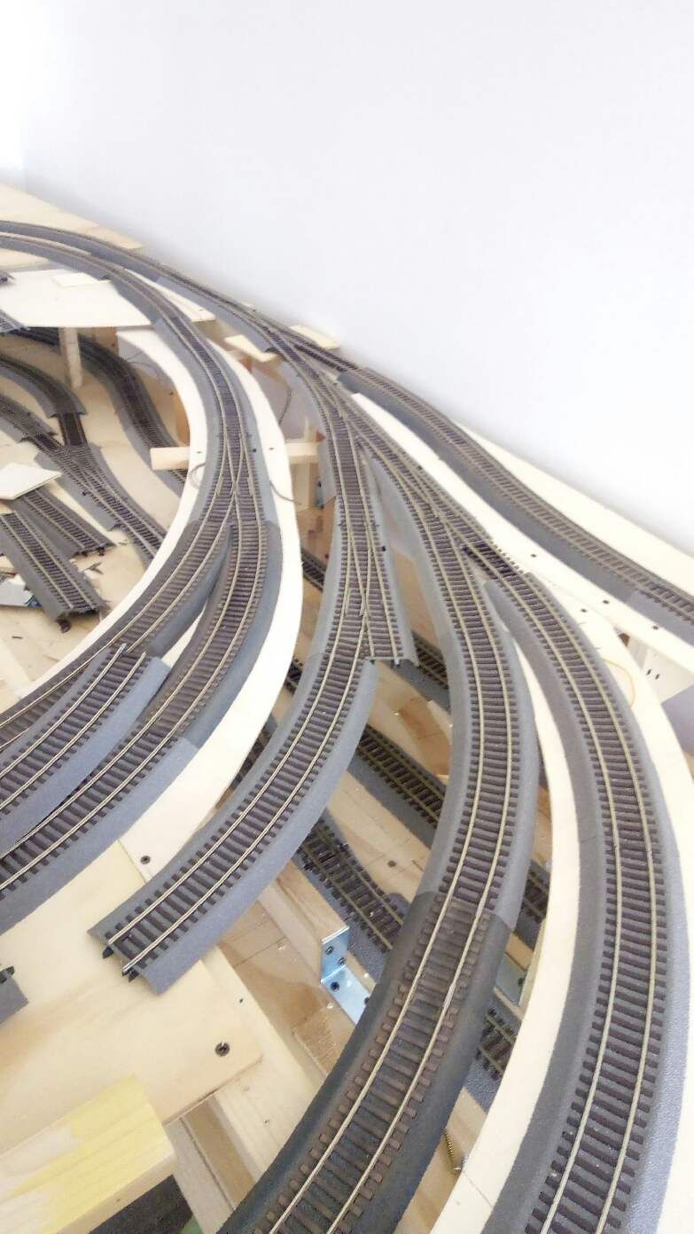

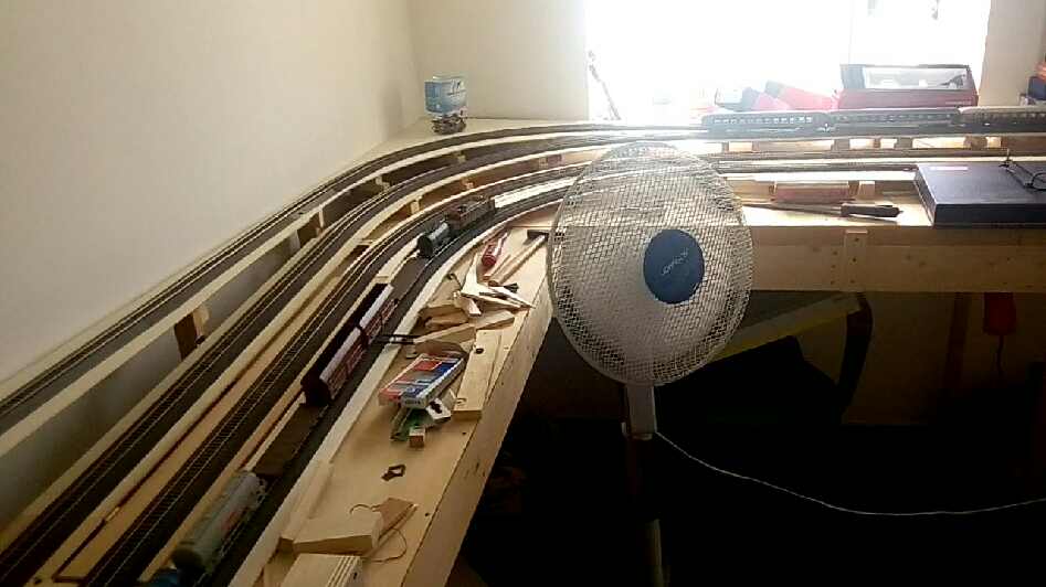

Si va avanti
Resize_2018-09-28_10-20-45-271.jpg [ 46.36 KiB | Osservato 7295 volte ]
Resize_2018-09-28_10-21-44-056.jpg [ 42.74 KiB | Osservato 7295 volte ]

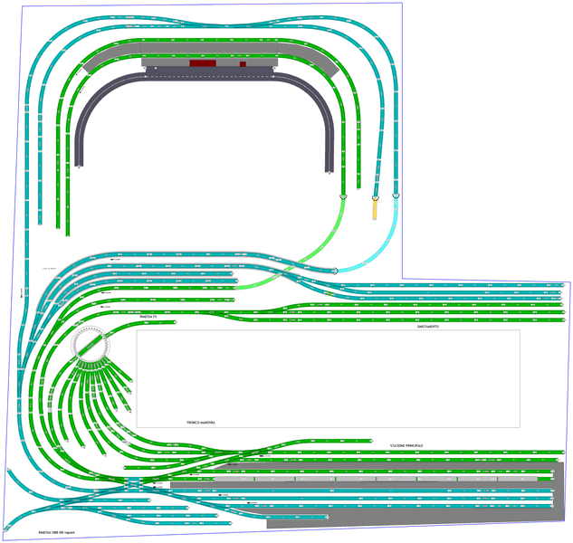

Questo dovrebbe essere il progetto definitivo che sto realizzando.
All'ultimo ho deciso di mettere piattaforma alla rimessa e l'ho sistemata alla meno peggio...collegata al fascio di ricovero.
Consigli su come posizionarla meglio?

Una piattaforma girevole raccordata con 4 binari alla stazione ? :?

Adesso so di diventare antipatico più del solito, e non voglio fare pubblicità gratuita, ma
... trovo utile ricordare alcuni elementari concetti.
Le riviste pubblicate dall'editore che ci ospita, per quale recondita ragione pubblicano in continuo planimetrie di: stazioni, deposti, plastici, ecc.?*
Sorvolando su quanto reso pubblico sul forum da vari e validi partecipanti. Tutti lì a dire "bravo" e poi non fare tesoro della loro generosità.
Che poi basta farsi un giro su google earth!

So benissimo che non ha nulla di reale, pero' devo fare i conti con lo spazio a disposizione.
Le tre uscite sul lato destro mi servono psoltanto per la sosta delle locomotive.
Tutti i libri scritti a riguardo, compresa una vista con google heart non tengono minimamente conto di pochi spazi a disposizione.
Grazie comunque dei commenti
ps: e voi cosa fareste in quel piccolo angolino?

Perdonatemi ma, sinceramente non capisco il problema. Intendiamoci, probabilmente sono io che non ho realmente capito le osservazioni che fate.
Se ho capito bene, ci sono osservazioni sul numero di binari "passanti", ovvero che consentono entrata / uscita in P.G. da/vs D.L. senza altra manovra di cambio binario:
(vado a memoria, coi miei trascorsi)
- Firenze S.M.N D.L. ha 6 binari passanti che si raggruppano in 2 uscite verso S.M.N e 2 binari passanti che si raggruppano in 1 uscita verso FI Statuto.
Quindi un complessivo di 8 binari passanti che raggiungono la piattaforma (con 3 uscite separate), a cui poi vanno aggiunti gli accessi in tettoia Officina, e varie altre possibilità poi andate in disuso negli anni.
Ma non è l'unico caso.
- In origine TO Sm.to D.L rimessa TD, aveva almeno 3 (ma direi anche 4) accessi passanti alla P.G. lato TO P.N., 1 dei quali passante proprio sotto tettoia Officina sempre lato P.N. Inoltre ve n'era un 5° passante che si collegava con la Rimessa TE.
- Milano Sm.to: 2 passanti lato PM Centrale, 3 lato Campagna (oggi utilizzati per accantonamento), 1 che va in carbonaia utilizzato anche per carro gru in passato, 1 passante sotto Tettoia ex "Media" che arrivava agli "orti" o alla "carbonaia piccola (in passato)
Dunque, senza offesa per nessuno,
parliamo di DL importanti, certo.
Ma in un plastico imitare (spazi disponibili permettendo) un DL importante, da quando è un problema?
Al limite personalmente a Brennerlok proporrei una diversa disposizione della piattaforma, che personalmente anticiperei in modo da avere le tettoie officina con accesso a vista, spostandole dall'altro lato della P.G.. Ed eviterei "il triplo" di ingresso. Ma è gusto personale …..
Per il resto .. complimenti per la maestosità dell'opera
brenner
continui a ripetere questa cosa, ma guarda che lo spazio che stai usando è molto più ampio di tantissimi plastici domestici.
E' proprio per questo che potrebbe trovare luogo un tracciato realistico.
Ormai vedo che quasi tutto il binario è fissato, non so se in modo irreversibile...per cui..buon divertimento.

Doz ti ringrazio per il tuo contributo.....mi ricordavo di rotonde con dei fasci simili ma non ne ero sicuro.
Grazie dei complimenti troppo buono....ma ce molto ancora da fare.
Lo spazio come sottolinei anche tu non è mai abbastanza...e a volte non basta nemmeno...quindi devi fare rinunce...
Infatti il deposito non penso che possa avere officine e altro tipo di strutture....lo definirei piu una rimessa..magari grandicella ma tale.
Se riusciro mettero una struttura a due ricoveri per le loco nel fascio o su dei binari tronchi.
Dicevi di spostare la rotonda verso il triplo ( che poi è solo un ipotesi di tracciato) e il fascio dall' altro lato?
Faq il binario è provvisoriamente fissato ma sono fissati tutti i moduli e la maggior parte delle rampe.
