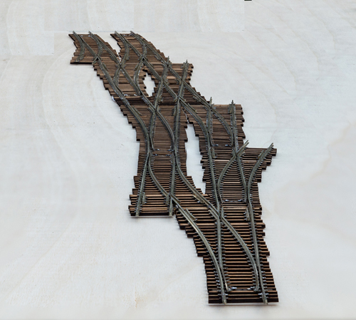

gruppo scambi
Photomerge6.jpg [ 180.43 KiB | Osservato 9060 volte ]

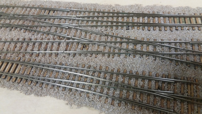

scambio inglese. Dettaglio
20171216_212302.jpg [ 123.76 KiB | Osservato 9061 volte ]
20171216_212302.jpg [ 168.5 KiB | Osservato 9061 volte ]

gruppo scambi
20171030_152118.jpg [ 143.63 KiB | Osservato 9061 volte ]
