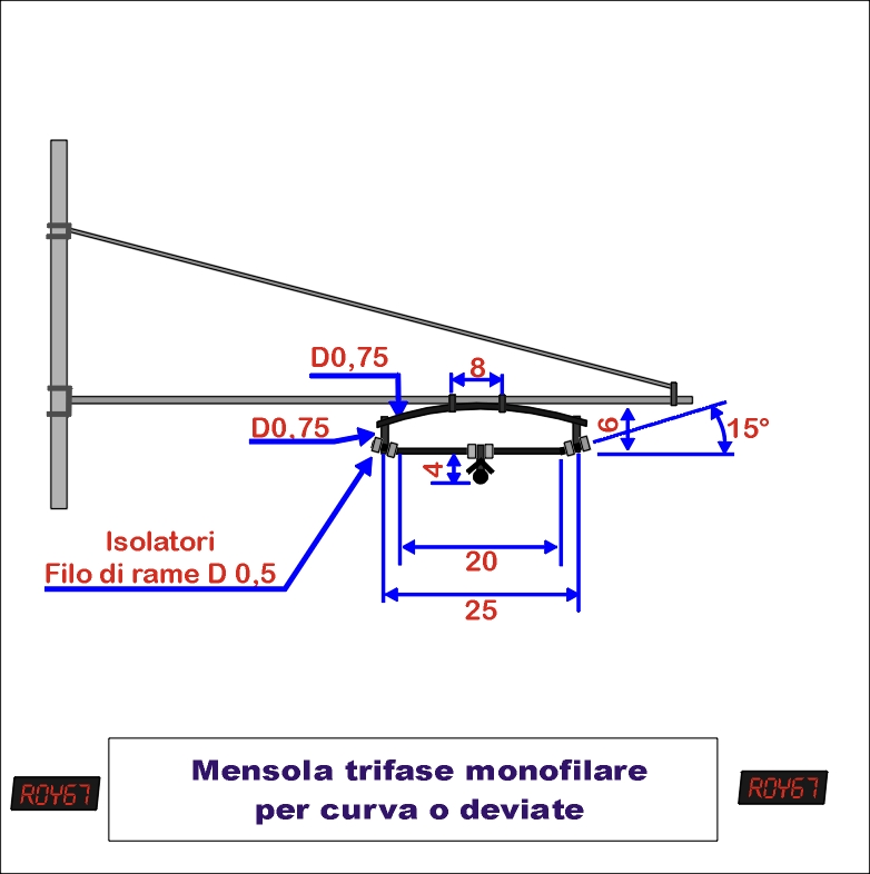

2016124135448_Sospensione%20piena%20linea%20trifase-2.jpg [ 206.21 KiB | Osservato 6205 volte ]

Taurus484 ha scritto:
e questa dove l'hai trafugata?
ricordati sempre di citare le tue fonti...
che monello :lol:

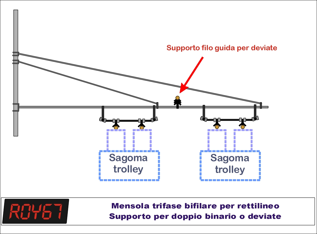

TUTTI sanno che per il trifase , <normalmente> ci volevano due fili (mentre che la continua si accontenta di UNO).
Ma POCHISSIMI sanno che esisteva pure il trifase <monofilo> :
201371372719_Sospensione%20curva%20trifase-2.jpg [ 126.88 KiB | Osservato 6063 volte ]
OVVIO che per funzionare , credo che le rotaie non erano in corto e infatti dovevano essere isolate ...
il font è questo http://www.scalatt.it/forum/pop_printer ... IC_ID=8846
ML
ML
Occhio che quello con un filo solo non è per il trifase, ma è il semplice adattamento dell'infrastruttura alla corrente continua per velocizzare il ripristino del servizio sulle linee dopo il maggio del 1976, quando il sistema trifase è stato eliminato.
Doveva essere una soluzione provvisoria, ma su alcune linee (Bra - Ceva), stazioni (San Lorenzo al Mare, Limone Piemonte) e scali (Cuneo) è rimasto in opera fino a tempi recenti.
Sulle linee così dotate era prescritto l'obbligo di entrambi i pantografi in presa, per migliorare la presa di corrente.
Alex
In quel sito si parla di "trifase monofilare" e di elettrificazione in continua chiamata "monofase"... quindi un po' di grave confusione c'è... :mrgreen:

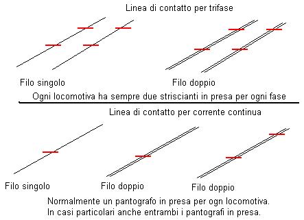

ciao Taurus484,
e benvenuto nell' esplorazione delle cose tecniche.
Esplorandole, ci si imbatte da subito, e non una sola volta, in cose che non riusciamo a dominare.
Sono quei casi in cui ci aspettiamo una cosa mentre la realtà è tuttaltro.
Non succede solo a tè, ma succede a chiunque si occupi di cose tecniche.
Per sintetizzare la questione pantografi e fili di contatto, ecco un disegno :
Fili di contatto e striscianti - 1.JPG [ 24.75 KiB | Osservato 5902 volte ]
Come vedi, hanno realizzato varie combinazioni.
Ho omesso i casi con o senza catenaria, usati sia in continua sia in trifase, ed anche nel monofase.
Una spiegazione è anche nella foto pubblicata da AXEL il 2 gennaio, in cui si vede per la corrente continua sia il filo singolo sia il doppio filo.
La tua supposizione di usare le rotaie per portare due fasi della trifase, invece, non stà in piedi. Se attuata avebbe avuto i seguenti inconvenienti :
- la dispersione normalmente esistente frà le rotaie avrebbe causato parecchi kW (kilowatt) di energia dispersa
- un bel riscaldamento della massicciata, con problemi di slineamento del binario in estate
- costi e dfficoltà nella realizzazione dei circuiti di binario
- parecchi morti da folgorazione, data l' estrema facilità di venire a contatto con le fasi collegate alle rotaie
