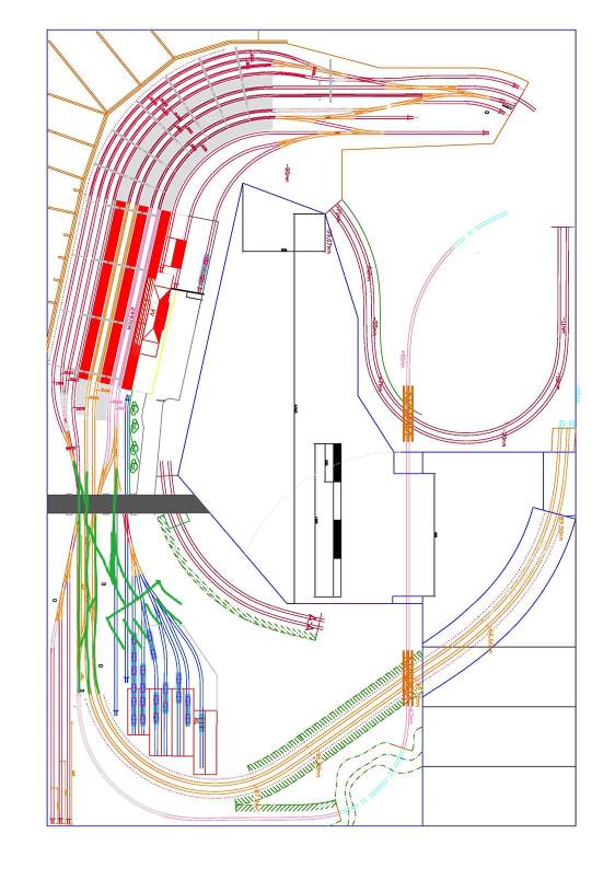

Valuta anche se riesci ad inserire un'asta di manovra. Io proverei a piazzarla tra il fascio carrozze e la linea a doppio binario, accessibile anche dalla traversata. Una cosa così:

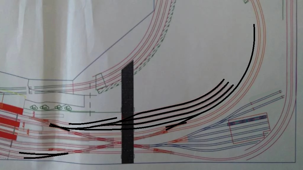

Ciao Marco, prima di tutto auguri... Mi son dimenticato di farteli l altro giorno.. Scusami ehehheheh
Poi io ti propongo di tornare alla soluzione iniziale ma con due accessi al deposito (così se si guasta uno scambio hai il backup del secondo accesso)
Scusa il disegno pessimo ma l ho fatto a Cell al volo...
IMG_20190328_091950.jpeg [ 64.13 KiB | Osservato 4929 volte ]
Poi pensa se spostare il fabbricato viaggiatori e le pensiline sulla curva in modo da celare un po' la curvatura dei binari se troppo stretta :-)

Grazie per gli auguri Mazi.
Buona idea, proverò a valutare la modifica.
Anche quella di Bomby mi sembra ok.
Vediamo...
Certo la curva è strettina, (900mm)
Qualcuno ha qualche idea diversa per sfruttare lo spazio?
Girare leggermente la stazione per avere i binari dritti più lunghi?
Inviato dal mio Lenovo K33a48 utilizzando Tapatalk

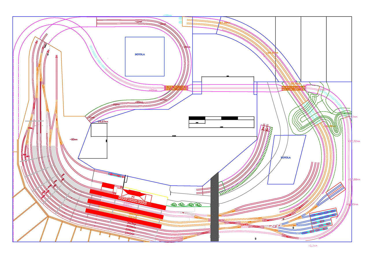

Ridisegnato completamente l'ingresso lato italia (a destra nell'immagine) usando scambi curvi PECO cod. 83 (questa situazione è da verificare...).
Ora l'ingresso permette più mobilità e una lunghezza dei binari di stazione maggiore.
Per problemi di spazio ho dovuto togliere uno doppio scambio inglese e sostituirlo con due scambi singoli, altrimenti il binario 8 finiva nel muro e avrei dovuto ruotare tutta la stazione.
Sostituito il triplo scambio con uno doppio e sistemato la rimessa locomotive.
E' sempre un po' schiacciata tra le due linee ma così è accessibile da tutti i binari senza necessità di particolari manovre.
Non ho ancora rivisto la linea a binario unico.
pianta_livello0_mod6w.jpg [ 296.43 KiB | Osservato 4638 volte ]
@Bomby non ho potuto inserire l'inglese al secondo binario, non ci sta con la geometria dei binari.
@Mazi, stesso discorso per la tua soluzione con l'ingresso al deposito come l'avevi disegnato tu. Peccato.
Non è detto che sia l'ultima stesura. Anzi, potrei anche pensare di ripartire da zero e trovare altre soluzioni... Chissà!

Auguri per il progetto...
Personalmente trovo che le banchine sulla sx dell'ultimo disegno siano troppo in curva , ossia la curva sia troppo stretta .
Io rinuncerei a qualche binario sia coperto che sull'esterno in basso percercare di dare meno "gomito" alla curva.
Beninteso che comunque non sò se il disegno sia in scala e la curva a quale raggio corrisponda
Altra idea...io ribalterei il fabbricato viaggiatori contro il muro , come se il punto di osservazione sia quello di un viaggiatore sui binari , tanto messo così la facciata lato binari non riesce a vederla nussuno una volta messo in posizione, inoltre mi eviterei il lavoro di riprodurre due facciate, e reuperei spazio eliminando il piazzale antistante , strade di accesso , parcheggi etc sempre ad evetuale beneficio di cercare di raddrizzare le banchine e l'entrata in stazione ambedue troppo curve...
