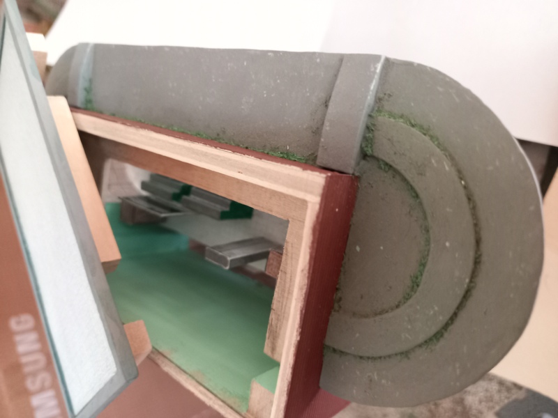

Grazie Marcello, detto da te....apprezzo il tuo modo di fare modellismo, ti documenti, scatti foto sul posto, chiedi pareri che sfociano poi in argomenti interessanti e soprattutto illustri i tuoi lavori passo dopo passo. Mi sento molto simile al tuo modo di fare

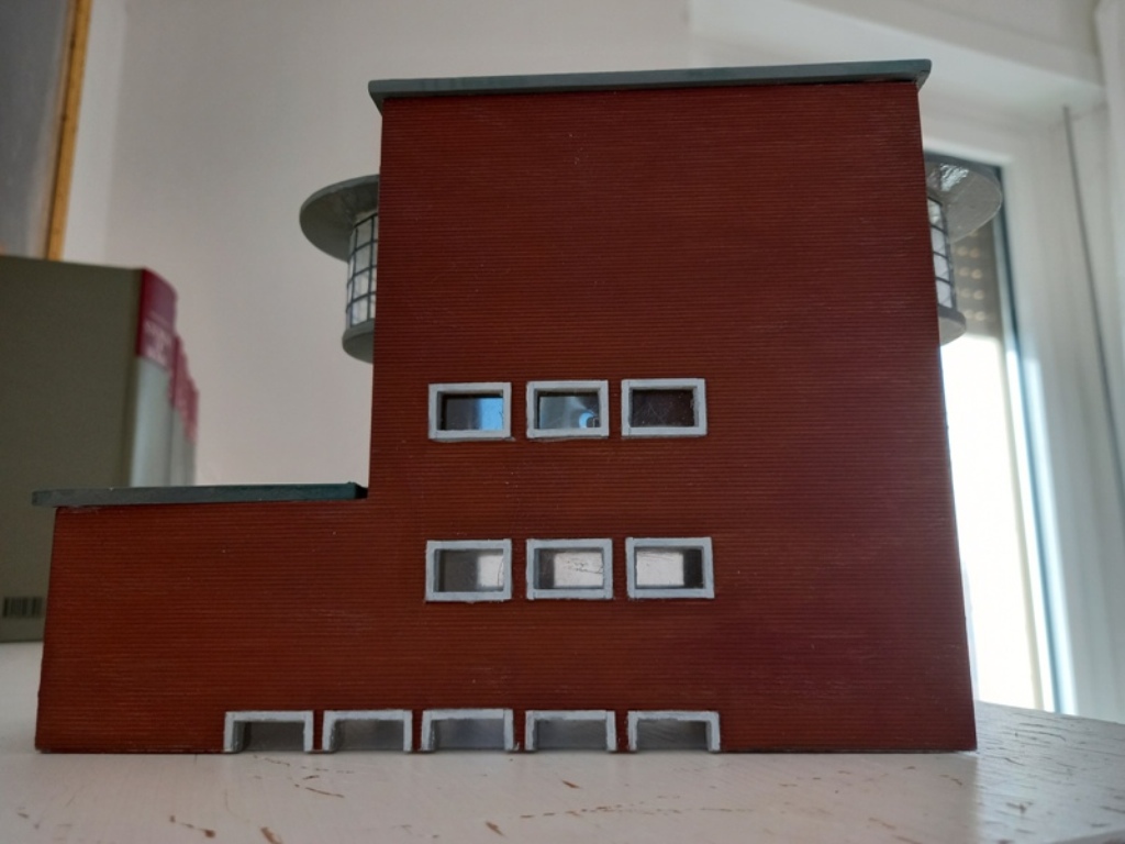

Nella foto 1 insieme ai mobili pubblicati nella pagina precedente, ho messo in evidenza il quadro sinottico 22× 8 mm. con gli itinerari di percorso fedelmente riprodotti al tracciato reale dei due moduli.

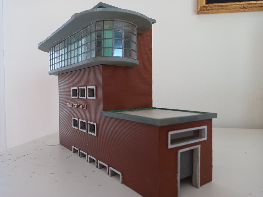

Grazie Riccardo, nella foto 2 in funzione macro, ho messo un listello di plasticard di 1 mm di larghezza per 0,5 di spessore come paragone. Le strisce che ho fatto con foglio da disegno sono state verniciate con smalto e quindi rese repellenti a eventuale umidità, e attaccate poi con colla adatta per la plastica, non vinavil. Non ho usato listelli in plasticard , perché nel caso avrei dovuto prima passargli una mano di primer e poi verniciarli a smalto aumentando ancora di più la grandezza, per non parlare del pessimo secondo me, risultato estetico nel sovrapporli dove si incrociano. Inutile dire che ho escluso a priori l'ipotesi di comporre la struttura tagliando infiniti pezzetti di plasticard.

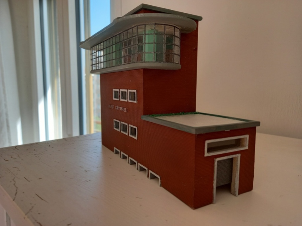

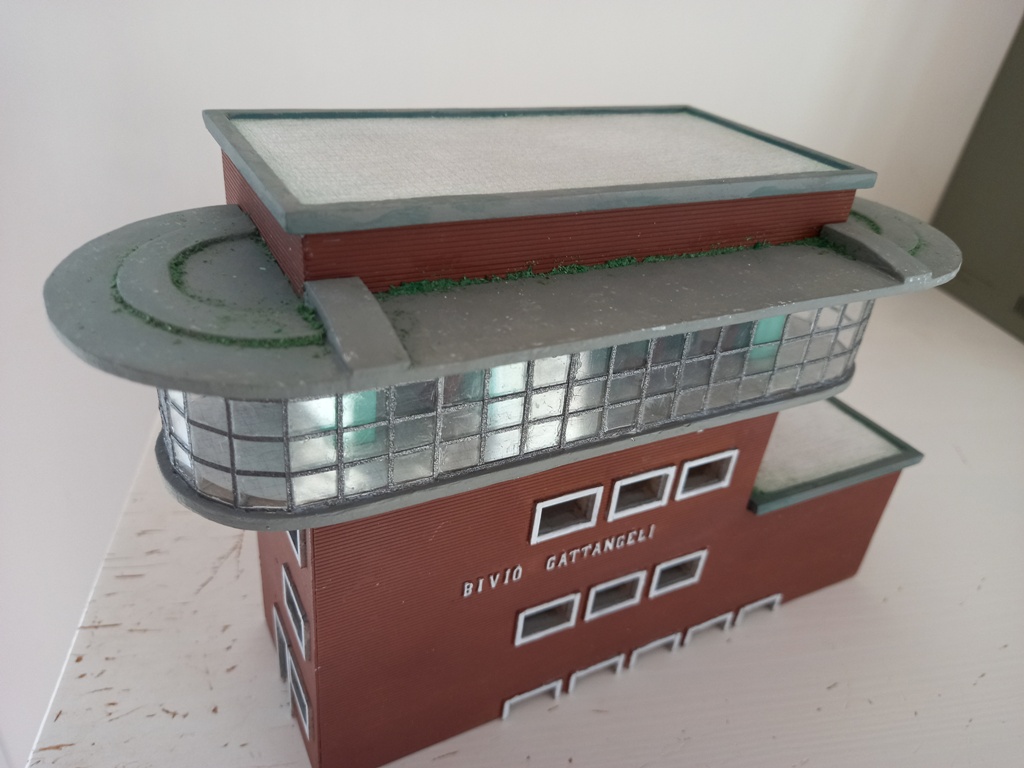

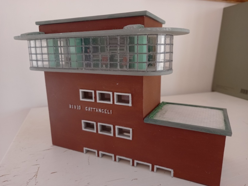

Ok, siamo arrivati a dama!

il lavoro che hai realizzato su tutta la cabina del BIVIO GATTANGELI merita i miei piu sinceri complimenti.
sarei crioso di sapere come hai realizzato la mobilia con plastica di riciclo.
sembrano di produzione industriale.
magnifici

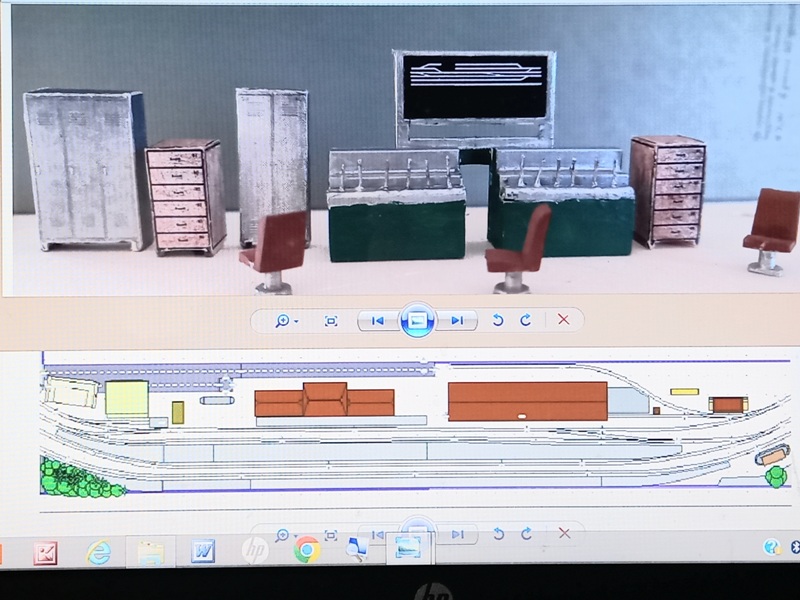

Grazie di nuovo Untarantino. Per i mobili desideravo qualcosa di tridimensionale quindi ho scaricato foto da tutti i lati di armadietti metallici, cassettiere, le ho ridimensionate in scala partendo dalle misure reali e incollate in ogni lato a dei pezzi di plastica di risulta per creare volume. Forse ti ho deluso, pensavi chissa cosa..però ti posso garantire che l’effetto è buono.

Mi sono dimenticato di scrivere che il tetto del dell’edificio l’ho fatto ad incastro, quindi eventualmente si può aprire per metterci le mani dentro e richiudere senza lasciare fessure antiestetiche- Maurizio
