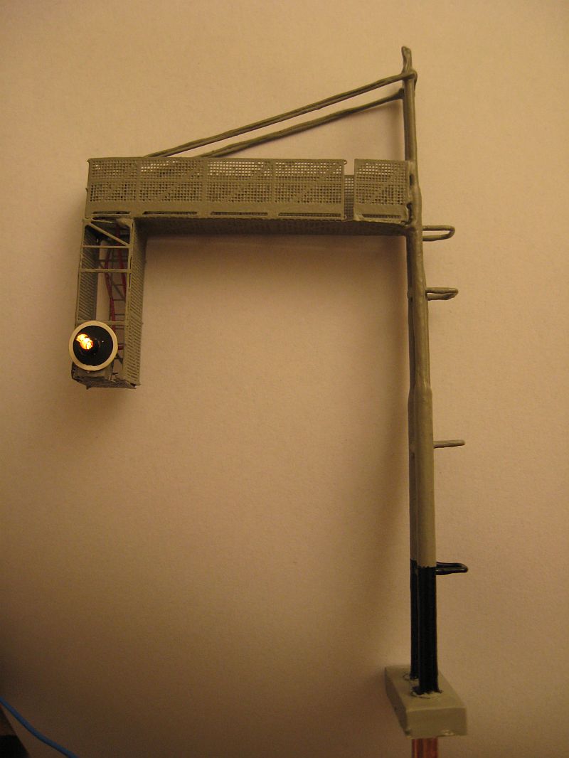

Ringrazio ancora una volta AXEL per il contributo: utilizzerò senz'altro i led per la prossima realizzazione; avendo però ritrovato una vecchia scatola con lampadine rosse e verdi della PIERRE ho terminato il lavoro semplicemente saldando la scatola al traliccio e sistemendovi dentro le due lampadine, a loro volta collegate da due fili da far scorrere all'interno dei pali del traliccio...

Ecco il risultato finale: non è il massimo della finezza, ma complessivamente mi soddisfa e, soprattutto, l'ho ralizzato completamente con materiali di recupero: Grazie AXEL!! :D
