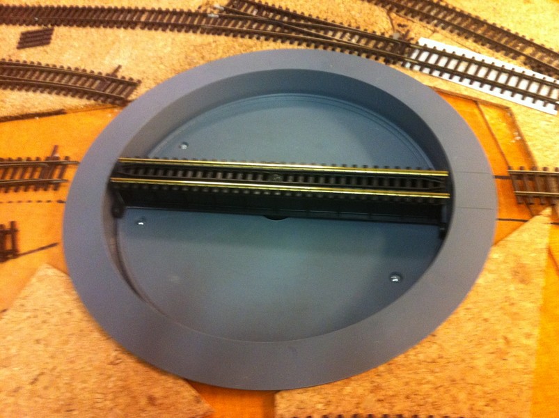

Il problema rimane l'inserimento della piattaforma girevole.
Quelle in commercio sono tutte grandi e di aspetto non propriamente italiano, tranne una, ma il diametro è eccessivo 33 cm circa.
Lo spazio a disposizione è di 26 cm (disco azzurro) ed il ponte deve essere di 23 cm per consentire la "giratura" della GR 740...
Allego le foto per condividere il lavoro in corso e per i preziosi suggerimenti che ne ricevo.

Per quanto riguarda la piattaforma girevole ho optato per una FL manuale, limitandomi alla “giratura” della piccola Gr880 e della Gr640 e la Gr940 prossimamente… :roll:
Consapevole che i puristi delle FS non saranno d’accordo, cercherò di fare del mio meglio per italianizzarla …
Quelle che seguono sono le foto relative all’alloggiamento della piattaforma…
Ermanno

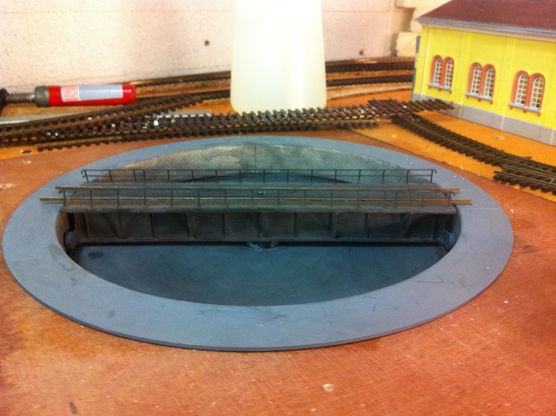

purtroppo leggo solo ora il tuo post,ormai hai scelto la piattaforma,ma se cambi idea,ti posso consigliare quella della Frateschi,cè da lavorare un pò,ma almeno ti consente di girare tutte le loco italiane in scala esatta senza problemi.
questa è la mia in elaborazione.

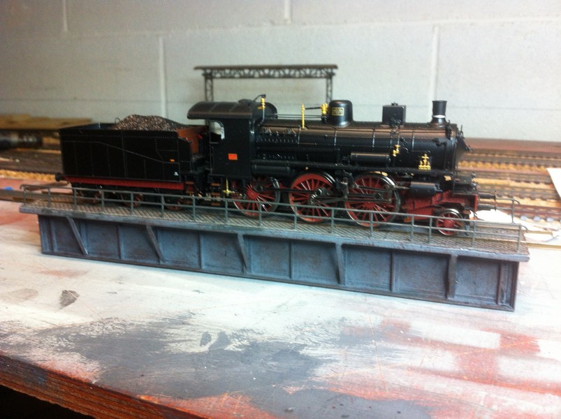

veduta del ponte
con loco.jpg [ 123.46 KiB | Osservato 4989 volte ]
ho allargato il ponte con plasticard,realizzato i fazzoletti di rinforzo,rivestito il ponte con imitazione della lamiera striata,rivestito la tina con imitazione di mattoncini,ora devo realizzare un cordolo per portare a livello il piano con i binari.
naturalmente è motorizzata :wink:
