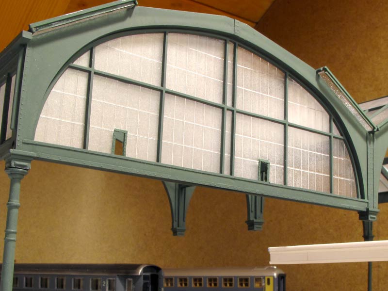

Come ho scritto anche sul blog, comincia l’assemblaggio delle arcate d’ingresso alla stazione.
In principio volevo costruirle partendo da zero ma poi ho fatto un tentativo con un kit di montaggio commerciale e dopo una serie infinita di taglia & cuci non sono affatto dispiaciuto di come stanno venendo.
Vediamo chi indovina da quale kit sono partito :)
tettoia_1.jpg [ 111.64 KiB | Osservato 11102 volte ]

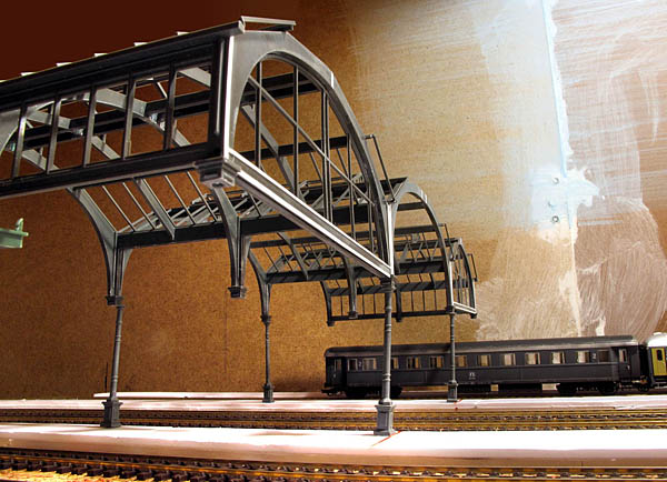

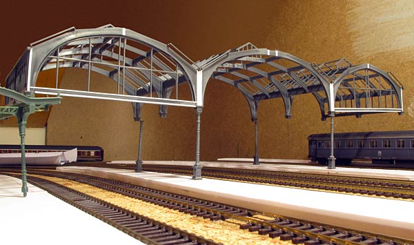

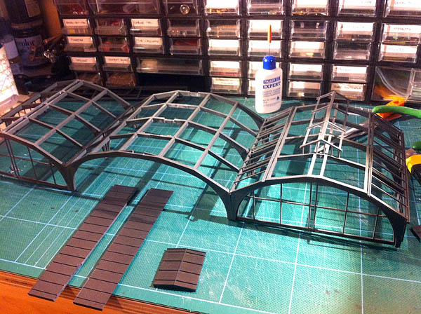

Brevemente, ho fatto alcune modifiche sia nelle dimensioni sia nelle finiture, aggiungendo anche una sorta di bullonatura sulle traverse delle due arcate laterali. Dettaglio che secondo me è servito a fargli perdere quell’aspetto un po' crucco che avevano in origine.
Nella foto, la struttura non è ovviamente ancora "in bolla"... Qui sotto, l'ho appoggiata provvisoriamente giusto per rendermi conto delle dimensioni e dell’altezza delle arcate, soprattutto quelle laterali, visto che ci deve passare la catenaria.
tettoia_2.jpg [ 84.42 KiB | Osservato 11102 volte ]
C’è ancora parecchio lavoro di finitura da fare e mancano ancora le vetrate (sono momentaneamente in… vetreria!), ma ora che sto verniciando la struttura, tutto l’insieme comincia ad avere un aspetto definitivo. Una descrizione sulla costruzione seguirà presto, non appena le avrò finite…
tettoia_3.jpg [ 57.67 KiB | Osservato 11102 volte ]

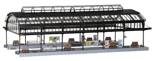

Esatto Max! Hai vinto un'amichevole pacca sulla spalla. La tettoia d'origine è proprio la Kibri 39568. E come dice Antonio, è simile a quella della Bonnstazzzionen (o forse è proprio quella).
Praticamente da questa:
kibri_39568c.jpg [ 31.82 KiB | Osservato 10931 volte ]

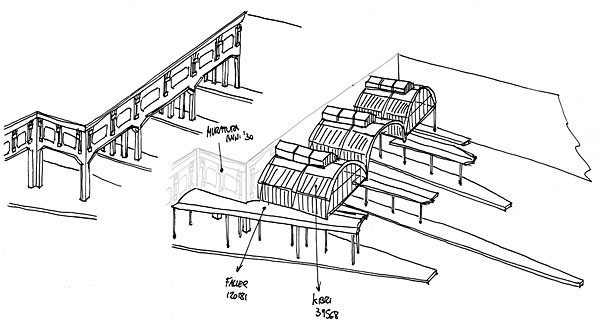

Si la tettoia sarà così corta perché poi poggerà contro un muro di cemento (vedi anche qualche intervento fa...)
bozzetto_2+3.jpg [ 54.75 KiB | Osservato 10794 volte ]

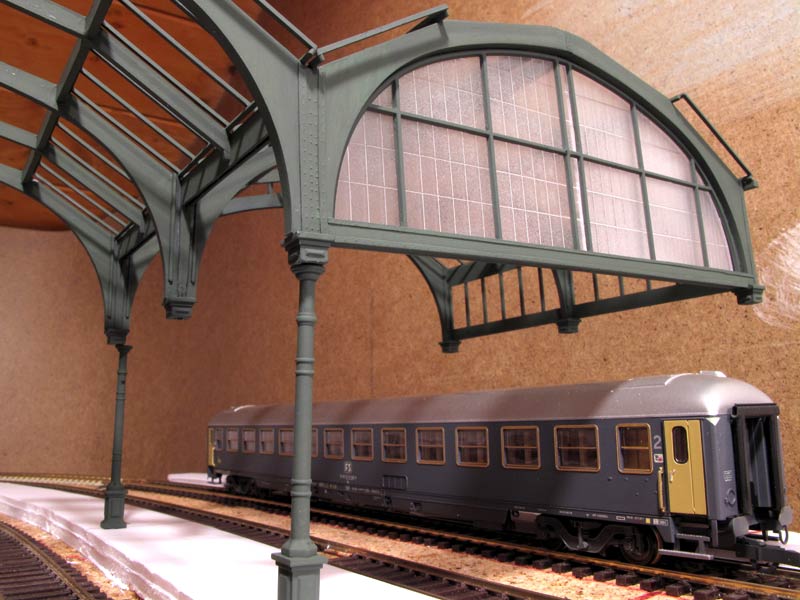

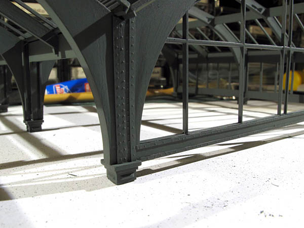

I lavori proseguono: ho cominciato a montare le vetrate dopo averle spruzzate con vernice opaca e nel caso delle due arcate laterali, ho provveduto a forale (circondando il foro con plasticard “bullonato”) in modo da far passare la corda portante della catenaria. Ancora non ho deciso se l’arcata stessa farà da supporto alle mensole dei binari sottostanti…
001.jpg [ 76.33 KiB | Osservato 10625 volte ]
002.jpg [ 57.91 KiB | Osservato 10625 volte ]

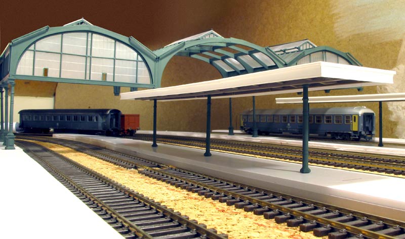

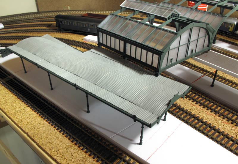

Ho cominciato anche ad assemblare le due pensiline frontali e quella laterale... e siccome non mi piaceva la copertura originale, l’ho rifatta con la riproduzione di lamiere ondulate un po’ irregolari.
003.jpg [ 68.5 KiB | Osservato 10625 volte ]
004.jpg [ 58.93 KiB | Osservato 10625 volte ]
005.jpg [ 78.32 KiB | Osservato 10625 volte ]
Ora sto lavorando alla copertura delle tre arcate (forse userò lo stesso sistema di lamiere ondulate) e vedrò di risolvere il problema delle tre vetrate in cima alle arcate: troppo brutte.

ciao , complimenti innanzitutto , poi volevo chiederti 2 cose , le vetrate pensi di lasciarle così o pensi di ulteriormente spercarle ? ( idea personale vedendo le foto , mi danno ancora un pò l'idea di plasticose .... forse una passata con i colori ad olio diluiti con vari toni potrebbe renderle più realistiche , ti dico , la mia non è un acritica , ma un suggerimento :wink: )
