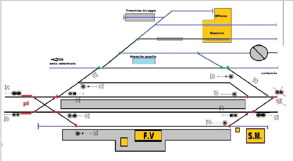

Mi sembrava di aver capito che questo segnale (con la x rossa) poteva essere omesso, mi sbaglio?
plasticosegnalimod.jpg [ 89.77 KiB | Osservato 5537 volte ]

L'immagine postata qui sopra è riferita ad una linea banalizzata, se la tua linea non è di quel tipo la disposizione corretta dei segnali è quella che ti avevo proposto qualche post prima.

Bisogna che si chiarisca se la linea è banalizzata o no: se è banalizzata, si tolgono tutti i segnali a vela quadra, e si adatta al segnalamento a questa nuova struttura. Se la linea è banalizzata il segnale con la x rossa deve rimanere, perchè è il segnale di protezione della stazione.
Secondo me devi chiarire nell'ordine:
1. quali sono gli itinerari possibili
2. quali sono gli istradamenti possibili
3. epoca del plastico (sennò si mettono segnali fuori epoca, tipo quello di avanzamento)
Poi vorrei precisare che gli scambi che sono inclusi in un itinerario devono essere comandati dal Banco ACEI, non manuali. Quindi devono avere la cassa di manovra. Nel tuo caso ce ne sono due che devono essere modificati. Poi, (visto che ho fatto trenta faccio anche trentuno) i tronchini di sicurezza secondo me vanno elettrificati...

I due manuali sono verso il deposito locomotive e la zona industriale (il 5 binario che quì sembra accanto in realtà è molto più lontano) perciò si è scelto di lasciarli manuali perchè non interessano il normale transito dei treni.
L'ambientazione è dagli anni settanta agli ottanta, in una fase di modernamento della stazione, per questo si è pensato al sistema misto di movimento scambi..
Riguardo alla banalizzazione o no della linea sincereamente non saprei, devo chiedere ai più esperti come poteve essere una linea ferroviaria a doppio binario toscana negli anni settanta ottanta, perchè anche se la stazione che stò costruendo è di fantasia la collocazione geografica ed il periodo è quello descritto...
Riguardo all'elettrificazione, il tronchino di sinistra era provisto (devo aggiornare la cartina :? ), quello di destra con il magazzino merci volevo lasciarlo termico.
Tutti i binari dal quinto in poi compreso riguardano la rimessa locomotive, ed un paio di vagoni cisterna ogni tanto per rifornire un deposito di carburanti privato in zona industriale. Quì avevo alettrificato solo un piccolo percorso per consentire a qualche locomotore di porarsi fino all'officina; "il locomotore da manovra completerà poi gli spostamenti non elettrificati.." (non nel plastico, perchè dubito che un 215 badoni sposti un 646 cardanico con motoi spenti)...

Dubito che negli anni '70-'80 una linea fosse banalizzata. A meno che non si trattasse di un tratto veramente fondamentale e trafficatissimo. La situazione più comune era che non lo fosse... (molte linee non lo erano sino a pochi anni fa, sul Brennero mi pare, la banalizzazione è avvenuta tuttosommato recentemente, se la memoria non mi inganna). Considerando che i lavori per la banalizzazione sono piuttosto onerosi (non basta piantare due segnali, bisogna anche modificare o rifare i circuiti di binario dell'intera linea (per renderli bidirezionali)): in una situazione di transizione in quell'epoca lascerei tutto non banalizzato...

AXEL ha scritto:
Io farei così :wink:
Da ricordare che solo i segnali posti sui binari deviati e quindi di non corretto tracciato devono avere il triangolino limitatore di velocità a 30 kmh salvo diversa dicitura numerica sul triangolino stesso :)
un particolare sul posizionamento dei segnali di Axel sullo schema in pag. 2: la classica "marmotta" che è posizionata vicino al deviatoio nei pressi del MM, può essere utilizzata anche per la partenza di convogli passeggeri nel caso che il binario tronco venisse utilizzato anche per tale servizio? o deve essere per forza abbinato ad un segnale a piantana?

e652 ha scritto:
la classica "marmotta" che è posizionata vicino al deviatoio nei pressi del MM, può essere utilizzata anche per la partenza di convogli passeggeri nel caso che il binario tronco venisse utilizzato anche per il servizio passeggeri? o deve essere per forza abbinato ad un segnale a piantana?
grazie.
E652
No. La marmotta indica la possibilità di effettuare un istradamento, cioè un movimento di manovra. Non indica la posizione dello scambio.
Nel caso in cui l'inizio di un itinerario coincida con l'inizio di un istradamento si potranno verificare due casi:
1. marmotta e segnale si apriranno assieme quando si verifica il via libera per un itinerario;
2. si apre solo la marmotta quando si verifica il via libera per un istradamento.
In che senso "il binario tronco venisse utilizzato anche per il servizio passeggeri"? Secondo me non è realistico...i passeggeri dovrebbero montare dal piano caricatore...no? :?
Nun è chiaro? E' oscuuro? :D

grazie! però, forse mi sono spiegato male, cioè: non intendo che la marmotta deve indicare la posizione dello scambio, ma semplicemente via libera o via impedita al convoglio passeggeri che effettua il capolinea su quel binario tronco. per la discesa e salita dei passeggeri, si utilizzerebbe quella parte del marciapiedi che si allunga tra il binario 1 e il scudetto binario tronco (che potrebbe essere identificato come binario tronco 1 nord o 1 ovest, come capita in parecchie situazioni reali). grazie ancora
E652

La cosa sarebbe teoricamente possibile, se si considera il segnale del 1° binario comune a più binari (1°, appunto, e tronco). La stessa procedura con la marmotta, però, dovrebbe avvenire sul 1° binario...
Al vero, specie in epoca attuale è piuttosto raro, tanto varrebbe mettere un segnale sul tronco e via. Inoltre quando c'erano segnali comuni a più binari (si parla dio andare indietro, prima degli anni '70, '80 massimi, ora si trovano solo negli scali), generalmente il segnale di partenza era unico per tutti i binari della stazione (o era comunque distinto per fasci), ed era il DM che doveva dare la via libera al treno.

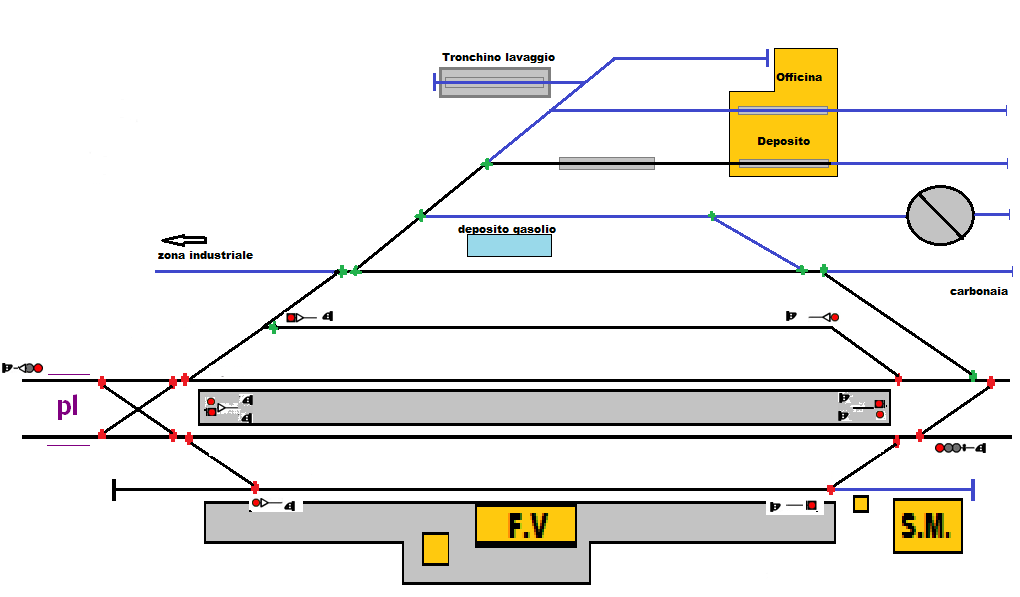

Questo è l'ultimo schema che ho fatto della segnaletica della mia stazione con linea non Banalizzata.
Se chi è più esperto di me potesse darmi un ultimo sguardo, io inizierei con la costruzione dei segnali..
ultimo schema segnali Stazione.PNG [ 36.85 KiB | Osservato 5402 volte ]
Mi era passato per la testa di inserire due tralicci, dove mettere i quattro segnali ognuno, ma penso che per l'ambientazione 70/80 siano meglio segnali classici...
Grazie anticipatamente
