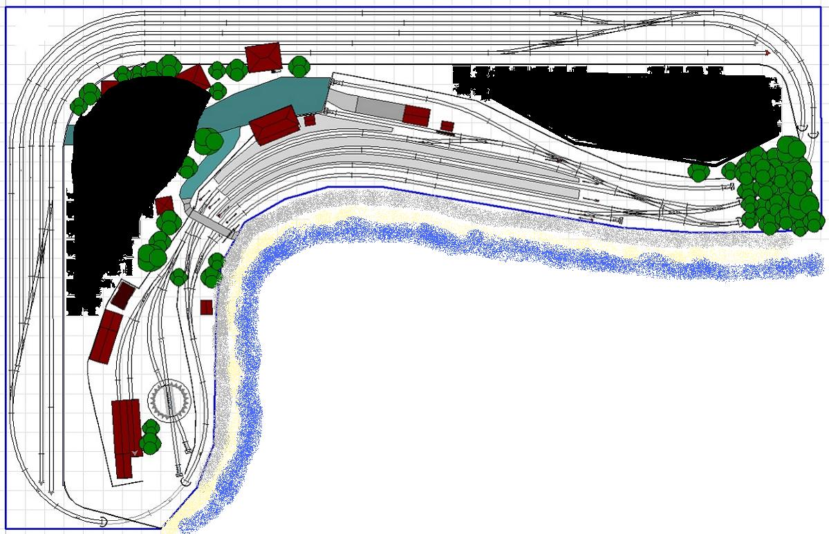

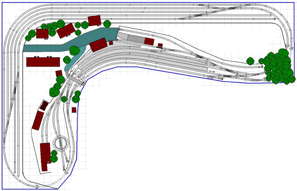

Purtroppo non ho esperienze in merito... Com'è costituita un'azienda agricola prettamente calabra? Immagino sia dotata di casa del contadino, stalla, ecc, ma come sono disposte? Geometra (or countryman calabro) needed!
Preview:
scala H0 2 axel.jpg [ 244.53 KiB | Osservato 5861 volte ]
Ad un occhio poco attento può sembrare sia cambiato poco o nulla; in verità mi ci è voluto mezzo pomeriggio, ho dovuto rifare tutta la zona a vista! Aggiunta RL + piattaforma + serbatoio e carboniera/deposito/lampisteria e linea di diramazione con quarto binario (utile per sosta materiali). La linea di diramazione è quella interna, quella esterna è la linea "principale" (anche perchè si connette ai binari di più corretto tracciato...). I raggi minimi, anche in vista, si sono dovuti ulteriormente ridurre, in alcuni punti si è scesi a 46,5 cm...
Mi piace MOLTO,complimenti :D

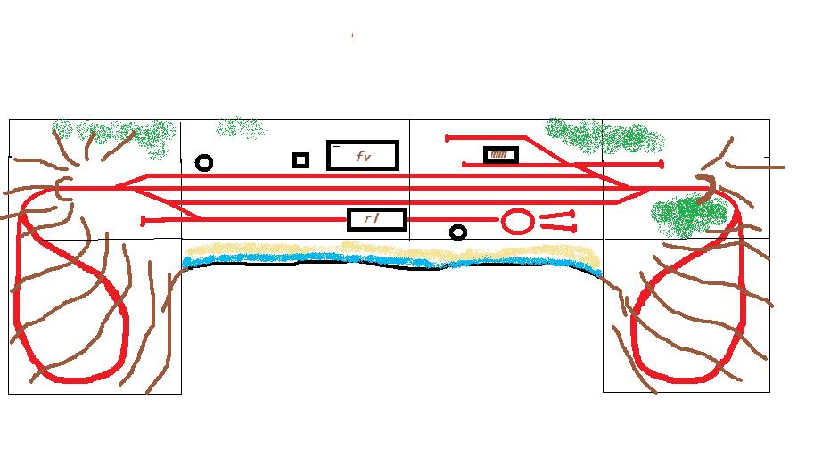

Ho modificato un pò il progetto.Gli spazi neri sono le aperture che voglio lasciare per accedere alla stazione nascosta.Poi ho intenzione di fare tutta la costa con scogli e mare.
bomby.jpg [ 175.01 KiB | Osservato 5800 volte ]

Effettivamente, quelle zone sono ideali per creare botole con paesaggio amovibile... Anzi, se si creano delle montagne anche piuttosto alte, le si potrebbero realizzare cave in modo da poter agire dietro con le mani senza neanche dover levare tutto (paesaggio, sfondo, eccetera), lasciando tale opzione solo in casi straordinari...

Alessandro,
voglio porVi (Axel + Bomby) una domanda:
perché vi state "infilando" nel classico ovale quando potreste optare per due cappi di ritorno con annessa/e stazione nascosta?
Da quello che vedo lo spazio è sufficiente. Si tratta solo di posizionare le due stazioni nascoste a livelli differenti oppure, su uno stesso livello. Dipende dalla lunghezza dei convogli.
Non sono molto pratico dei programmi che consentono di realizzare i tracciati, pertanto mi limito ad inviarvi questo "scarabocchio"....
Buon lavoro,
Ermanno

I motivi sono tanti:
- Alessandro preferisce un plastico in piano;
- Lo spazio non è tanto, una soluzione "in piano" come quella da te prospettata non darebbe origine a binari di ricovero con lunghezza sufficiente;
- La soluzione ad ovale è più semplice da costruire, ed anche più economica (servono comunque meno scambi e, se esercita in digitale, anche meno moduli di inversione per i cappi);
- La soluzione ad ovale consente comunque un esercizio punto-punto, se usata correttamente. Dà qualche complicazione nel caso di treni a materiale ordinario non reversibile, ma con qualche trucchetto si risolve anche quel problema;
- La soluzione ad ovale consente agevolmente e semplicemente una circolazione automatica (se vuol far divertire il figlioletto o gli ospiti...)

Ermanno, se posso, considera che negli schizzi ci sta tutto e di più, ma realizzando un progetto con raggi di curve e scambi esatti... cambia tutto!
Nel tuo schizzo gli scambi hanno lunghezze ad occhio e croce metà del necessario e tangenti d'angoli improponibili, almeno per impianti con un minimo realismo, come senz'altro Alessandro vuole realizzare.
Sai quanti impianti ho disegnato io a biro... :D poi mettendoti con compasso e righello (o adesso con Autocad) ti accorgi che anche con metri di spazio in realtà ci sta ben poco :cry:
- Alessandro preferisce un plastico in piano; Il fatto che ci sia una scogliera non è in piano ma presuppone una altezza di almeno 7 cm.
- Lo spazio non è tanto, una soluzione "in piano" come quella da te prospettata non darebbe origine a binari di ricovero con lunghezza sufficiente; A cosa servono binari di ricovero di lunghezza doppia rispetto a quelli di stazione destinati ad accogliere i convogli. Almeno ché non si voglia "parcheggiare" i convogli uno dietro l'altro, ma a questo punto ci sono problemi di altra natura.
- La soluzione ad ovale è più semplice da costruire, ed anche più economica (servono comunque meno scambi e, se esercita in digitale, anche meno moduli di inversione per i cappi); Considerata la quantità di scambi messi in stazione e di quelli utilizzati per la stazione nascosta, credo che la differenza non sia molta. Per quanto concerne i moduli per i cappi di ritorno, sono due.
- La soluzione ad ovale consente comunque un esercizio punto-punto, se usata correttamente. Dà qualche complicazione nel caso di treni a materiale ordinario non reversibile, ma con qualche trucchetto si risolve anche quel problema; Puoi dare un'occhiata al mio plastico, sono due ovali concentrici, ma la soluzione da me adottata è stata obbligata perché non avevo sufficiente spazio per il cappio di ritorno.
Per quanto riguarda il trucchetto si risolve inserendo degli sgancia vagoni automatici, due microcamere nella zona stazione nascosta e un monitor... A questo punto il cappio di ritorno è più economico.
- La soluzione ad ovale consente agevolmente e semplicemente una circolazione automatica (se vuol far divertire il figlioletto o gli ospiti...) Tu faresti giocare un "ospite" con il tuo plastico? ... con il rischio di danneggiare qualche loco? Io no, almeno che l'ospite non sia Axel!
Lo schizzo è stato fatto ricalcando la stampa del disegno di Bomby... Considerato che possono essere utilizzati binari HR con raggio di curvatura da 505 mm, in modo che tutto possa girare senza problemi, dovremmo esserci.
Comunque, senza nulla togliere a Autocad, credo che posizionare le rotaie in terra, sia il metodo migliore :lol:
Ermanno

erm@nno ha scritto:
Per comodità rispondo tra le righe (in rosso)
ed io in blu...
si riferisce al fatto che il plastico deve essere ad un piano solo...
Ritengo che sia molto più inutile avere i binari della stazione nascosta più corti di quella in vista! :mrgreen: , e poi si può fare ciò che dici tu, si possono ricoverare sullo stesso binario due treni corti, sfruttando la unica stazione nascosta come fossero due "sovrapposte".
Rimane comunque più semplice da costruire...
Vabbè, come monitor si può usare un vecchio TV di quelli senza digitale, od anche un vecchio monitor per PC, e di telecamerine in rete se ne trovano a prezzi ridicoli, micca bisogna fare le riprese in supermegaHD...
Appunto, ci se lo gode stando comodi in panciolle senza che nè tu, nè il tuo ospite dobbiate smacchinare!

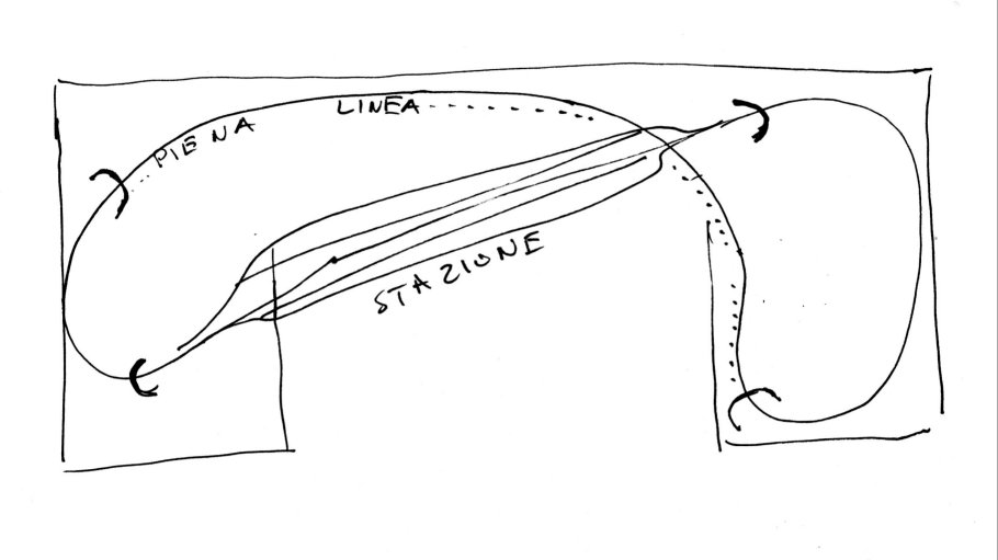

Alessandro .... ma perchè non sfrutti la diagonale ?
Avresti una stazione più lunga, curve meno strette e, volendo un tratto a "mezza costa" di piena linea lunghissimo e godibilissimo ......
Questo comporterebbe lo scavalcamento , da parte del tratto appunto di "piena linea", della radice est (in questo caso ma potrebbe ovviamente essere a parti invertite ...) della stazione che si troverebbe a livello "zero" , livello del mare .... o quasi.
Nessuna curva in vista eccetto quella bella ed ampia , del tratto di piena linea a mezza costa !!
Questa situazione non andrebbe a precludere , alla stregua dei procetti precedenti, la possibilità di realizzare binari di sosta nascosti .
Ti allego uno schizzo ..... nel vero senso della parola ..... :mrgreen: :mrgreen: :mrgreen: :mrgreen: :mrgreen:
(ma che ci vuoi fare ......... tra noi "artisti" non si guarda al dettaglio :lol: 8)) della parte in vista .....
