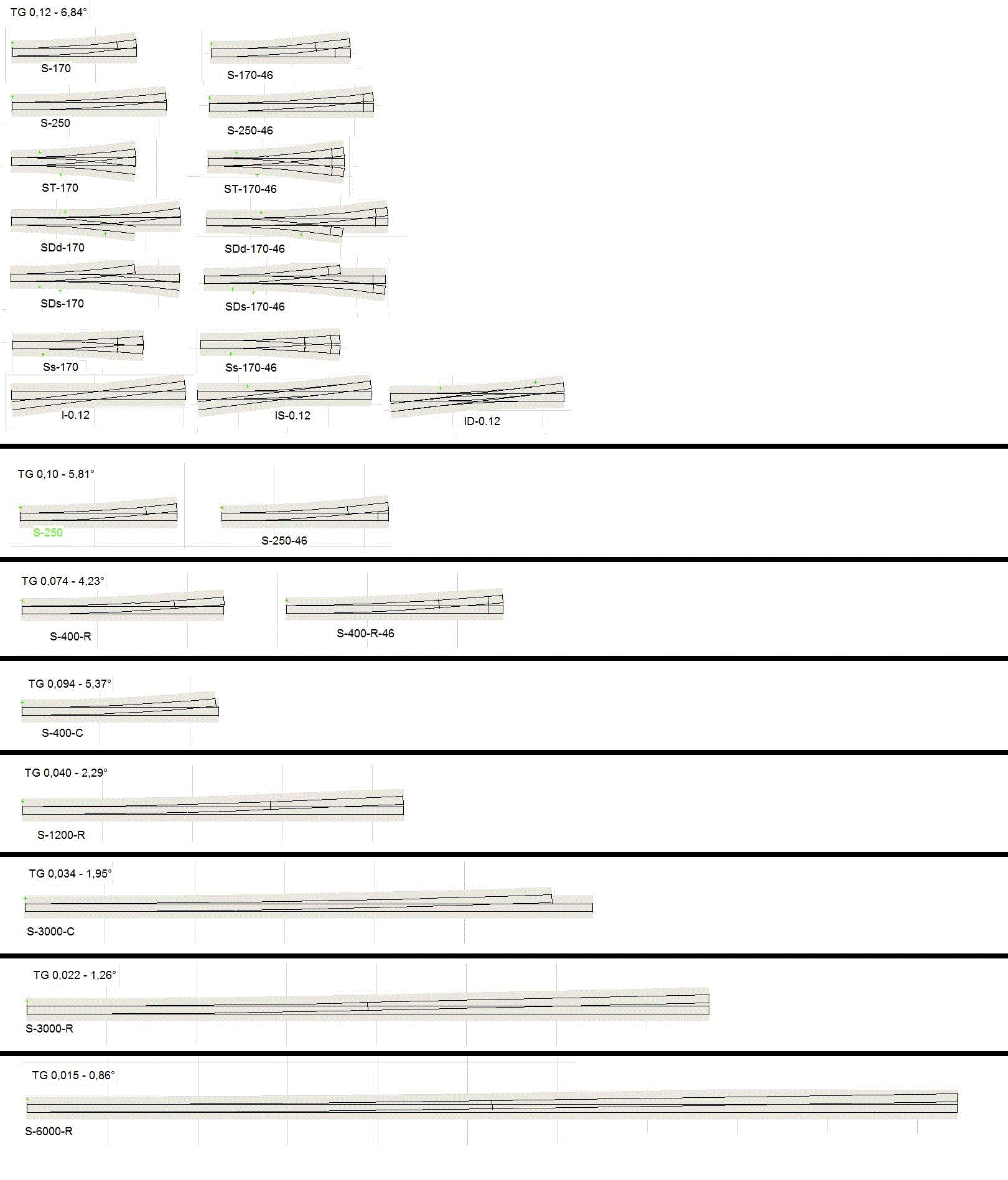

se può essere di aiuto, diversi mesi fa mi passarono questa immagine che racchiude tutti i tipi di deviatoi della rete FS...
sistema deviatoi FS.gif [ 192.56 KiB | Osservato 8050 volte ]
