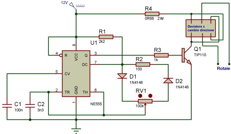

tra le "cose" trovate in rete (forse proprio su questo forum ? ... onestamente non lo ricordo) e messe da parte ho recuperato questo schemino.
potrebbe funzionare? la resistenza R4 da 0,68 2w credo serva come protezione per i cortocircuiti, in tal caso si potrebbe sostituire con la lampadina.
Arturo.
