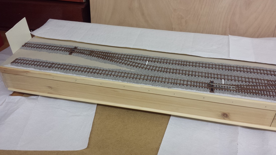

Ecco il risultato della posa del ballast metodo alternativo (tradizionale) dopo l'asciugatura:
20151118_180915.jpg [ 207.47 KiB | Osservato 7690 volte ]
Chi mi sa dire quale e`l'errore evidente nella foto di sotto? :lol: :lol: :lol:
20151118_180957.jpg [ 245.22 KiB | Osservato 7690 volte ]
Altra angolazione del ballast. Il ballast asimmetrico e` intenzionale:
20151118_181026_4 (1).jpg [ 230.87 KiB | Osservato 7690 volte ]
Come si puo` vedere dale foto non vi e` molta differenza tra i due metodi di posa. Ovviamente questa riflessione vale usando il Scenic Cement e la massiciata Koemo (HO) con l'aggiunta di un po` di Peco in N.
Quindi penso che continuero` la posa del ballast usando acqua nebulizzata invece di Clear Spirit nebulizzato che usero` invece per altre applicazioni.

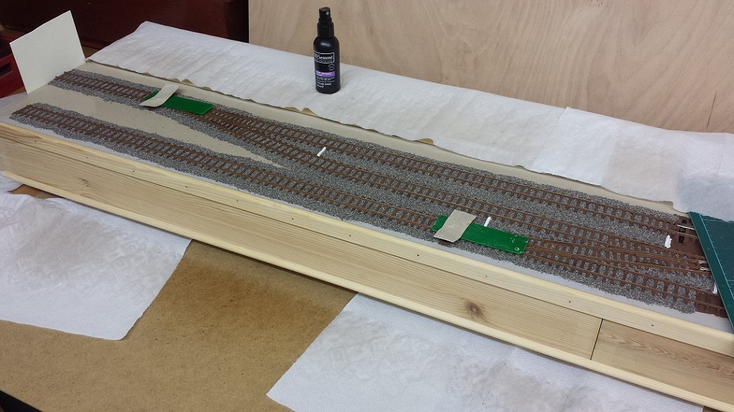

Avanzamento dei lavori.
Inumidire il pietrisco con acqua usando il nebulizzatore:
20151119_214415.jpg [ 221.69 KiB | Osservato 7586 volte ]
20151119_214424.jpg [ 231.59 KiB | Osservato 7586 volte ]

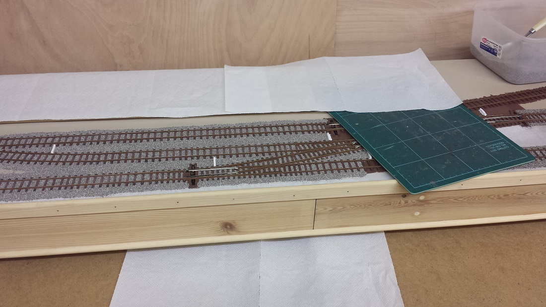

Protezione della zona scambi prima di applicare la colla con il nebulizzatore:
20151119_215032_5.jpg [ 230.65 KiB | Osservato 7586 volte ]
Risultato dopo 24 ore di asciugamento:
20151120_181830.jpg [ 230.43 KiB | Osservato 7586 volte ]
