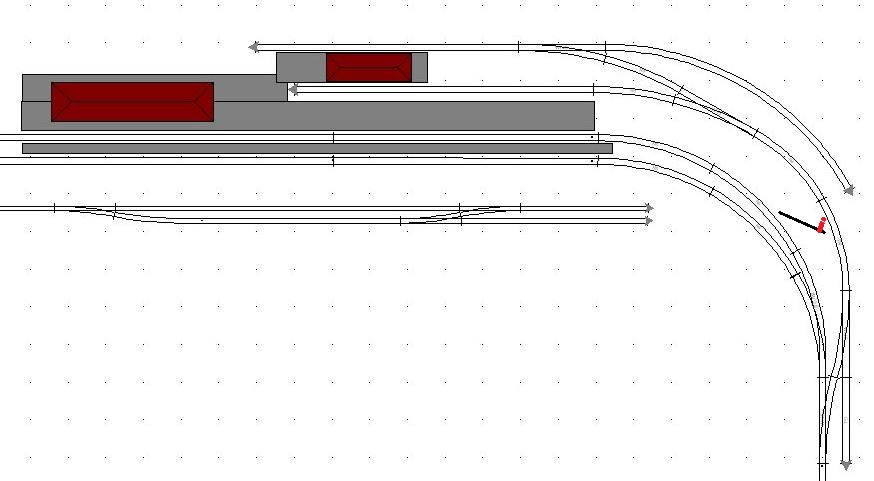

Salve a tutti,
la costruzione del mio piccolo plastico prosegue senza troppi problemi per il corretto tracciato e la linea principale. Il problema che sto avendo adesso è che nonostante moltissimi tentativi non mi convince molto lo scalo merci per come è configurato adesso. Nel senso che il piano binari mi sembra un po' troppo anomalo e non riesco a trovare nessun'altra configurazione tale da convincermi a pieno.
Purtroppo lo spazio è tiranno. La radice dello scalo deve per forza essere in curva e lo stesso deve venire a trovarsi per forza di fianco al FV perché davanti ai due binari di stazione prende posto la piccola stazione a scartamento ridotto con annesso piccolo FV.
Chiedo cortesemente a chi è più esperto di me una soluzione al mio problema. L'armamento che sto utilizzando è Roco senza massicciata codice 83. L'epoca di riferimento da IIIb a IVb
Questo uno dei miei ultimi tentativi:
Commento file: Deposito
Deposito.jpeg [ 43.13 KiB | Osservato 9857 volte ]
Grazie a chi mi vorrà aiutare.
Luciano
 Oggetto del messaggio: Re: IDEE E PROGETTI: un nuovo progetto - Agosto 2017
MessaggioInviato: mercoledì 16 agosto 2017, 12:36
Messaggi: 6423
Cosa ci trovi di strano?
La disposizione è corretta.
Caso mai fai la stazione in ampia curva, e diritti solo i binari del MM: da più respiro alla scena.
MessaggioInviato: mercoledì 16 agosto 2017, 12:40
Messaggi: 587
Località: Nizza - Francia
Ciao marco_58,
si, scusa. La disposizione strana era rispetto all'ultimo schema che avevo proposto, qualche post più indietro. Che intendi quando parli della stazione in ampia curva?
Grazie per la risposta.
Luciano

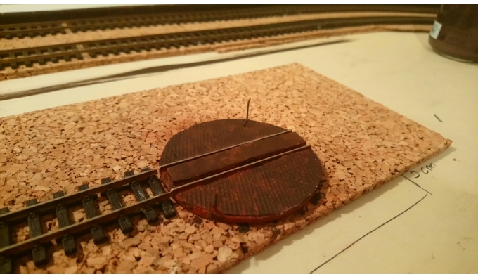

Buongiorno a tutti,
riporto su questa discussione per riproporvi qualche piccolo aggiornamento sul mio impianto.
Dopo diversi tentativi sono riuscito ad ottenere un buon risultato con la piattaforma girevole FCL. Di seguito alcune foto:
PiattaformaFCL1.jpg [ 183.48 KiB | Osservato 7917 volte ]
PiattaformaFCL2.jpg [ 199.15 KiB | Osservato 7917 volte ]
PiattaformaFCL3.jpg [ 184.23 KiB | Osservato 7917 volte ]
La piattaforma è gestita elettricamente mediante un semplice relè che all'occorrenza inverte la polarità delle rotaie.
Inoltre essendo il sistema di controllo in DCC e la commutazione abbastanza veloce, le luci sia interne che esterne all'emmina rimangono comunque accese.

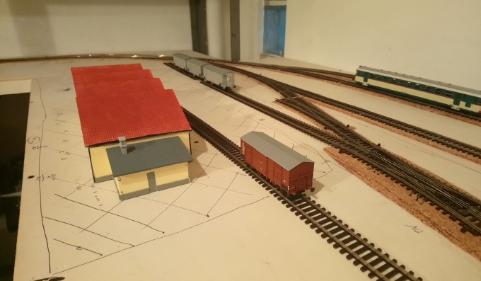

Alcuni progressi ci sono stati anche lato raccordo, dove un capannone è "spuntato" nell'area che verrà adibita al carico e allo scarico merci
RaccordoMerci.jpg [ 162.99 KiB | Osservato 7917 volte ]

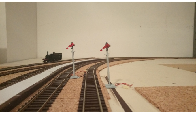

Infine di seguito prime prove di posizionamento con i segnali ad ala sui binari 1 e 2 della stazione.
SemaforiAla.jpg [ 134.86 KiB | Osservato 7917 volte ]

Perfetto attendo sviluppi...
nb: quando hai tempo mi invii un video del funzionamento della piattaforma grazie
Filippo

Occhio ai segnali di partenza ad ala... Stai riproducendo una secondaria o poco più, cara grazia che ci fossero i segnali di partenza, ma averli distinti per binario poteva capitare solo nelle linee importanti.
Ciao Bomby,
grazie per il suggerimento. Mi stai dicendo quindi che un segnale semaforico per binario è eccessivo?

MessaggioInviato: martedì 24 aprile 2018, 20:50
Nome: Stefano Minghetti
Messaggi: 2002
Località: Faenza
Qualche piccolo suggerimento anche da mè.
SCAMBIO INCROCIO
Se puoi, sostituisci lo scambio incrocio Baesler con uno scambio inglese.
Il Baesler è tipico tedesco e non è mai stato in uso in Italia.
SEGNALE
Normalmente i segnali vanno posti a sx del binario.
Si potrebbe obiettare che la logica suggerirebbe a dx.
In effetti, i segnali ad ala nacquero posizionati a dx del binario, con l' ala verso il treno cui comandavano.
Poi, però, per le linee a doppio binario, dovettero metterli a sx per ragioni di spazio.
Ma non ne modifìcarono la forma.
Poi standardizzarono la posizione a sx del binario ovunque.
Circa 100 anni fà.
La foto con Aln, carri Hg e carro F è come una pittura stilizzata che ricorda un' epoca lontana, le linee secondarie ed i raccordi industriali.
Stefano Minghetti
 Oggetto del messaggio: Re: Plastico.... ancora senza nome - Aprile 2018
MessaggioInviato: mercoledì 25 aprile 2018, 12:57
Sì, segnale unico, a sinistra del binario (sulle FS si marcia a sinistra) dopo la punta dello scambio che origina la stazione, o comunque nei pressi (in teoria da regolamento la norma direbbe più o meno così, poi nella pratica m'è capitato di vedere di tutto). Nel tuo caso, dato che i binari compiono una stretta curva, io lo piazzerei un filo discostato a sinistra.
lesp.jpg [ 64.52 KiB | Osservato 7704 volte ]
E sì, il baesler, via, che in Italia non se ne sono mai visti. Un doppio inglese Tillig è praticamente equivalente in termini di geometria al Roco, gli adattamenti necessari sono minimi.
SCAMBIO INCROCIO
Grazie per il suggerimento. Al dire il vero pensavo che Roco avesse fatto quel tipo di incrocio per una questione di semplicità. Vedrò che posso fare con l'incrocio Tillig.
ste.kausen21 ha scritto:
SEGNALE
Circa 100 anni fà.
Grazie nuovamente per le osservazioni. Ammetto la mia ignoranza in tal senso. Anche perché pensavo ad un equivalente con i segnali semaforici luminosi in epoca più recente e quindi un segnale ad ala per ogni binario. C'è sempre da imparare. :)
A questo punto mi chiedo in che modo potesse essere effettuato un sorpasso in stazione in presenza di un solo semaforo per entrambi i binari. In qualche modo era il capostazione che prendeva l'onere di gestire tale situazione?
