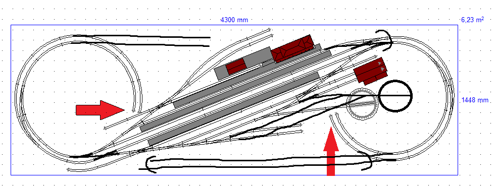

Ora avrei bisogno di un aiuto da chi ne avesse voglia:
Tra un pò dovrei essere pronto a costruire anche il piano superiore, quello principale, ora come ora stò lavorando su questo schema
Inizialmente il progetto non prevedeva la coppia di scambi curvi in entrata ed in uscita ma li ho introdotti perchè pensavo che così facendo avrei potuto permettere anche ai treni provenienti da destra di usufruire del magazziono merci, dell'officina e della piattaforma
Che ne dite???
Cattura.PNG [ 29.55 KiB | Osservato 8205 volte ]
Sarei grato se qualcuno avesse voglia di dirmi la sua e magari farmi anche qualche schizzo veloce anche su paint...

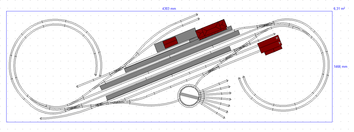

 Oggetto del messaggio: Re: Mio nuovo plastico in mansarda
MessaggioInviato: sabato 2 dicembre 2017, 15:43
L'armamento di che marca è? Roco?
Ti direi due cose:
- primo, attenzione agli scambi, curvi, non metterli nel tratto in cui cambia la pendenza, ma mettili in un tratto a pendenza costante (anche in piena rampa non dovrebbero dare troppi problemi);
- secondo, zona rimessa e zona scalo sono ambiti separati e distinti.
Sulla base del tuo piano binari ho buttato giù questo schizzo: occorre fare qualche adattamento perchè gli scambi in uscita dalle curve hanno raggio del ramo deviato maggiore della curva (li ho usati anche per simulare il raccordo parabolico, non sono il massimo del realismo ma quando occorre guadagnare spazio è meglio accettare qualche compromesso).
LUCARICCIONE.jpg [ 191.33 KiB | Osservato 8181 volte ]
Ho poi spostato la zona dello scalo merci nella posizione abituale a fianco del FV (lo so che è uno schizzo ma a me pare che ci stia proprio bene). In rosso ho segnato qualche binario che si può eventualmente aggiungere per rendere più interessante l'esercizio.
Ho modificato anche la zona del DL, togliendo la piattaforma da quell'angolo e mettendola a lato della RL, e aggiungendo più binari per il ricovero dei mezzi (una Rimini in sedicesimo).
Anche le banchine di salita dei passeggeri sono state spostate tra 1° e 2° e tra 3° e 4° binario, una soluzione piuttosto moderna, ma che consente di rosicchiare spazio dove serve e di avere i marciapiedi tutti lunghi uguali.
Per la stazione nascosta, so che ti sto dicendo quasi una bestemmia, ma si risparmia lo spazio per una carrozza per il treno più lungo, se modifichi in modo più furbo la zona in uscita dagli scambi curvi.

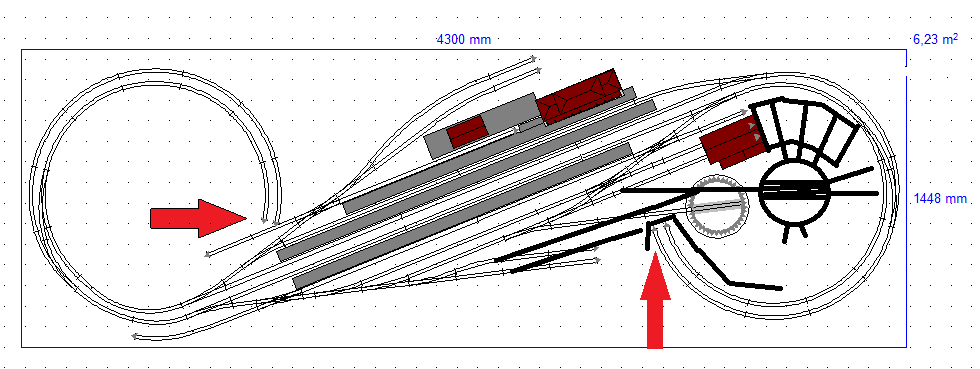

Buongiorno ho provato a modificare il progetto come da consiglio di Bombi sinceramente la parte alta mi piace molto, mentre ho due cose che non mi fanno impazzire la prima è che così facendo i treni che provengono da destra avranno accesso sia alla piattaforma girevole che al magazzino merci mentre quelli che provengono da sinistra solo alla zona della piattaforma girevole. Non sò probabilmente è una cosa normale, cioè che in una stazione non tutto sia utilizzabile da entrambi le direzioni (probabilmente non ne sono a conoscenza)
Mentre l'altra preoccupazione è relativa alle due zone segnate con la freccia rossa ovvero dove i due elicoidali in discesa incontrano il piano 0 non vorrei che mettendo la piattaforma girevole in quella posizione mi comprometta troppo lo spazio al di sopra della rampa dell'elicoidale.

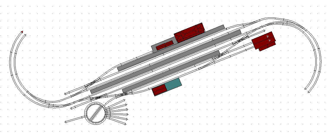

io farei il deposito con piattaforma piu' dentro alla curva pero 'toglierei gli scambi in curva per iniziare subito la discesa elicoidale altrimenti in mezzo giro non ce la fai....
lucariccione.PNG [ 33.88 KiB | Osservato 7972 volte ]

prova così avresti anche un po di parata
Cattura.PNG [ 35.85 KiB | Osservato 7887 volte ]
