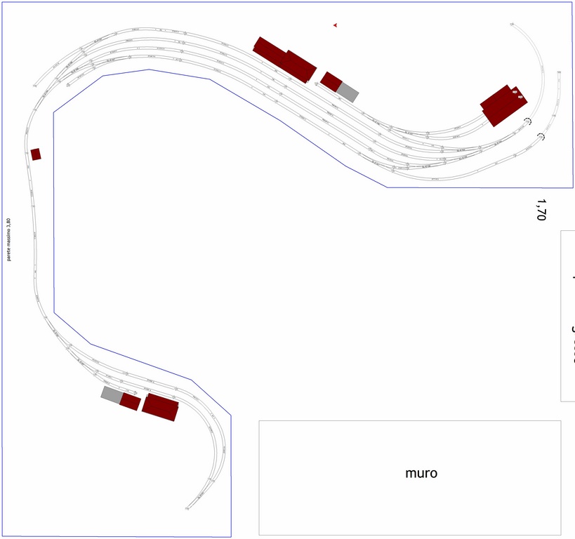

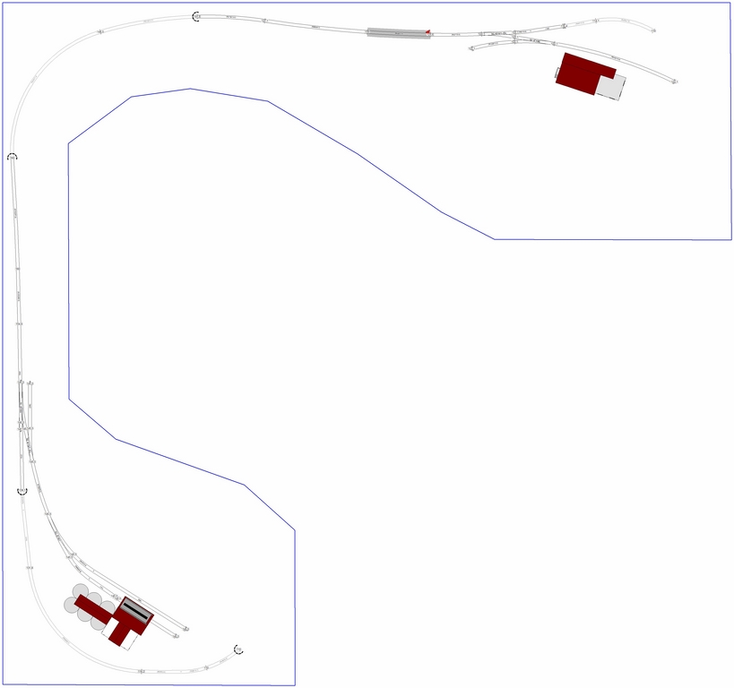

Oggi ho fatto qualche modifica al progetto e ora sono abbastanza soddisfatto del progetto.
Attualmente il tracciato si estende su tre livelli, con una linea a binario unico che prevede un doppio passaggio nella stazione principale.
La stazione ha 4 binari con una lunghezza in stazione di oltre due metri, doppia stazione, una stazione nascosta al livello 1, due insediamenti industriali, pendenza massima delle rampe del 2,1%, stazioni in piano, insomma, mi sembra di aver risolto tutte le problematiche che avevate evidenziato.
Non mi piace solo l'idea che il tracciato sia davanti la finestra, quindi dovrò cercare di utilizzare un ponte removibile e mi preoccupa la questione della linea aerea.
Cosa ve ne pare?
Avete consigli o modifiche per migliorare ancor il tracciato?

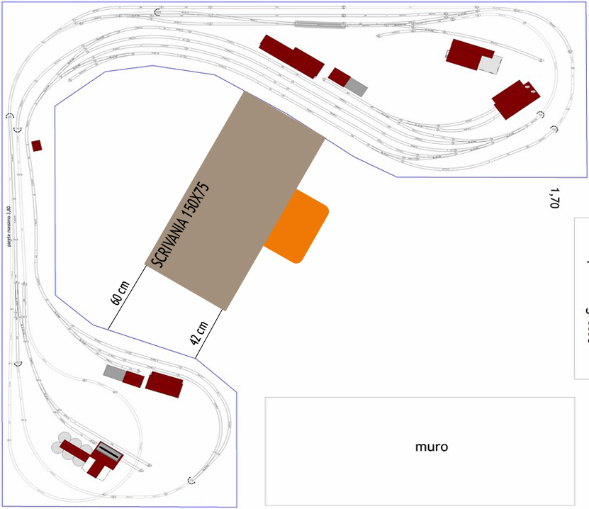

In relazione a questo tuo dubbio
sul progetto ho inserito anche le misure della stanza, anche se così come è attualmente il progetto non sono riuscito a trovare lo spazio per la scrivania di lavoro.
.... ho solo abbozzato un idea per la posizione della scrivania da lavoro (*)
plastico Corsaro copia1.jpg [ 186.64 KiB | Osservato 7854 volte ]
Avendo lavorato velocemente e con photoshop spero di aver mantenuto le corrette proporzioni e quindi anche gli spazi di passaggio ... con le dimensioni precise di ogni lato del plastico (desumibili da SCARM) è possibile verificare meglio gli ingombri.
PS: cosa intendi per "scrivania da lavoro"?
- lavoro vero (da ufficio) la scrivania ipotizzata è proprio il minimo sindacabile per contenere un pc (video con tastiera sopra tower sotto), incartamenti vari, penne (poche mi raccomando) ecc.
- lavoro modellistico (elaborazione e/o manutenzione rotabili, realizzazione oggetti di arredo plastico ecc) ... allora la scrivania ipotizzata potrebbe essere sufficiente o addirittura abbondante (ma anche in questo caso o poca esperienza in questo campo)
Santino
 Oggetto del messaggio: Re: Progetto nuovo palstico Corsaroromano
MessaggioInviato: domenica 31 dicembre 2017, 9:50
Messaggi: 1418
Località: firenze
a me pare spettacolare

Grazie per l'idea Santino, la scrivania a cui penso serve proprio per lavorare sui modelli, non solo ferroviari, ma anche navali in legno e plastica. Insomma, vorrei poggiarci l'aerografo e gli strumenti per tagliare e modellare i vari kit.
MessaggioInviato: domenica 31 dicembre 2017, 11:16
Messaggi: 435
Così come l'hai posizionata nel disegno, secondo me ti impedisce di muoverti agevolmente; quanto meno la girerei di 90 gradi.
Potresti valutare anche:
Tavolo per lavori di modellismo su ruote con freno.
Accanto mobiletto su ruote dove appoggiare aerografo e attrezzi in uso, meglio se a cassetti dedicati.
Stessa altezza dei due mobili e stessa profondità.
A lavori finiti tutti gli attrezzi vengono riposti nel mobiletto, così ti rimane un ulteriore piano libero per qualsiasi altro uso.
Ti suggerisco questa soluzione perché conosco bene la situazione di quando sullo stesso tavolo hai il modello e tutte le attrezzature in uso: col tempo non ti muovi più.
Se poi l'altezza dei due mobili (di solito è 72 cm da terra se ci si lavora da seduti) è inferiore a quella del plastico, gambe permettendo, tutto può sparirvi sotto.
Tutto verte sulle ruote, in pratica: in questo caso stanno meglio sotto al tavolo, piuttosto che alla sedia.
Buon anno.

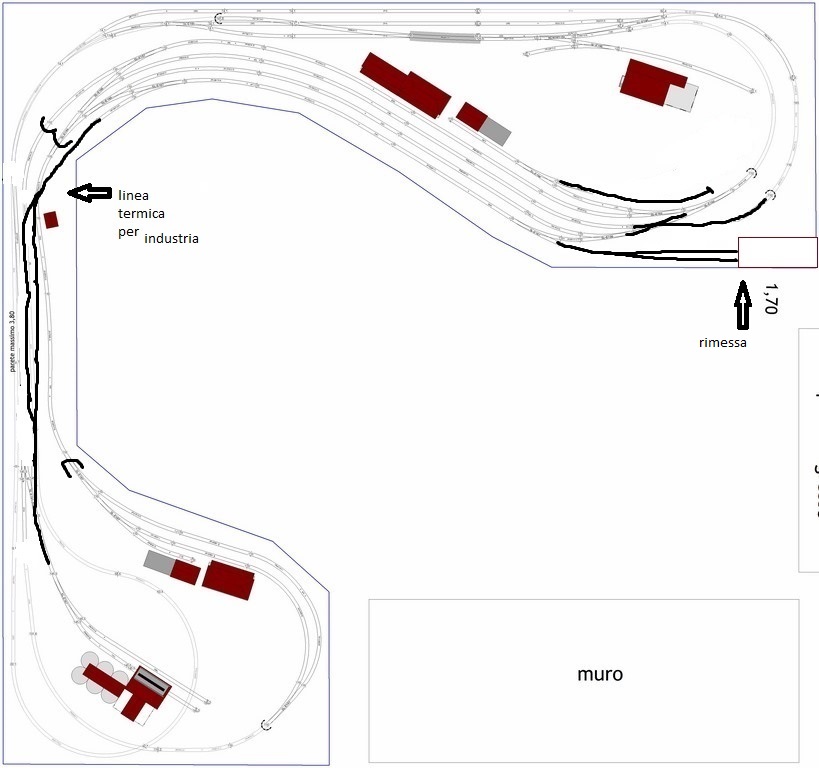

MessaggioInviato: domenica 31 dicembre 2017, 13:37
Iscritto il: domenica 3 ottobre 2010, 22:57
Messaggi: 111
ciao avrei pensato questa modifica al tuo tracciato che aumenta di molto le possibilità di manovra e ti da la possibilità di poter posizionare la scrivania sotto la finestra e quando usi il plastico ci appoggi sopra la sezione che in quel punto non prevede linea aerea
poi visto che lo spazio c'è aumenta la capacità della stazione nascosta
plastico definitivo %28Copy%29.jpg [ 97.03 KiB | Osservato 7775 volte ]
plastico definitivo %28Copy%29 - Copia.jpg [ 101.67 KiB | Osservato 7775 volte ]
MessaggioInviato: domenica 31 dicembre 2017, 14:16
Messaggi: 2853
Io toglierei la stazioncina, mi sembra una forzatura, meglio un tratto di linea di parata.
Despx
MessaggioInviato: domenica 31 dicembre 2017, 15:00
Messaggi: 1572
Località: venezia
Io invece manterrei la rimessa all'interno delle curve di destra, allargandole quanto possibile e ricavando quindi un po' di spazio per spostarla e raddrizzando i due binari di entrata.
MessaggioInviato: domenica 31 dicembre 2017, 15:37
Messaggi: 111
così
plastico definitivo %28Copy%29 (1).jpg [ 99.11 KiB | Osservato 7750 volte ]
MessaggioInviato: domenica 31 dicembre 2017, 15:46
Messaggi: 111
in questo modo ci sono due linee indipendenti e con un semplice sistema di blocco alternato nelle due stazioni nascoste e di sosta in quella a vista puoi far circolare 4 treni contemporaneamente
MessaggioInviato: domenica 31 dicembre 2017, 15:50
Messaggi: 1572
Località: venezia
quel binario nero in uscita a destra dal magazzino merci a che serve ?
piuttosto va bene la posizione del DL, prima si doveva passare davanti al magazzino.
MessaggioInviato: domenica 31 dicembre 2017, 16:01
Messaggi: 111
è l'asta di manovra che completerei così
plastico definitivo %2528Copy%2529 %281%29.jpg [ 101.31 KiB | Osservato 7743 volte ]
MessaggioInviato: domenica 31 dicembre 2017, 16:40
Messaggi: 1572
Località: venezia
adesso va bene, solo il magazzino va ruotato, con la rampa verso il FV e i due binari un po' più corti.
