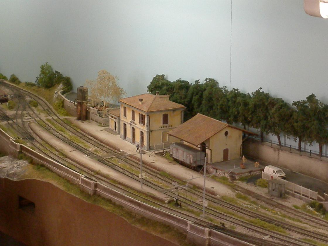

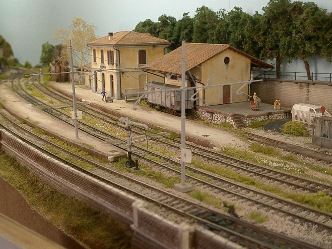

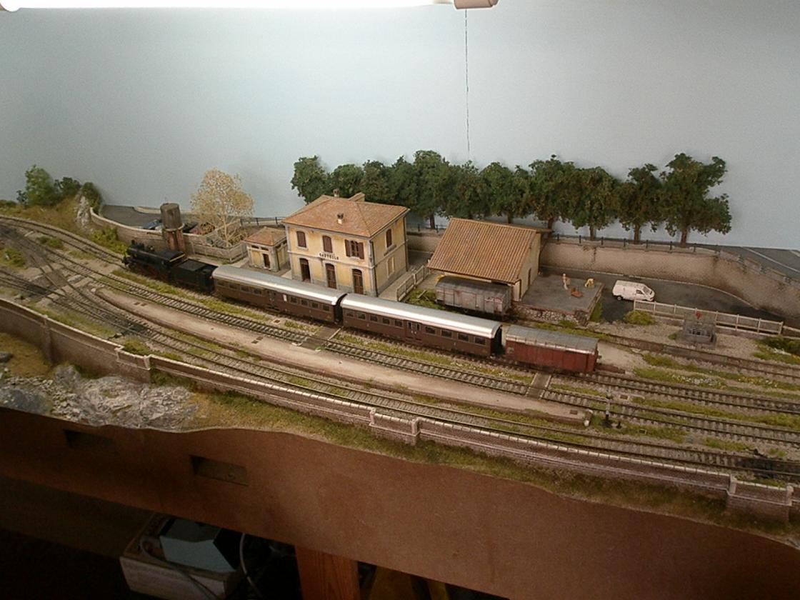

Altre immagini....
562.61 il piazzale.JPG [ 198.15 KiB | Osservato 6872 volte ]
563.61 il piazzale.JPG [ 183.99 KiB | Osservato 6872 volte ]
564.61 il piazzale.JPG [ 135.33 KiB | Osservato 6872 volte ]
565.61 il piazzale.JPG [ 150.74 KiB | Osservato 6872 volte ]
566.61 il piazale.JPG [ 140.59 KiB | Osservato 6872 volte ]
567.61 il piazzale.JPG [ 121.74 KiB | Osservato 6872 volte ]
568.61 il piazzale.JPG [ 121.2 KiB | Osservato 6872 volte ]
569.61 il piazzale.JPG [ 173.83 KiB | Osservato 6872 volte ]

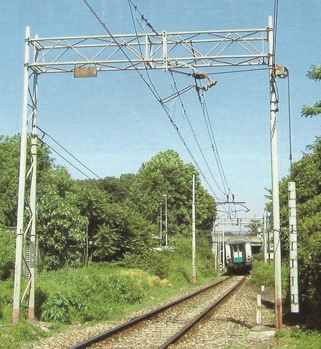

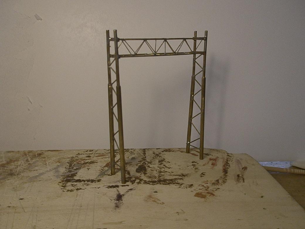

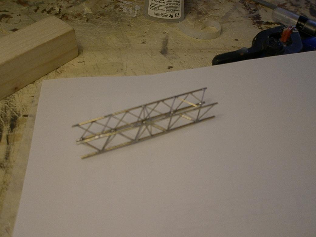

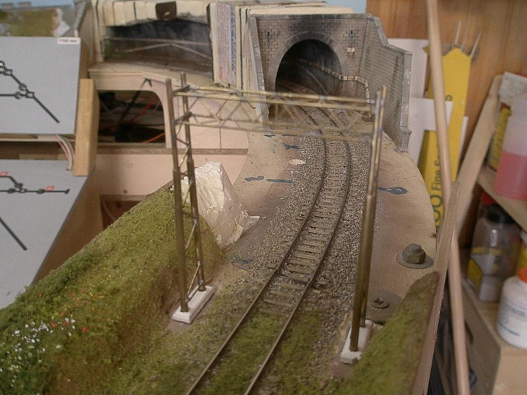

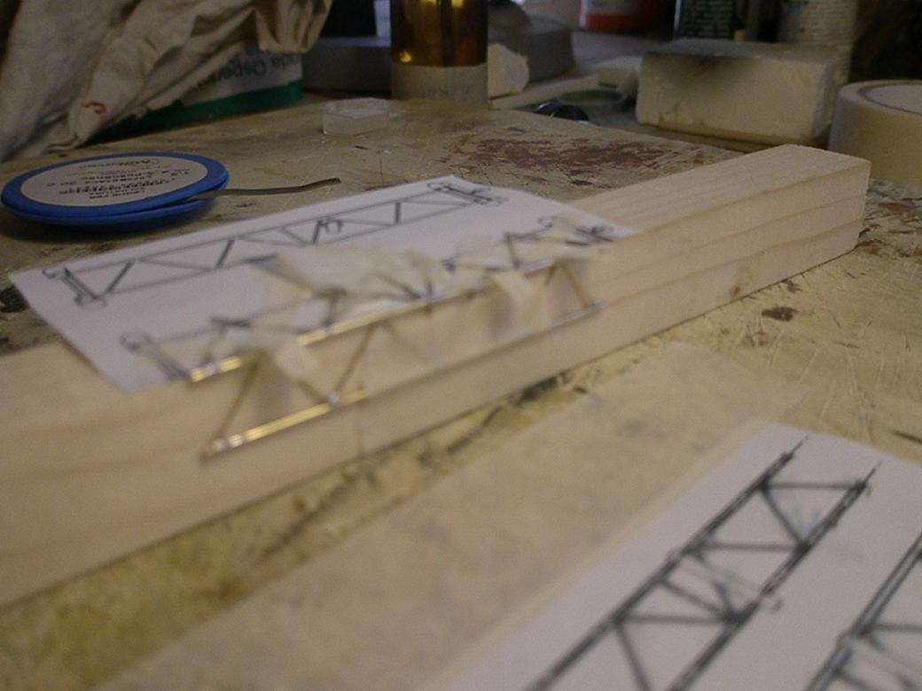

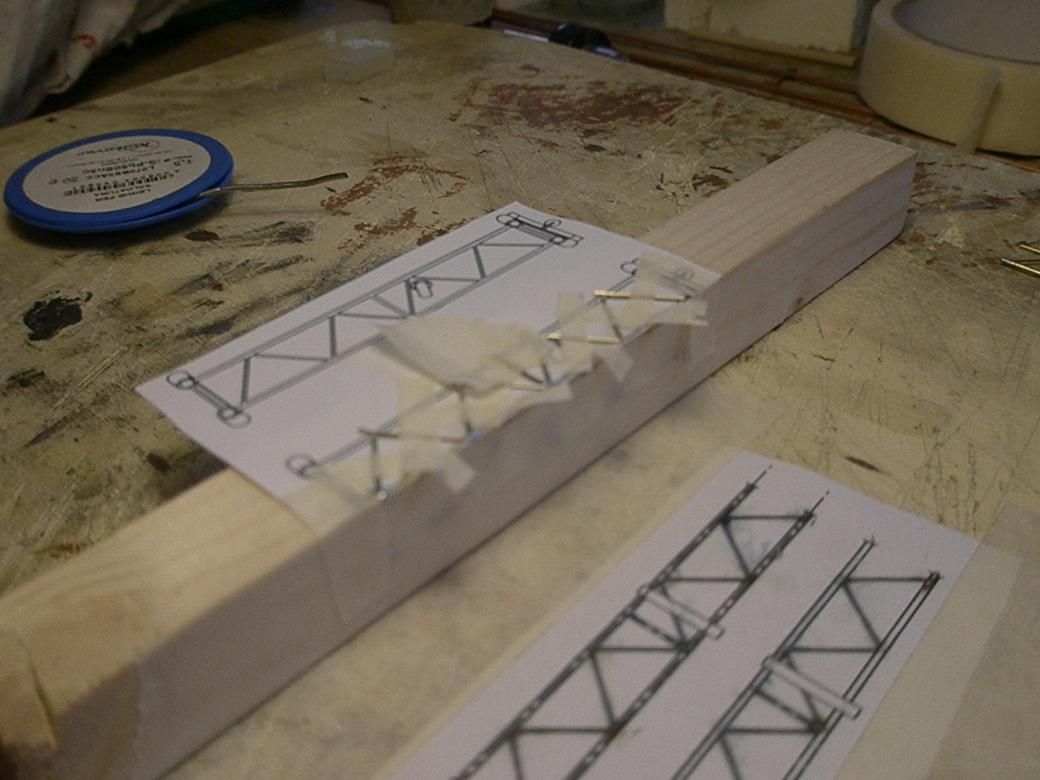

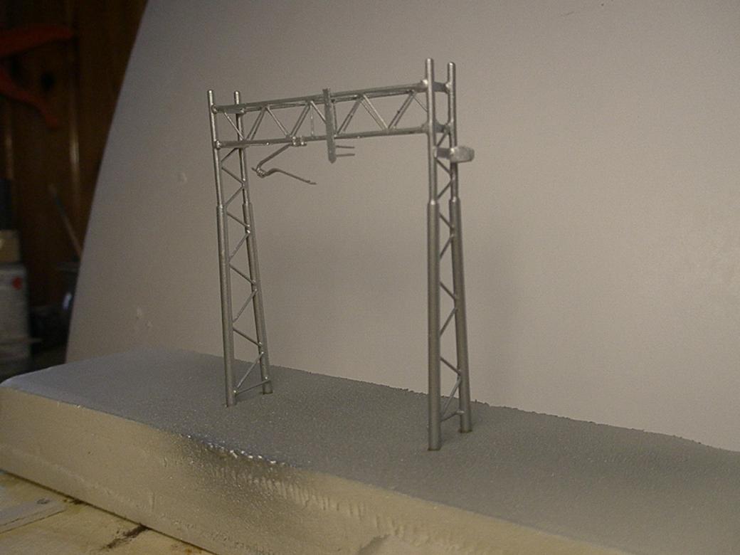

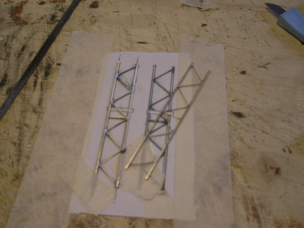

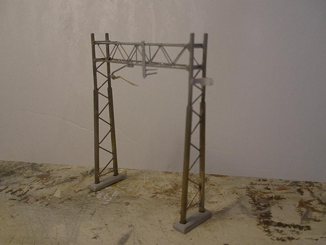

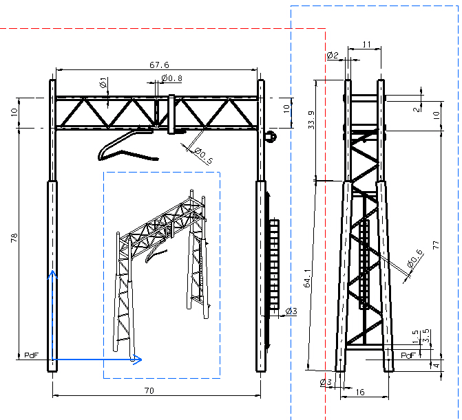

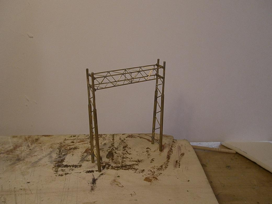

Continua l'elettrificazione sulla linea. Ringrazio, Andrea 64 e Dm che mi sono stati utili per il dimensionamento, e Giancarlo (libli II) per l'mmagine dal vivo del portale.
Luciano
portale linea aerea.jpg [ 213.7 KiB | Osservato 6718 volte ]
570.62 portale linea aerea.JPG [ 92.02 KiB | Osservato 6718 volte ]
571.62 portale linea aerea.JPG [ 95.08 KiB | Osservato 6718 volte ]
572.62 portale linea aerea.JPG [ 83.14 KiB | Osservato 6718 volte ]
573.62 portale linea aerea.JPG [ 74.95 KiB | Osservato 6718 volte ]
574.62 portale linea aerea.JPG [ 83.53 KiB | Osservato 6718 volte ]
575.62 portale linea aerea.JPG [ 79.78 KiB | Osservato 6718 volte ]
MessaggioInviato: venerdì 31 agosto 2012, 16:21
Messaggi: 1122
576.62 portale linea aerea.JPG [ 120.83 KiB | Osservato 6713 volte ]
577.62 portale linea aerea.JPG [ 89.36 KiB | Osservato 6713 volte ]
578.62 portale linea aerea.JPG [ 74.16 KiB | Osservato 6713 volte ]
579.62 portale linea aerea.JPG [ 90.03 KiB | Osservato 6713 volte ]

@ MrMassy86: ecco cosa intendevo per l'entrata in galleria nel tuo topic (vedi la 1° foto dell'ultimo post di Luciano).

Ciao Amico mio :wink:

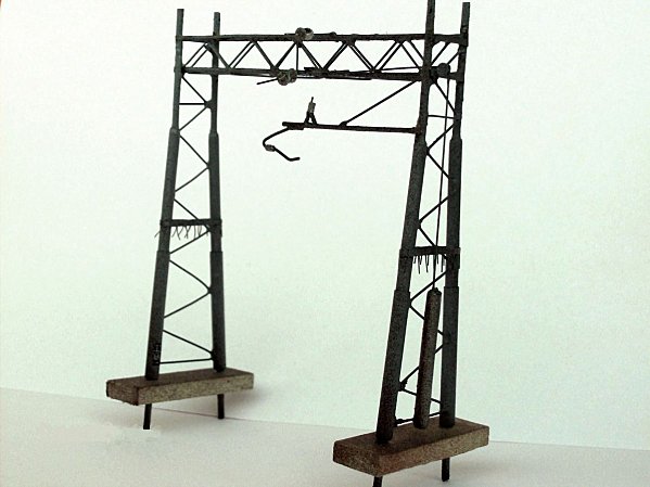

Se ti può interessare ti inserisco questi link:
http://nfrfi.altervista.org/E99999/E51668i.pdf
http://nfrfi.altervista.org/E99999/E51640h.pdf
http://nfrfi.altervista.org/E99999/E25780u.pdf
Anche io molto tempo fa ho realizzato un pò di portali con ormeggio linea aerea.
Complimenti per tutto sei tra i Big del fermodellismo Italiano :D
portale linea aerea.JPG [ 44.5 KiB | Osservato 6610 volte ]

Grazie Alex! I disegni sono già in archivio...
Luciano

Ti volevo solo chiedere: come hai realizzato il portale,con che materiale intendo, e il contrappeso della linea aerea?
Mi interesserebbe molto...
Grazie e ancora complimenti!
MessaggioInviato: domenica 2 settembre 2012, 14:39
Iscritto il: sabato 17 dicembre 2011, 15:50
Messaggi: 40
L'unica cosa che mi viene in mente,SPETTACOLARE la stazione sembra vera.
Giuseppe.
MessaggioInviato: domenica 2 settembre 2012, 18:06
Messaggi: 1122
modellbahn73 ha scritto:
Ciao Luciano,il tuo plastico è poesia,nient'altro da dire....
E' tutto ottone, eccezion fatta per carrucole e relativi supporti, che sono in plasticard. Anche i contrappesi sono ricavati da tubo di ottone diametro 3mm.
Luciano
