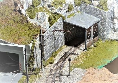

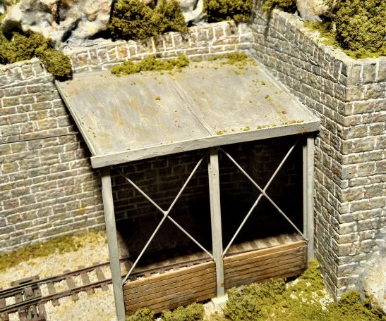

come viene....
mio11.jpgc (3).jpg [ 92.96 KiB | Osservato 5464 volte ]
galleria.jpg [ 80.13 KiB | Osservato 5482 volte ]

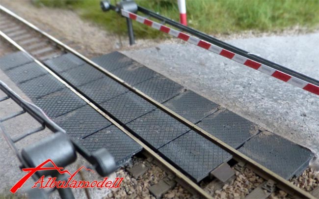

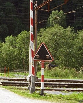

Parliamo un po' di passaggi a livello in uso sulle linee svizzere a scartamento metrico? (preferibilmente Rhb)
In rete trovo pochissime informazioni sulla produzione di kit e/o modelli finiti, Microscale a parte.
Mi piacerebbe trovare anche qualcosa in uso sullo scartamento ordinario SBB/BLS

E' un argomento che ho già affrontato.... L'unico vero svizzero è il Microscale che già conosci e che è usato dai plasticari d'oltralpe. Ora se dovessi inserire qualcosa di meno costoso opterei per il Busch 5966 e il https://www.conrad.it/p/passaggio-a-liv ... s&vat=true entrambi da modificare. Il Busch ha il palo troppo grosso. Vedere se si può sostituire con tubicino più fine in ottone portatore di polarità. Per le strisce rosse https://tl-modellbau.de/Streifen-breit-Leuchtrot Chi non conoscesse la TL-Decals si faccia un giro nel settore ferrovie svizzere :shock: :D :D :D Per la barriera mi pare che quello della Viessman sia buono anche per SBB, già pronto e di facile montaggio.
Qui qualche video degli oggetti. Tra l'altro Viesmann ha in catalogo anche il modulo sonoro
https://www.youtube.com/watch?v=KoqI7_U ... A&index=14
https://www.youtube.com/watch?v=Z2Doq7rONU0
https://www.youtube.com/watch?v=tgwYC-DksqU
https://www.youtube.com/watch?v=Mj2YBLy2_MM

a spanne tenendo conto degli oneri Svizzeri sul valore, dogane e spese spedizione di 2 barriere, le luci a intermittenza e il decoder sonoro sfiori i 600 Frs per il kit completo di due barriere. Sul sito ci sono le istruzioni per assemblare le barriere, le luci e i motori sottoplancia. Non è difficile ma per quella cifra di un kit... :?

A quel prezzo, vado di autocostruzione. Magari in serie, così vendo i restanti... :D
Nel penultimo video che hai linkato, c'è un Noch modificato in modo interessante, ma l'ambientazione non mi sembra tanto svizzera.

Sicuramente...l'unica chicca che ha è poter scegliere le varie campanelle di 5-6 località :shock:
Qui qualche indicazione per l'auto costruzione
https://www.youtube.com/watch?v=TvIe-aPJDLk
Z-BUM020.jpg [ 75.14 KiB | Osservato 5138 volte ]
12409961124_9f84c32483_b (3).jpg [ 85.54 KiB | Osservato 5138 volte ]
