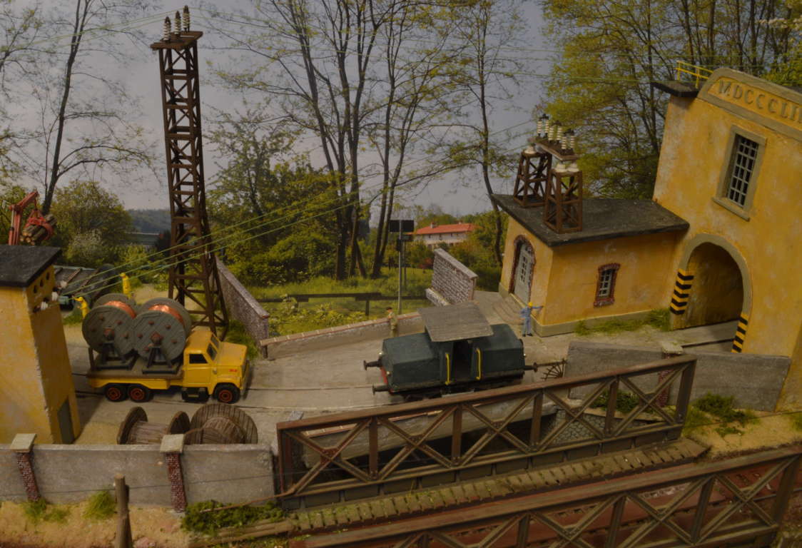

Si dove c'è il piano caricatore con i due personaggi i bidoni ed i bancali, la profondità nel mio caso è di 6 cm ma è relativa essendo a bordo plastico, dipende dallo spazio che hai, anche il fabbricato lo puoi fare anche più lungo mantenendo gli stessi standard per ogni sezione come puoi farlo con sole finestre o tutto piano caricatore o misto come in questo caso dipende dallo spazio che hai e dalle tue esigenze, prima di realizzarlo eventualmente fanne uno posticcio in cartoncino con i disegni di porte/finestre per valutare l'impatto sullla scena e gli ingombri è un metodo che funziona sempre .

AXEL ha scritto:
massimo.s.1957 ha scritto:
il lavoro è stato concepito come banco di prova per valutare le mie capacità in attesa di iniziare i lavori sul ben più impegnativo plastico di Borgo Ligure.
Massimo
Valutare le tue capacità? :shock:
Ma non è tuo questo capolavoro?Il Borgo Ligure non era già completato? :roll:
Duegi Editrice Forum
Si ma quando oltre trenta anni orsono ho realizzato questo diorama il plastico di Borgo Ligure era solamente in fase embrionale, forse mi sono espresso male ma io mi riferivo a quel periodo era per giustificare il fatto che essendo stato fatto con scarti di armamento e statico voleva essere un banco di prova prima di iniziare i lavori sul plastico di BL, comunque visto che il diorama raccordo cartiera è stato oggetto di numerose migliorie come pure il diorama della stazione di Serravalle Sesia e quest'ultimo di Valverde, non è detto che il prossimo sia proprio lui, l'unico problema è che nella nuova casa nonostante sia molto più grande della precedente il plastico è poco accessibile va detto comunque che nella stessa stanza vi sono altri 2 diorami ed un plastico da punto a punto che limitano lo spazio,, ma come si dice le vie del Signore sono infinite.
Per ora mi sono limitato a questa piccola modifica, è asportabile e tutto ritorna come prima, poi si vedrà.
Buona serata
Massimo

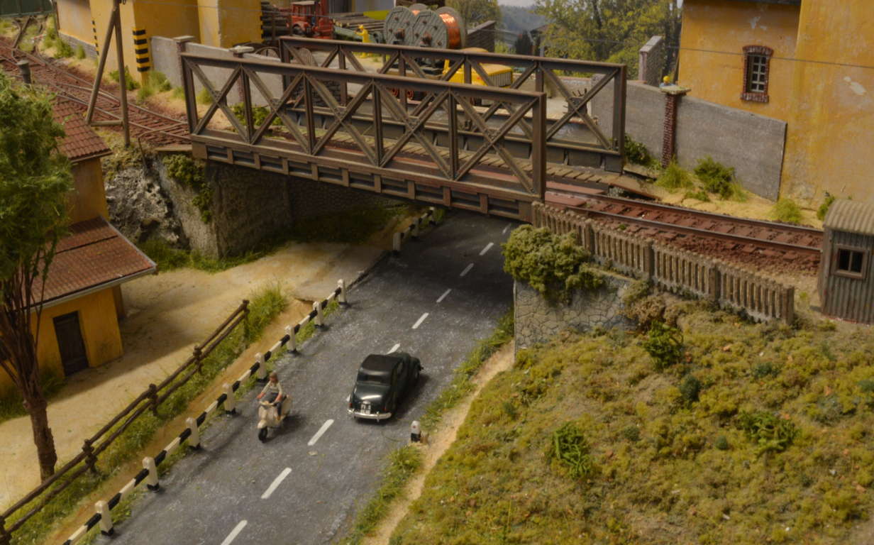

Il diorama può dirsi finito, ringrazio tutti coloro che mi hanno dispensato i loro preziosi consigli consentendomi di ultimare questo lavoro. Purtroppo devo deludere coloro che credevano di poter dare vita a tutto ciò ma tutte le operazioni volte a verificare la perfetta conducibilità dei singoli elementi ha dato esito negativo se non disastroso, fino all'ultimo speravo di poter fare una sorta di compromesso, vale a dire saldare tutti i binari per garantire la conducibilità che esiste solo nelle tratte dei singoli elementi, fare in modo di rendere manuali i due deviatoi principali in modo che fossero saldamente bloccati nelle due posizioni in modo tale da consentire la perfetta conducibilità e per ultimo realizzare una coulisse liunga 60/80 cm a sn collegata al modulo della galleria, purtroppo mi sono dovuto scontrare col fatto che i binari manco si possono saldare tra loro ed essendo la conducibilità limitata alle tratte dei singoli spezzoni di binario questo problema rende impossiible qualsiasi tentativo di rendere il diorama operativo.
Massimo

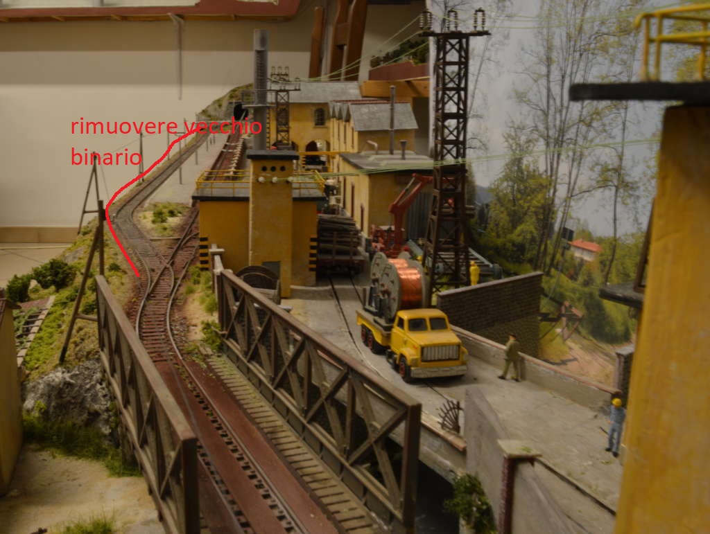

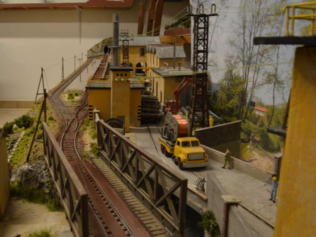

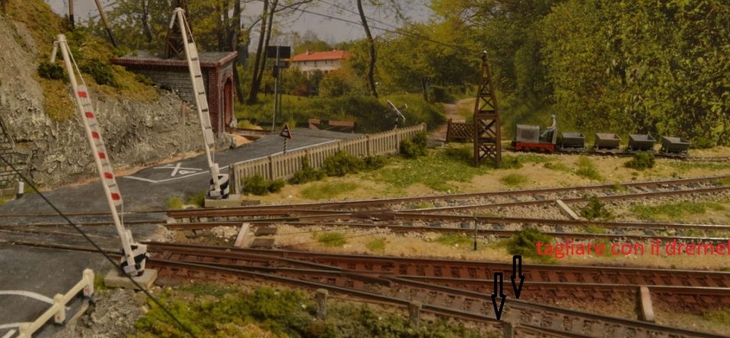

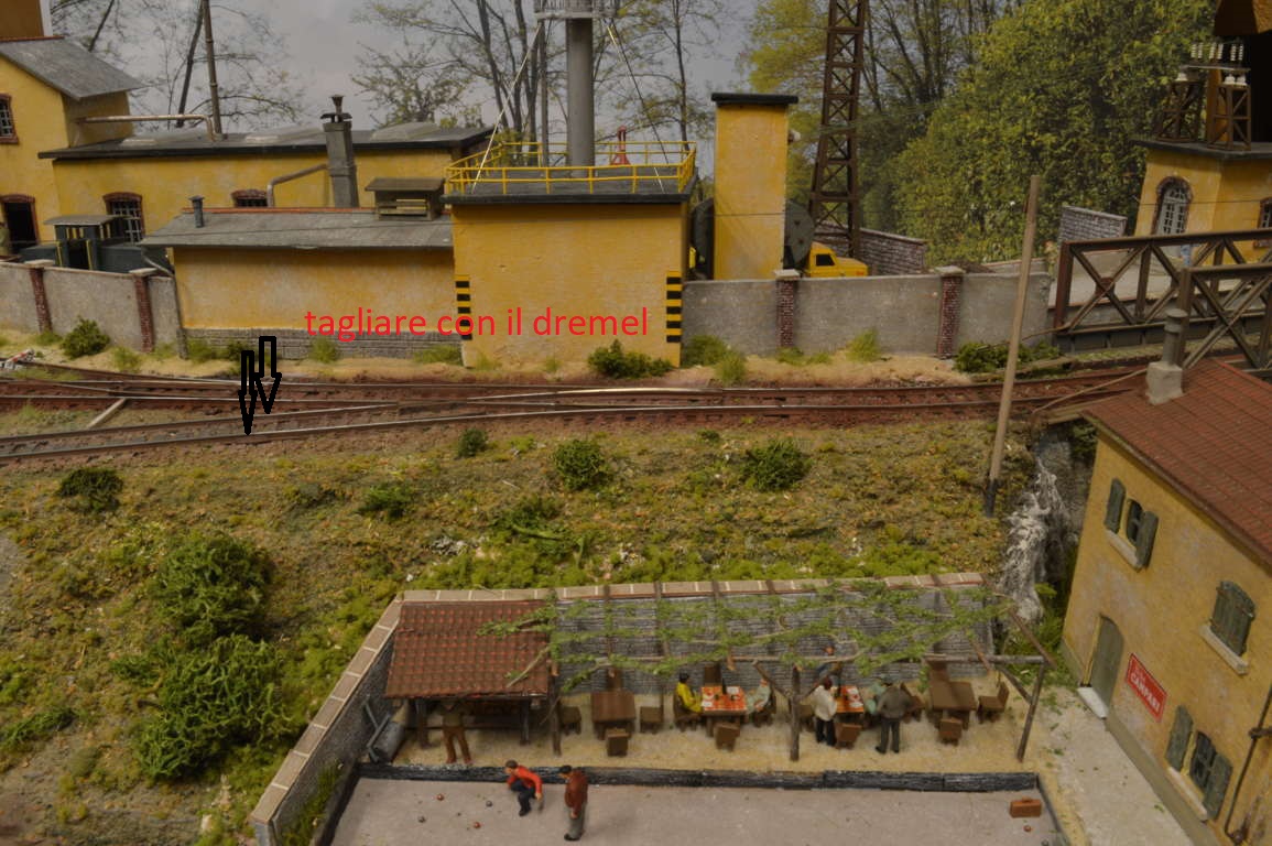

Potresti sempre come minimo temporaneamente creare una lunghezza di parata rimuovendo il tratto di binario indicato e sostituendolo per esempio con un paio di flessibili Peco (75 o 100). Operazione secondo me molto facile. Tagliare con il dremel alla giunzione con gli scambi alle estremita` del tratto e rimuovere il vecchio binario. Potresti vedere quindi una piccola locomotiva muoversi, anche se solamente per un piccolo tratto.
Giovanni

Ti ringrazio per l'intervento Giovanni ma io pensavo a qualcosa di meno invasivo che mi consentisse di conservare il vecchio armamento, credevo saldando le giunzioni tra le singole tratte di risolvere il problema ma lo stagno sembra non fare presa sui binari.
Massimo

Ti ringrazio molto per l'apprezzamento Luca, i problemi sono due, vale a dire i binari non sono accessibili dal basso in quanto il diorama nasce statico utilizzando come base d'appoggio un' asse, poi affiancato successivamente da un altro modulo, riciclando binari vecchi d'ogni tipo che oggi a distanza di oltre trent'anni non si riesce a saldare, lo stagno non fa presa sul metallo e questo è il secondo problema se poi aggiungiamo anche il fatto che i due moduli non sono imbullonati ma solo appoggiati per il fatto delle due assi che non permette l'accessibilitò dal basso, andrebbero rifatte le due testate e praticati dei grossi fori alle basi per poter accedere agli eventuali fori per imbullonare i due moduli.
