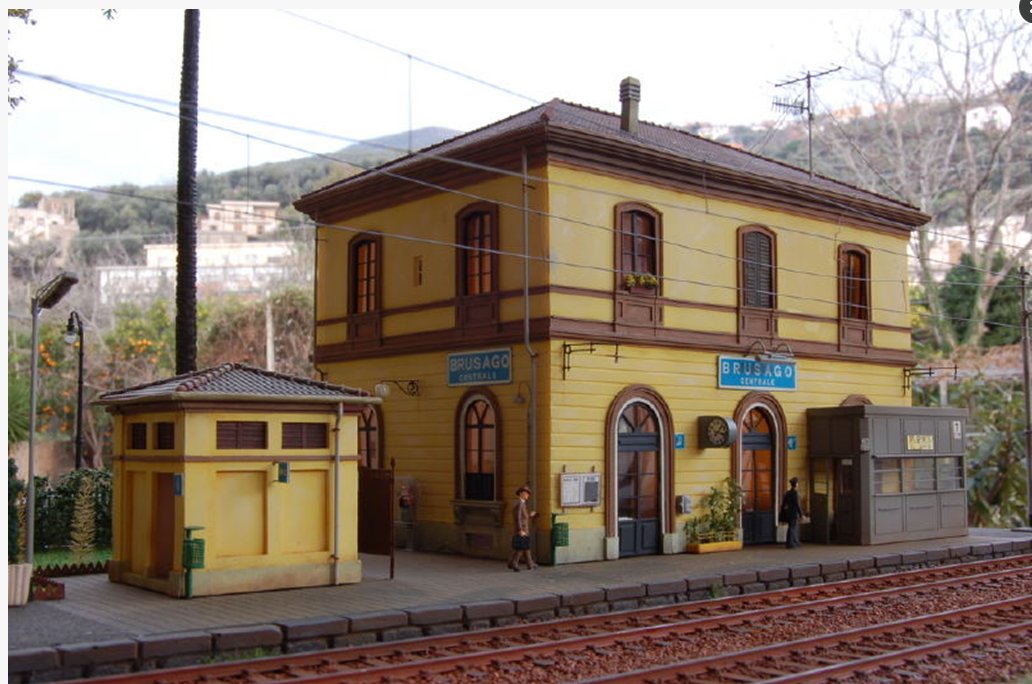

Grazie innanzitutto per i complimenti Alberto. Il diorama è in H0 ed ha le dimensioni di un foglio A4.
Ciao, Enzo. :wink:

Avevo posto il quesito proprio perchè ritenevo impossibile che si trattasse
di scala HO. Sinceramente pensavo si trattasse di una scala molto
più grande. A questo punto il mio stupore ed ammirazione crescono
ulteriormente! Perche non ci spieghi (se vuoi ovviamente) come hai
fatto a realizzare i particolari piu' piccoli, tipo vasi dei fiori, panchine,
piastrelle, e lavabo del WC, ecc. Abbiamo moolto da imparare! :shock:

france656 ha scritto:
L'edificio che produzione è?
Uteca
Ciao Alberto.
Vasi: autocostruito il primo, clonati gli altri, panchine: Weinart, piastrelle: foglio di plasticard Evergreen, lavabo e wc fanno parte del kit in resina del gabinetto che è di Uteca, cestini portarifiuti, antenne sul tetto, protezione in plexiglass del telefono pubblico, cassetta postale, catenaria, aiuola e la betulla: autocostruiti. Un consiglio mi sento di dare è quello di osservare molto attentamente ciò che si vuole riprodurre, soprattutto i più piccoli dettagli, che sono quelli che poi in fondo fanno risultare veritiera una scena (trovo molto stimolante la ricerca maniacale del "come fare a realizzare questo o quel particolare"). Un altro parametro fondamentale per me è quello del rispetto rigoroso della scala di riduzione affinchè il tutto possa restare perfettamente proporzionato come nel reale. Ovviamente nei limiti del possibile.

MessaggioInviato: mercoledì 24 aprile 2013, 11:12
Nome: Francesco Saravalle
Messaggi: 595
Località: Amelia (TR)
Ciao Enzo, è proprio piacevole vedere questa realizzazione. Si vede l'impegno e l'attenzione nel cercare di riprodurre, in un piccolo spazio, tutta l'atmosfera della ferrovia.
La cosa che lascia , mi lascia ....opionione personale, un pò l'amaro in bocca è vedere i fabbricati con quella fessura dal basamento e quel colore cos' rosso ed uniforme della sede ferroviaria (temo comunque sia colpa della foto e del punto di bianco).
Ho il timore che tu abbia avuto un pò troppa fretta nell'eseguire questo piccolo diorama. Sono sicuro che avrai rimediato :wink:
Anche il bordo dei marciapiedi non mi piace molto.....ma li son gusti.
So che sono pignolo ed antipatico ma su una minuscola dimensione di diorama si deve pretendere le "formichine con i baffi" ....... sotto quei fabbricati (stazione e cessi) passa una pantegana :mrgreen:
Francesco

Ciao Francesco. Innanzitutto grazie per i complimenti.
Il motivo della antiestetica fessura è dovuto al fatto che i fabbricati di questo diorama sono semplicemente appoggiati. Lo sono perché saranno utilizzati in un diorama operativo un po' più grande che ho in cantiere e che prima o poi (spero) inizierò. Stò ultimando proprio in questi giorni un doppio scambio inglese con angolo al cuore di 9 gradi che mancava al completamento del tracciato. Doppio inglese che ho dovuto costruirmi da solo in quanto non presente sul catalogo Tillig Elite. Questo:
Trovi altre foto e dettagli qui: viewtopic.php?f=21&t=66360&start=15
Questo è invece il diorama che vorrei realizzare.
I marciapiedi sono bruttini, e m'aggio trattàt (i napoletani comprenderanno subito, per gli altri invece traduco: sono stato buono con me stesso). In quelle fessure c'entra per intero un piede di omino Preiser, ma ripeto, il diorama nacque già con l'idea di essere un esperimento, una sorta di praticandato. Fu realizzato con materiali che, a parte i fabbricati, erano eccedenze di vecchie lavorazioni.
Il colore dei binari invece è dovuto ad un non corretto settaggio della temperatura colore nello "sviluppo" del file raw. Dal vivo tende più al marrone.
