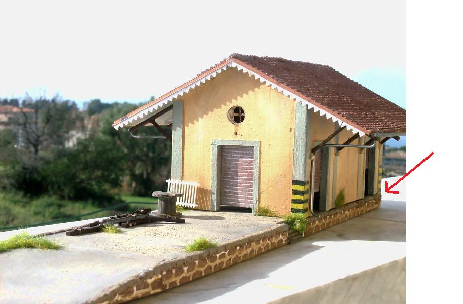

unico piccolo appunto!
le fasce a strisce orizz. giallo-nere, andrebbero posizionate agli angoli
del piano di carico, dato che questi sono a filo di sagoma!
messi sul fabbricato non hanno alcun senso se non quello
puramente estetico!
comunque ottimo lavoro!

Ne sei proprio sicuro???A me pare esattamente il contrario di ciò che tu dici :wink:

AXEL (perdonami ma non conosco il tuo nome!)
le foto che hai postato accertano la bontà di quanto ti ho detto!
infatti le fasce giallo-nere sono sugli spigoli del fabbricato (negli ultimi tre esempi che hai postato)
perchè questi sono a filo con il piano di carico e quindi sono sulla sagoma limite!
mentre il primo esempio ha il fabbricato interno al P.d.C. e quindi le fasce sono su quest'ultimo (sulle scale addirittura!!!)
...ora, il tuo magazzino mi sembra essere con fabbricato interno e non a filo con il P.d.C. e quindi sarebbe corretto
mettere le fasce giallo-nere su quest'ultimo!
le fasce giallo-nere vanno su tutti gli elementi che sono a filo sagoma!
pareti, sagoma di carico, vomeri, ecc.
saluti, maurizio

Ciao Maurizio.Mi sa che c'è stato un equivoco.Io e te stiamo sostenendo le stessa identica teoria.Come dimostra la foto in basso,in realtà il mio magazzino è a filo della sagoma limite,quindi le bande giallo/nere le ho posizionate nella maniera corretta.Forse le foto traggono in inganno semplicemente perchè il magazzino è semplicemente appoggiato al basamento,quindi non sono stato li a posizionarlo al millimetro.Il motivo è che ho eseguito il cablaggio dei lampioncini in un secondo momento.Spero di aver fugato ogni dubbio :wink:
