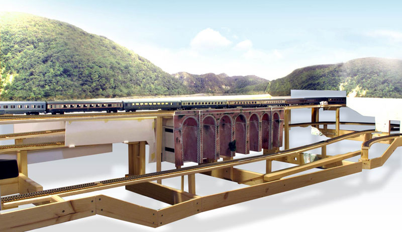

Un "passeggeri"...
IMG_4476f.jpg [ 103.7 KiB | Osservato 12360 volte ]

Uno sfondo del genere dona un realismo notevole!
Ps: sullo sfondo cittadino, ricordati di farci anche le nubi grigie dello smog :mrgreen: !

Mamma mia Silvio che "brutto" ponte! :wink: Dove l' hai rubato?
Ne ho uno, a casa di mio suocero, fatto anni or sono, doveva rappresentare quello di Sassoferrato, che gli somiglia tanto. Perdonami se ne hai già parlato nelle pagine addietro, e forse non me ne ricordo, lo sai come sono messo, con cosa l' hai fatto?
